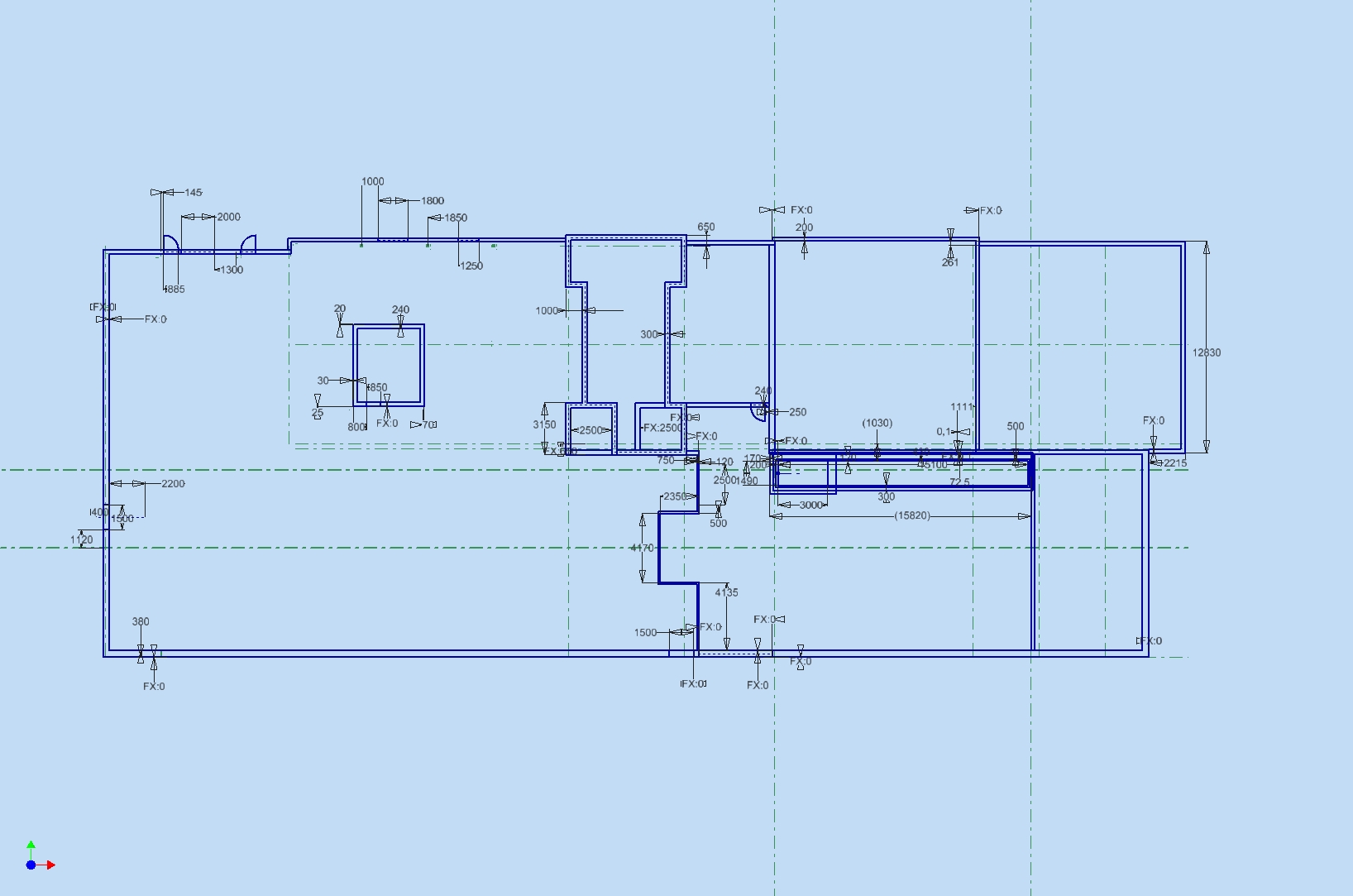

Schaut mal auf meine Anlage. In der Skizze sind  ü b e r  70 (in Worten siebzig) Maße ! ! !
Ich gebe zu, die Skizze wird jetzt etwas langsam, da ist die Grenze schon erreicht, aber mit der Skizze kann man was anfangen...

Wie immer kommt es einfach auf den Anwendungsfall an und bei einer Grundrißskizze wie bei Dir geht es auch noch mit 70 Maßen.
Das liegt aber schlicht und einfach daran, daß Du das falsche Programm gekauft hast
Wäre Revit oder AutoCAD Architecture bei Dir nicht sinnvoller gewesen?
Hätte man 70 Maße in einer Skizze die ein Bauteil mit 25mm x 25mm circa beschreibt siehts schon wieder anders aus. Nicht generell unter Performanceaspekten, sondern aufgrund der Übersichtlichkeit.

Moin Falk (loop29),
erstens: Ich bin doch kein Architekt - echt jetzt mal - sondern richtiger Ingenieur .
Zu dem Beispiel. Das ist ein Ausschnitt aus einem Siloturm, den wir mit Maschinen und Anlagen überplanen.
Das Gebäude ist für uns letztlich ein begehbares, witterungsbeständiges Maschinengestell...
Da wir aber unsere Anlagen in das Gebäude einbauen (lassen), benötige wir - natürlich - auch das Gebäude in seinen Abmaßen...
Soweit klar, warum wir auch Gebäude nachmodellieren?
Und - jetzt kommt's - Dein Bauteil mit 25x25mm (für mich ist das zunächst einmal nur eine Fläche ) ist nur eine Frage des Betrachtungsmaßstabs ! ! ! ! ! ! ! ! ! ! ! ! ! ! !
Auf dem Bildschirm kann man nämlich z o o m e n...
Sonst würde mein Gebäudegrundriss auch nicht drauf passen,
Deshalb: Es ist ein Beispiel das zeigt was gehen kann...

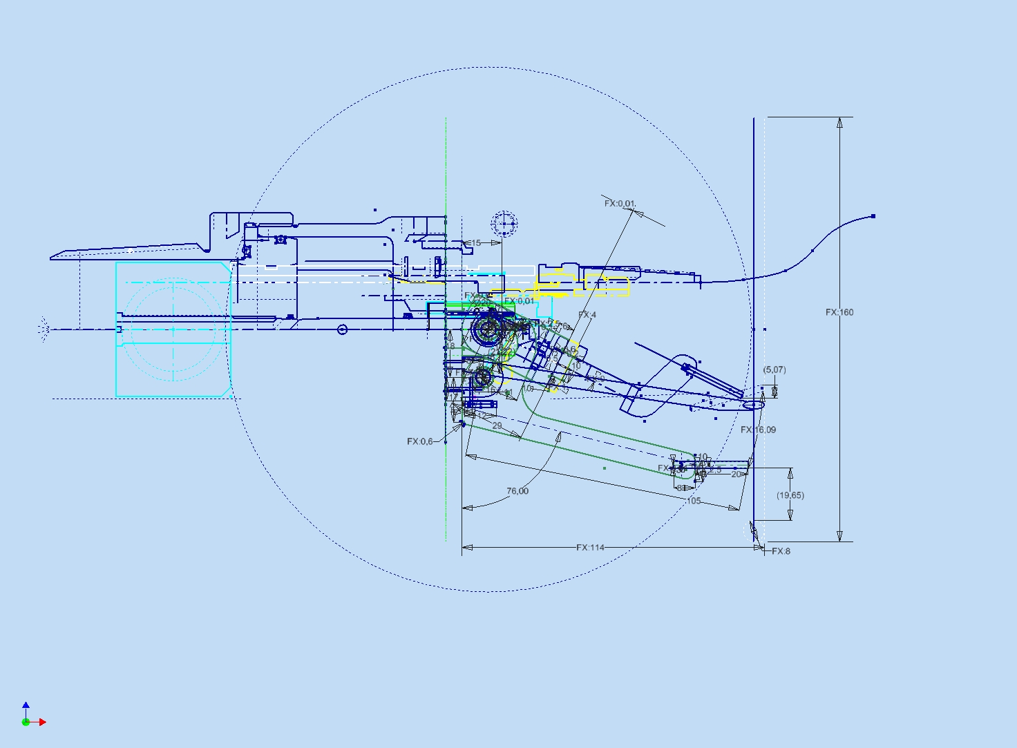

mal was Kleineres, das meiste ist feinste Feinmechanik...
Die - natürlich hier eingeblendete und deshalb unübersichtliche Skizze - hat ca. 50 Maße...
