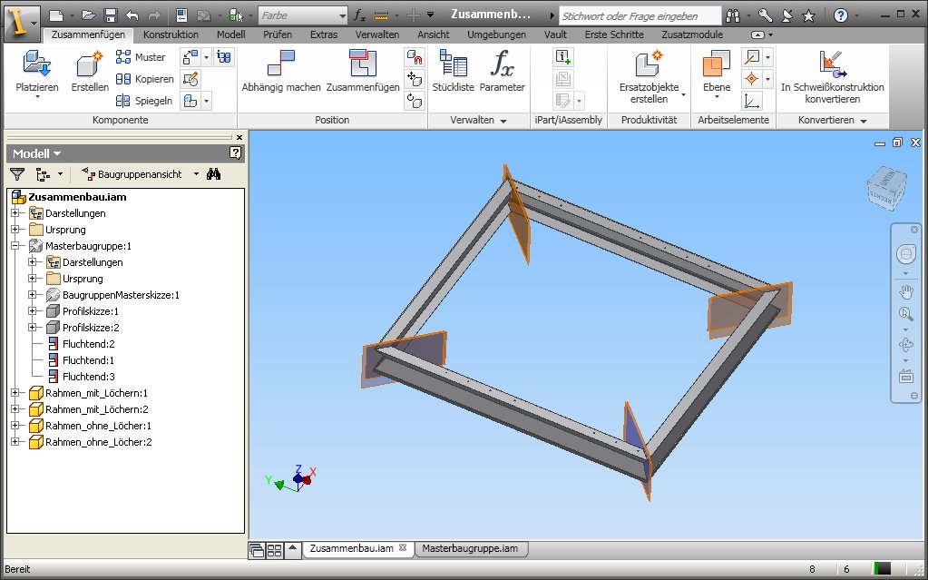

ich habe gerade ein nerviges Problem mit Komponenten Mustern in einem iAssembly.
In dem iAssembly sind nach Variante unterschiedlich viele Exemplare einer Unterbaugruppe verbaut.
Diese Unterbaugruppen enthalten Arbeitsebenen die normalerweise ausgeblendet sind.
In der Ansicht "default" sieht die Unterbaugruppe korrekt aus.
Wenn ich in der iAssembly eine Variante auswähle die mehr Exemplare enthält wie die vorherige werden die neuen Exemplare dummerweise immer in der "Hauptansicht" eingefügt.
Damit sind dann die Ebenen sichtbar!
Kann ich das irgendwie verhindern ? Die Hauptansicht kann ich ja nunmal nicht ändern...
Als Beispiel kann mensch sich gut einen Schubladenschrank vorstellen den es mit 1-n Schubladen gibt.
Die Schubladen sind ein wenig komplexer.
Daher müssen sie zur Konstruktion diverse Arbeitsebenen enthalten.
Es wäre gut wenn da irgendwer eine Idee hätte, denn unser Support hatte schon mal keine und hat die Frage an AD weitergereicht.
Das Problem tritt laut Support auch in 2012 auf.
Gruß Gunter

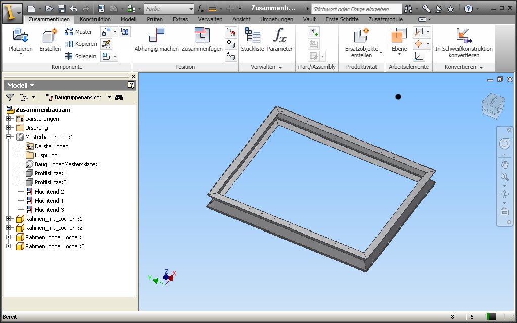

Diese Lösung habe ich auch gestern abend gefunden, hatte aber keine Zeit mehr das zu posten.
Mir war nämlich aufgefallen, dass nur wenige der vielen Arbeitsebenen sichtbar waren.
Nämlich genau die bei denen ich nicht im Bauteil die Sichtbarkeit abgeschaltet hatte.

Und es kommt noch schlimmer...
nightsta1k3r schrieb:
... und gehört zum selbstverständlichen Aufräumen eines Bauteils, bevor er als fertig gilt  , das hatte ich vorrausgesetzt  ...
Tja das hatte ich ja auch gemacht, half nur nix.
Ich dachte halt ich hätte ein paar Ebenen dabei vergessen.
Aber nein, denn heute morgen waren die Ebenen wieder da !
Was war passiert:
Die Bauteile hängen alle als Ableitungen von einer Masterskizzenbaugruppe ab.
Die habe ich minimal geändert (Einen Parameterwert geändert).
Und Zack: in allen Bauteilen sind alle Arbeitselemente wieder sichtbar die aus dem Master stammen !
Das selbe passiert wenn ich im Part Rechtsklick "Abgeleitete Baugruppe bearbeiten" auswähle,
dann nichts ändere und mit OK das Fenster wieder schließe.
Wie kann ich das vermeiden ?
Mastermodellierung wird irgendwie sinnlos wenn ich nach jeder Änderung des Masters alle Bauteile öffnen muss um die Ebenen auszublenden !
Bei Baugruppen die ich direkt einbaue kann ich das über die Ansichtsdarstellung erledigen, eigentlich auch schon ein Workaround.
Bei dem Mustern nimmt Inventor immer die Hauptansicht, da ist der Weg verbaut.
Gruß Gunter

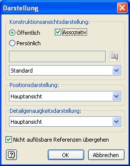

Durch richtge Wahl der Ansichten und Selektieren beim Ableiten, nicht einfach nur x-mal Enter hämmern ...
Kannst Du das bitte präzisieren ?
Ich sollte beim Ableiten darauf achten, dass ich nur die Elemente ableite die ich in dem jeweiligen Teil auch brauche.
Soweit klar.
Was meinst Du mit der Wahl von Ansichten beim Ableiten ?
Soweit ich weiß kann ich die Ansichten nutzen um vorzudefinieren was in der Ableitung mitgenommen wird.
Soweit so gut, nur ich habe das Problem, dass Ebenen die ich unbedingt in meiner Ableitung brauche nachher nicht mehr sichtbar sein sollen.
Wie das meistens bei Arbeitselementen so ist, wenn sie für die Konstruktion genutzt wurden sollen sie danach nicht mehr zu sehen sein.
Gruß Gunter

Hier mit 2011 SP 2 ist das nicht so.
Arbeitsebenen die vor der Aktualsierung aus sind bleiben aus.

Ja,
das Problem dass alle abgeleiteten Ebenen sichtbar werden wenn der Master sich ändert aus dem sie kommen ist hier auch nachvollziehbar.
Die JPGs zeigen diesen Effekt wie er in dem Fall aufgetreten ist nachdem ein Maß in den Skizzen des Masters geändert wurde.
Echt Mist das !
Inventor, Vault und Vault Server sind übrigens mit SP2 ausgestattet, das Problem besteht laut Support aber auch in Inv2012

Der Workaround den ich inzwischen gefunden habe lässt sich auch an den Beispieldateien auch nachvollziehen.
In der untersten Baugruppe, also der in welcher die vom Master abhängenden Teile direkt eingebaut sind, müssen die
Ebenen ausgeblendet werden.
Kurzanleitung:
* Auswahl auf Flächen und Kanten stellen
* Ebenen im Modelbild wählen, Rechtsklick-> Sichtbarkeit weghaken
( im Browser geht das nicht, dort werden die Arbeitselemente von Bauteilen nicht gezeigt!, auch das ein Ärgernis)
In allen übergeordneten Baugruppen muss dann die ensprechende Ansichtsdarstellung gewählt werden
Bei mir ist das bisher einfach default (manchmal auch Vorgabe oder standard heißend) es kann aber natürlich auch eine eigene angelegt werden.
Also Rechtsklick auf die Baugruppen im Browser, Kontextmenü->Darstellung, dann siehe angehängtes Bild Darstellung.
Zusätzlich muss der Haken bei Assoziativ gesetzt werden, weil sonst Inventor bei einer Änderung des Masters hier automatisch auf "Hauptansicht" zurückschaltet.
Und dort sind nun mal alle Ebenen sichtbar.
