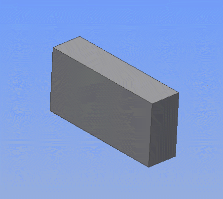

Guten Morgen Zusammen,
ich bin hier ganz neu und Inventor ist noch nicht lange in meinem Aufgabenbereich.
Im November habe ich einen Grundkurs absolviert und nun soll ich dieses Übergangsstück modelieren.
Es geht mir nur um das Mittelstück 845mm lang. Mit Erhebung und Wandstärkenzuweisung sah es schon ganz gut aus, jedoch befinden sich da ja vier schräge flache Dreiecke und die Ecken sind zu den Dreicken abgerundet.
Kann mir hier jemand helfen mit den Dreiecken und den Abrundungen??

Ich versteh Dein Begehr nicht ganz.
Sollen die Dreiecke flach sein, oder sollen es keine flachen Dreiecke sein?
Du kannst bei "Erhebung" bewusst Dreiecke provozieren, indem Du in den Skizzen gerade Segmente einbaust, deren Eckpunkte dann als Anhängungspunkte für Führungslinien beim Erhebungsfeature dienen (und deren Zuordnung manuell geändert werden kann). Ziemlich fummelig, aber müsste klappen.

Hallo Leo,
mein Begehr ist das Übergangsstück zu schaffen
Die Dreiecke sollen, laut Zeichnung flach und schräg sein.
Mein Problem ist, ich kenne noch nicht alle Funktionen in Inventor somit wusste ich noch nicht das ich mit Anhängerpunkten arbeiten kann bzw. das was ich Ausprobiert habe, sah eher Merkwürdig aus und hatte keine Ähnlichkeit mit einem Übergangsstück.

Unten im Kreis Skizzenpunkte an den gewünschten Enden der Dreiecke setzen (Also jeweils am Quadranten)und beim Befehl Erhebung dann die automatische Kantenzuordnung ausschalten und manuell die Verbindungen zuweisen.

Wenn ein Übergangsstück zu modellieren wäre, dann handelt es sich natürlich um ein Blechteil, bzw. bei der Bauteilgrösse eher um vier Viertel des Gesamtkörpers.
Vorausgesetzt man nutzt Inventor 2010 oder neuer, würde das mit dem Befehl "erhabene Lasche" modelliert.
Ansonsten gäbe es die Möglichkeit Michael Puschners Universalmodell zu nutzen.

Ok, der Befehl "erhabene Lasche" ist wirklich einfach anzuwenden. Zu beachten wäre was passiert, wenn man das Bauteilende im Strukturbaum hochschiebt. Dann bekommt man die Hälfte bzw. 1/4 des Grundkörpers und diese wären dann auch abwickelbar.

Dein überarbeitetes Modell anbei, beachte, was alles entfernt worden ist.
Zur Vorgehensweise:
1.) konvertiere Dein Modell in ein Blechteil (Umgebungen/In Blechteil konvertieren)
2.) in "Blechstandarts" die gewünschte Materialstärke eingeben
3.) mit dem Befehl "erhabene Lasche" das Übergangsstück erstellen
Wird eine Abwicklung gewünscht, kann das Teil aufgeschnitten werden.

Abwicklung ist nicht gewünscht,
damit mein Chef die Spannungsüberschreitung überprüfen kann, ist es wichtig das Modell mit beiden Flanschen aus einem Stück zu konstruieren.
Anbei mein Modell mit falschem Übergangskörper.

Habe mal ein Bild mit meiner Auffassung zur Lösung Deines Problems angehängt.
Es ist ein Übergangsstück mit zweifacher Verschiebung der Position des Auslauf zum Einlauf.
Damit IV automatisch die zeichnerisch richtige Darstellung der "Dreiecke" an den flachen Seiten macht, kannst Du mit dem hier durch große Radien dargestellte "Achtpunkt-Flächen" auf den zur Erhebung erforderlichen Skizzen arbeiten.

Ja, die Möglichkeit besteht und es war auch gar nicht so aufwändig, ging ohne Tricksereien und zumindest die IV-FEM kommt damit ohne Probleme klar.
Dass es in dem Modell reichlich Anfänger-Sünden gibt, die ich auch weitestgehen belassen habe, darüber wollen wir jetzt mal hinweg sehen. Ich hätte es übrigens als Flächenmodell aufgebaut und dann zu einem Volumen aufgedickt.
Das "Geheimnis" der ebenen Dreiecksflächen liegt in der manuellen Punktzuordnung auf der Registerkarte "Übergang" der Erhebung.
Übrigens: Wäre die hochgeladene Datei ein ZIP und kein RAR, hätte ich mich auch schon früher darum kümmern können. So musste es warten, bis ich einen PC hatte, auf dem ich RAR entpacken konnte. ZIP kann man auf jedem Windows-PC entpacken.
Unten im Kreis Skizzenpunkte an den gewünschten Enden der Dreiecke setzen ...
Das ist für die manuellen Punktzuordnung nicht notwendig.
Original erstellt von Manfred Gündchen:
... Damit IV automatisch die zeichnerisch richtige Darstellung der "Dreiecke" an den flachen Seiten macht, ... Wie es mit sehr verkleinerten Radien z.B. 0,01 mm aussieht siehe 2Te Anlage. Dabei ist aber nicht der Radius bemaßt sondern die Trapezseite - hier mit dem Maß - xx - dargestellt.
Und das ist erst recht nicht notwendig, wenn man die manuellen Zuordnung verwendet. Über solche "Minikanten" kann ein FEM-Vernetzer schon mal stolpern.

... meine Methode ist sicherer, bei jeder Änderung (und Änderungen bestimmen unser Geschäft) "läuft" meine Erhebung mit. Die DIVA lässt gerne mal die "von Hand" angelegten Linien der Erhebung an anderer, sicherlich nicht gewollter, Stelle wieder auftauchen. ...
Nein, die Methode mit der automatischen Zuweisung ist definitiv nicht sicherer. Sie erscheint vielleicht auf den ersten Blick sicherer zu sein, da sie bei groben Änderungen keine Fehlermeldungen feuert, sonden einfach neue Verbindungspunkte sucht. Aber genau das nenne ich unsicher.
Bei der manuellen Zuweisung läuft die Zuordung eindeutig über die Element-IDs und die prozentuale Teilung der Elemente. Da taucht niemals etwas an ungewollter Stelle wieder auf, da Element-IDs niemals neu vergeben werden.
Hätte ich z.B. dieses Modell nicht mit manuellen Zuordnungen erstellt, könnte es keinen so großen Änderungsbereich der Parameter abdecken.
Man kannes auch einfach an einer Erhebung zwischen zwei Rechtecken testen, wovon man eines verdreht. Die automatische Zuordung ist da sehr einfallsreich ...
Manuelle Zuordung:
Automatische Zuordnung:
Wo taucht da jetzt was an nicht gewollter Stelle wieder auf?
