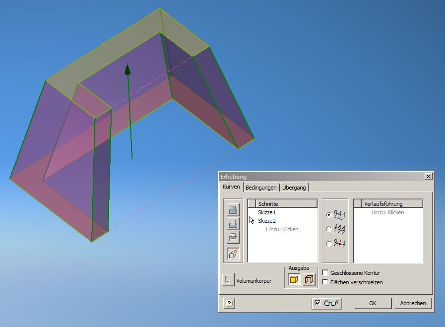

Kann mir wer erklären, was alles nicht erlaubt ist, wenn ich im Inventor 2009 eine Skizze mache, die ich für eine Erhebung verwenden will?
Sobald eine Hilfslinie eingezeichnet ist, die zwei Punkte verbindet, ist schon keine Erhebung mehr nötig. Ein falsches Maß, geht nicht. Die Skizze ist einwandfrei gezeichnet, er kann auch eine Extrusion machen ohne sich aufzuregen, da wird nichtmal die Kontur als offen angezeigt. Aber eine Hilfslinie reicht oft schon aus, und es geht nicht mehr.
Also: Was darf ich nicht machen, und warum nicht?
Danke für die Hilfe!

Schwer zu beurteilen, ohne die Skizze gesehen zu haben. Die Hilfslinie hast Du aber auf den Linientyp "Konstruktion" gesetzt? Wenn nicht: Probier mal.

Diese Skizze zum Bsp geht schon nicht mehr als Grundlage für eine Erhebung.
Auch ist es komisch. Ich arbeite auf zwei Rechnern, wobei einer mit updates und einer ohne Inventor Updates installiert ist. Auf einem gehen manche Skizzen, auf dem andren nicht.
CUSee You, Dieter

für eine Erhebung braucht du 2 Skizzen auf verschiedenen "Z" Ebenen.

Ja, das ist schon klar, dass ich zwei Skizzen brauche. Es ist ja nicht so, dass ich mit dem Befehl noch nicht gearbeitet haette. Aber meine obige Skizze kann ich nicht fuer eine Erhebung verwenden, wegen der Konstruktionslinie. Und die bräuchte ich fürs bemaßen
Die zweite Skizze wäre noch weit komplizierter, mit noch mehr Konstruktionslinien. Aber es geht ja schon obig gezeichnetes "U" nicht.
Deswegen eben die Frage: Welche Regeln gibt es bezüglich Skizzen die für eine Erhebung verwendet werden sollen?

Tja, an den Hilfslinie liegt das nicht. Ich vermute einmal, dass die nicht verwendbaren Skizzen vielleicht keine vollständig geschlossene Kontur aufweisen. Stell mal eine solche, nicht funktionierende Skizze herein (wenn es nach dem Tip von Hans noch immer nicht funktioniert)

Also ich weiß nicht, wie du dein U gezeichnet hast, aber ich kann meine obige Skizze einfach nicht verwenden.
Sobald ich aus obiger Skizze die Konstruktionslinie weg lösche, kann ich sie für die Erhebung verwenden. Konstrukltionslinie rein, geht nicht mehr.

Die Skizzen sind einfach mit "Versatz" gezeichnet. Hast Du evt. die Abhängigkeitsableitung ausgeschaltet? Skizzenprofile für "Erhebung" müssen unbedingt geschlossen sein, sonst funktioniert das nicht.

Bauteil1.zip
Hi
Bauteil ist im Anhang. ZWei identisch gezeichnete Skizzen. Obere ohne, untere mit Konstruktionslinie. Die obere kann man verwenden, die untere nicht. Lösche ich unten die Konstruktionslinie raus, funktioniert die Erhebung einwandfrei.

Bei mir klappt es problemlos
(mit Konstruktionslinie)

Also mit IV 2011 lässt sich Deine Erhebung mit Deiner Datei "Bauteil1" problemlos durchführen.
Ich grab gleich meinen Laptop aus, da ist ein 2009 drauf. Bis gleich.

Das Problem ist folgendes: Wir müssen die Zeichnung liefern, das bedeutet, sie muss auf dem anderen Rechenr hundert Prozentig gehen. Ich hab aber keine Ahnung was für ein Rechner das ist und ob Updates usw. Aus diesem Grund bin ich her gegangen und hab IV2009 frisch installiert, ohne ein Update, weil dann die Wahrschienlichkeit am Höchsten ist, dass es auch auf jedem andren Rechner funktionieren wird. Dachte/Hoffte ich.
Aber ohne die Konstruktionslinie, kann ich die Skizze nicht bemaßen, auf die muss der Winkel hin bemaßt werden. Und wie gesagt, es soll noch eine zweite, wiet kompliziertere Skizze verwendet werden.

Also hawaigaign, Du hast tatsächlich einen IV2009 Bug entdeckt. Ist die Hilfslinie vorhanden, lässt sich die Profilskizze nicht für die Erhebung verwenden.
Du kannst Dir aber schnell und einfach behelfen:
--> Hilfslinie löschen
--> Erhebung durchführen
--> Skizze der Erhebung auf die Eigenschaft "Sichtbar" schalten
--> Skizze dann bearbeiten und Hilfslinie einfügen
Gruss Andreas

Oder spiel einfach mal die SPs f. 2009 auf, vielleicht wird´s dann ja besser.
Das Dateiformat ändert sich innerhalb eines Release nicht => dein Kunde sollte die Datei in 2009 öffnen können, unabhängig welches SP ER intalliert hat.

Ich glaube ja, dass die Updates kein Problem darstellen sollte, schon eher bei der Erstellung, wenn eines fehlen sollte, was solche Probleme beseitigt.
Doch warum brauchst du zur Bemaßung eine Konstruktionsline, das kann mann doch über Abhängigkeiten steuern.
Leider ist keine Bemaßung in deiner Skizze vorhanden, so dass das eine Vermutung ist.

Dank euch für die Hilfe. Mit den ganzen Updates funktionierts soweit ganz gut, hin und wieder muss man eine Abhängigkeit mal "pfuschen", aber die Lösung funktioniert.
Der Kunde muss eben alle Updates installieren, wenn ers icht eh schon hat, das weiß ich eben nicht, weshalb ich eben eigentlich wollte, dass es ohne funktioniert.

Naja, ohne die Führungslinie gehts ja auch, mit dem Unterschied, dass das ganze außen halt etwas Eiförmig wird, ka warum, aber es funktioniert. Deshalb war mein Annahme, dass mit der Linie es einfach rund wird.
W. Holzwarth
Dipl.-Ing. Maschinenbau
Beiträge: 9334
Registriert: 13.10.2000
erstellt am: 14. Feb. 2011 17:36    Editieren oder löschen Sie diesen Beitrag!  <-- editieren / zitieren -->   Antwort mit Zitat in Fett Antwort mit kursivem Zitat    Unities abgeben: 1 Unity (wenig hilfreich, aber dennoch)2 Unities3 Unities4 Unities5 Unities6 Unities7 Unities8 Unities9 Unities10 Unities Nur für hawaigaign 10 Unities + Antwort hilfreich
Setz' mal 8mm ein für den Mittenabstand.
Dann weisse Bescheid ..
