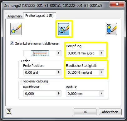

Ich verwende derzeit eine Version von IV11 professionell und ich möchte eine Simulation mag dieses Video zu machen:
http://www.youtube.com/watch?v=9lV1AoZ1Fq0
Welche Einschränkungen muss ich für eine Blattfeder wie das Video zu nutzen?
Vielen Dank!
PD: entschuldigen Sie meine Art zu schreiben, aber nicht deutsch.

Eine Blattfeder gibt es in der DS nicht direkt. Der Einschwingvorgang in den ersten Bildern des Videos verrät aber, dass es sich um mehrere verkettete Drehgelenke handelt, denen eine Torsionsfederwirkung aufgeprägt wurde.
In dem anderen Video des selben Autors sieht man, dass es auch mit einem einzigen Drehgelenk schon recht ordentlich funtioniert.
http://www.youtube.com/watch?v=DJx7mIlRZ8c
Die Wirkung einer Torsionsfeder erreicht man mit Steifigkeit und Dämpfung als Gelenkdrehmoment.

Hola!
Gracias por la respuesta!
Soy español y uso el traductor de google para poder escribir y leer, así que es un handicap para ambos...
Me ha parecido entender que debo aplicarle al muelle una torsión y elasticidad, en pero ¿en que tipo de restricción?
No he publicado sin buscar y rebuscar, aqui y en otros foros. Pero viendo este hilo, me quedé impresionado, ya que esas torsiones y dobleces de los gif son impresionantes. ¿Que tipo de restricción hay ahí? Porque imagino que no son Simulaciones Dinámicas ¿Verdad?
