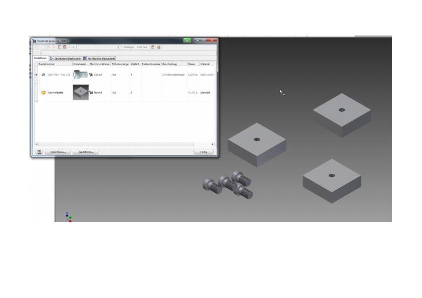

danke erstmal für die schnelle Antwort.....aber ich habe das Problem nicht mit Modelldateien, sondern mit Schrauben aus dem Inhaltscenter...?!
Ich habe Schrauben im Inhaltscenter mit neuem Werkstoff belegt (z.B. Silber), diese kann ich auch wie gewohnt in meiner Baugruppe verbauen.....
Nur wenn ich mir nun eine Baugruppenstückliste erstelle, bekomme ich die Gewichte der Schrauben weiterhin in kg angezeigt....
Habe mal nen Screenshot von der BG-Stüli gemacht??

Die "Schrauben aus dem Inhaltscenter" sind auch Modelldateien.
Und wenn darin eingetragen ist, dass die Masse weiterhin in kg angezeigt weren soll, dann wird sie auch "weiterhin in kg angezeigt". Warum sollte sich das ändern? Erwartest Du, dass das Verändern des Materials einen Einfluss auf die für die Masse verwendete Einheit hat, oder hast Du nur die Hälfte erklärt?
Speziell bei Inhaltscenter-Teilen habe ich keine Ahnung, wie man das umstellt, und auch keine Lust, danach zu forschen. Das Inhaltscenter ist so was von verkorkst, das existiert für mich seit Langem nicht mehr.

Richtig, die Bauteile werden mit einer Vorlage erzeugt, die auch in der Datenbank gespeichert ist. Bei selbst publizierten Teilen muss man also vor dem Publizieren die Einheiten in den Dokumenteinstellungen entsprechend wählen.
Bei kopierten Teilefamilien kann man nachträglich die Vorlage ersetzen. Wie das geht, wurde gestern erst in diesem Beitrag von Norbert Saremba erklärt. Punkt 4 ist in der Erklärung gegen das Ändern der Einheit in der Dokumenteinstellungen zu Tauschen.
Notwendig ist das aber nur für die Stückliste der IAM. In der Teileliste der IDW/DWG kann man die Einheiten, wie Doc Snyder schon schrieb, per Spaltenformatierung egalisieren.
