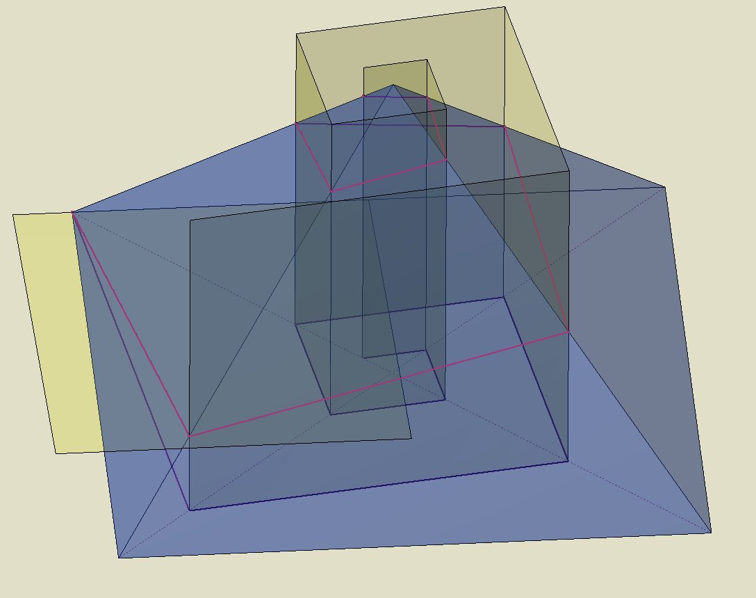

Hallo erstmal,
vielleicht stell ich mich etwas dumm an? Aber wie zeichne ich eine Pyramide als Volumenkörper im Inventor 2008 Pro? Ich hab für die Grundfläche die Maße 230,33x230,33 und die Höhe von der Grundfläche bis zur Spitze 146,59, die Neigung müsste bei 51 Grad und 50 Minuten liegen.
Wer wäre so freundlich und könnte mir da vielleicht weiterhelfen?
Gruß Blätschkapp

Ich habs so wie im Bild gemacht.
Kann jetzt nicht ganz beurteilen ob es zu umständlich ist^^.
Hätte man auch über Spiegeln lösen können.
Auf deine 51 Grad und 50 Minuten komme ich aber nicht.
Sind 58° oder so... Aber bezüglich dieser Umrechnungen bin ich jetzt nicht sehr bewandert^^.

Vielleicht kommt mir das jetzt zu einfach vor,
aber wie wäre es, zunächst das Quadrat zu zeichnen und dann mit einer Verjüngung von -38,16666° 146,59mm hoch zu extrudieren?
Ich kenne den Inventor allerdings nur bis Version 11.
Vermutlich wurde diese Funktionalität inzwischen abgeschafft.
Gruß, Torsten

Ok. Die Neigung ist natürlich zwischen einer Mantelfläche und der Grundfläche zu messen.
Dabei zeigt mir Inventor als getriebene Bemaßung (neue Skizze mit projizierter Geometrie) 51,85 grad an.
Aber wenn ich doch 50 Winkelminuten umrechne, kommen doch 0,833333333333333(periode) dabei raus  .

Funktioniert super! Mit deiner Methode kommen sogar die richtigen 51,83 Grad raus.

Klar, aber warum zeigt Inventor 51,85° an? Rundungsfehler?!
Zumindest errechnet die DIVAScherzhafte Bezeichnung für Inventor IV das korrekte Volumen.
Sollte bei der Rundung nicht von Inventor 51,84° angezeigt werden?

Weil Deine Frage schon falsch war.
Der arctan(146,59/(230,33/2)) ist 51,84588, und nicht wie Du schriebst 51°50'.
Bei meiner Lösung hättest Du aber zwangsweise mit (etwa) Deinen 51°50' extrudiert.
Also wird die Pyramide bei meiner Lösung nicht ganz so hoch sein, wie Du wolltest.
Du mußt Dich schon entscheiden, alles was Du im obersten Post wolltest, geht nicht.

"Der arctan(146,59/(230,33/2)) ist 51,84588"
Nun hab ich's verstanden  . Ich wusste doch, dass die DIVAScherzhafte Bezeichnung für Inventor IV keine Fehler macht  .

Das wird dann wohl etwa so aussehen. Pyramide ist selbstgemacht mit 100 mm Kantenlänge und 50° Anstieg

Hallo erstmal,
ich frage mich gerade wie Du die Abhängigkeit der Senkrechten Arbeitsebenen an die schrägen Kanten angebracht hast?
W. Holzwarth
Dipl.-Ing. Maschinenbau
Beiträge: 9334
Registriert: 13.10.2000
erstellt am: 29. Nov. 2010 11:53    Editieren oder löschen Sie diesen Beitrag!  <-- editieren / zitieren -->   Antwort mit Zitat in Fett Antwort mit kursivem Zitat    Unities abgeben: 1 Unity (wenig hilfreich, aber dennoch)2 Unities3 Unities4 Unities5 Unities6 Unities7 Unities8 Unities9 Unities10 Unities Nur für Blätschkapp 10 Unities + Antwort hilfreich
- Linke gelbe Fläche ist um Steigungswinkel geneigt
- 3D-Schnittkurve mit nächster Pyramidenseite
- Schnittkurve auf Grundebene projizieren
- Dann immer im Kreis rum bis zum nächsten Schnitt mit projizierten Pyramidenkanten (jeweils 90° Richtungswechsel)
- Diese Linien als Fläche hochziehen
- 3D-Schnittkurven mit Pyramidenflächen
  Und Aufhören nicht vergessen. Sonst geht's ins Unendliche ..

Original erstellt von W. Holzwarth:
Hier ist eine 2008 IPT. Das Kurvenproblem kennste ja schon.
  Die Catiologen haben deshalb in den Ecken Podeste eingebaut
Wie kann ich den Anhang von Dir verwenden? Das ist doch nur eine txt Datei.

Original erstellt von Blätschkapp:
Ich hab es geschafft! Läßt sich öffnen wenn ich die .txt im Dateinamen lösche!
ich hab mir die Datei mal in der Zwischenzeit angeschaut. Dann war ich ja bis zum Punkt 3D Skizze-3D Schnitt-Auf Fläche projizieren so weit richtig. Dann ist jetzt in Deiner Datei der nächste Punkt Skizze 21, wo von den Eckpunkten der Fläche eine Konstruktionslinie in die Mitte geht. Dann wird die erste Linie gezeichnet, aber wie kommt jetzt der Endpunkt dieser Linie Zustande? Der muß ja mit dem Endpunkt der Linie der Arbeitsebene 19 -7 Grad übereinstimmen. Und wie komm ich jetzt zu der Projizierten Kontur in der Skizze 21?
Aber jetzt mal Zwischendurch ein dickes Lob an Dich für die Eselsgeduld mit mir!

Die Linien werden alle auf die Basisebene der Pyramide projiziert. Da geht es dann spiralförmig (immer rechtwinklig zur vorhergehenden Linie) weiter bis zum Schnitt mit der nächsten Konstruktionslinie.
Die projizierte Kontur in Skizze 21 brauchste nicht, die ist da irgendwie reingerutscht.
Hak' das Ding ab. Ich weiß schon Deine nächste Frage ..
