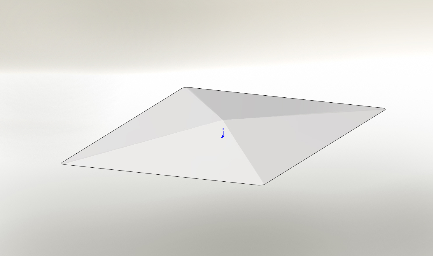

Hallo Zusammen,
wie erzeuge ich einen Kreuzkick in einem Blech mit Inventor?
Ist für mehr Stabilität gedacht bei meinem Blech 1300x1200x1,5.
Das Bild hab ich über Google bei Solidworks gefunden.

Am Besten gar nicht modellieren, sondern einfach nur eine Skizze aufs Modell und diese in der Zeichnung abrufen.

Weitere Möglichkeit: Flächentrennung mit diagonalen Arbeitsebenen und in der Zeichnung tangentiale Kanten sichtbar machen. Das sieht man dann auch in schrägen Ansichten!
Ausmodellieren kann man das natürlich auch, am besten mit Erhebung zum Punkt und Flächenaufdickung, aber dann ist Schluss mit Abwicklung, und auch das Einbauen in der iam wird dann mühselig.
