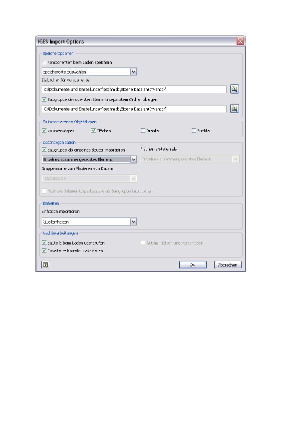

erstellt am: 30. Nov. 2010 13:11    Editieren oder löschen Sie diesen Beitrag!  <-- editieren / zitieren -->   Antwort mit Zitat in Fett Antwort mit kursivem Zitat    Unities abgeben: 1 Unity (wenig hilfreich, aber dennoch)2 Unities3 Unities4 Unities5 Unities6 Unities7 Unities8 Unities9 Unities10 Unities
EinstellungenHeften.pdf
Moin zusammen.
Irgendwie klappt das bei mir nicht mit dem Heften.
Ich möchte diesen Stecker (siehe Anhang) in  ein Volumenmodel umwandeln.
Wenn ich die Tutorials lese steht da was von Möglichkeit "Automatisch heften und Verschieben" die sehe ich zwar unter den Import-Optionen sind aber nicht anklickbar.
Wenn ich dann das Teil importiert habe ist es ein zusammengesetztes Flächenmodel.
Wenn ich dann den Befehl Heften aufrufe kann ich nur eine Fläche aus wählen. Bei "Anwenden" bekomme ich dann folgende Fehlermeldung:
Die Fenster sind in der PDF-Datei drin.
Bei Analyse kann ich den Button "Anwenden" nicht anklicken. Auch wenn ich die Flächen selektiert habe.
Was mach ich da falsch?
Pit

W. Holzwarth
Dipl.-Ing. Maschinenbau
Beiträge: 9334
Registriert: 13.10.2000
erstellt am: 30. Nov. 2010 13:36    Editieren oder löschen Sie diesen Beitrag!  <-- editieren / zitieren -->   Antwort mit Zitat in Fett Antwort mit kursivem Zitat    Unities abgeben: 1 Unity (wenig hilfreich, aber dennoch)2 Unities3 Unities4 Unities5 Unities6 Unities7 Unities8 Unities9 Unities10 Unities Nur für schmidts-pit 10 Unities + Antwort hilfreich
1. Baugruppe als einzelnes Bauteil importieren (Option Mehrere Volumenkörperbauteile). Danach ist alles gelb und durchsichtig.
2. Konstruktionsumgebung öffnen
3.1 LAYER_1 13 Flächen heften, anschliessend den Volumenkörper mit Objekt kopieren (Ausgabeoption Volumenkörper) ins Modell schieben
3.2 bis 3.5 Dito für die anderen Layer. Den mit den meisten Flächen nimmt man sinnvollerweise erst am Ende

erstellt am: 01. Dez. 2010 11:38    Editieren oder löschen Sie diesen Beitrag!  <-- editieren / zitieren -->   Antwort mit Zitat in Fett Antwort mit kursivem Zitat    Unities abgeben: 1 Unity (wenig hilfreich, aber dennoch)2 Unities3 Unities4 Unities5 Unities6 Unities7 Unities8 Unities9 Unities10 Unities
Original erstellt von W. Holzwarth:
1. Baugruppe als einzelnes Bauteil importieren (Option [b]Mehrere Volumenkörperbauteile). Danach ist alles gelb und durchsichtig.
[Diese Nachricht wurde von W. Holzwarth am 30. Nov. 2010 editiert.][/B]
Moin zusammen.
Auch wenn jetzt bestimmt der eine oder andere den Kopf schüttelt:
Das Importieren klappt ja. Das Flächenmodel kommt auch in Gelb daher.
Aber wie schalte ich um in die Konstruktionsumgebung? In der Hilfe steht was, dass ein Konstruktionsordner erstellt wird. Wo ist der dann?

erstellt am: 01. Dez. 2010 12:18    Editieren oder löschen Sie diesen Beitrag!  <-- editieren / zitieren -->   Antwort mit Zitat in Fett Antwort mit kursivem Zitat    Unities abgeben: 1 Unity (wenig hilfreich, aber dennoch)2 Unities3 Unities4 Unities5 Unities6 Unities7 Unities8 Unities9 Unities10 Unities Nur für schmidts-pit 10 Unities + Antwort hilfreich
Der erscheint bei mir (mit 2010) bei diesen Importoptionen automatisch über dem Ursprungsordner im Browser
Wenn er nicht da ist, dann:
Punkt 1a: Zusammengesetzten Körper per Rechtsklick in Konstruktionsumgebung kopieren.
Den Konstruktionsordner musste dann doppelklicken. Erst danach kann man dort jonglieren
