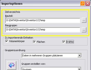

Hallo an alle,
habe mir bei SEW einen Motor heruntergeladen.
1x als SAT-Datei, 1x als STEP-Datei und 1x als IGES-Datei.
Bei SAT und STEP generiert Inventor 11 jedes Einzelteil und mein Ordner ist allein vom Motor schon sehr voll und damit unübersichtlich.
Aus der IGES Datei kann ich einfach kein Volumenmodell erstellen und das Flächenmodell ist in der Baugruppe nicht sichtbar.
Kann mir also jemand helfen aus der Iges-Datei "richtig" ein Volumenmodell zu erstellen?
Danke schon mal und frohe Ostern
Gruß Hape

Hallo Hape,
willkommen im IV Forum. Da du schon Step hast, bleibst du vielleicht dabei. Beim Importieren des Motors kannst du in den Optionen (Öffnen Dialog) die Option "Mehrteiliges Volumen in Baugruppe importieren" einfach ausschalten. Dann wird der Motor als Bauteil importiert.
Mit Iges Flächenmodellen basteln ist meist extrem aufwändig.

ich habe es schon mal geschrieben aber ich finde es nicht mehr. Also wir machen das mit den SEW-Motoren so.
1. sat laden als Motor_01.iam abspeichern.
2. neue Baugruppe (Motor_02.iam) öffnen/abgespeicherten Motor platzieren und ordentlich zum Ursprung ausrichten.
3. neues Bauteil öffnen/abgeleitete Komponente der Baugruppe (Motor_02.iam) reinladen. Anschliessend Verbindung lösen. Das Motor_01.iam und Motor_02.iam löschen.
4. Alle IPropertys ausfühlen und ab in den Vault.
Das wars und du hast ein Bauteil ordentlich ausgerichten und kannst vielleicht noch ein IMates ranbasteln.

... oder du machst den "Baugruppe zu Bauteil Trick"
Dann noch die Verknüpfung zur Baugruppe lösen in dem du auf die abgeleitete Komponente im Baum mit der rechten Maustaste anklickst und "Verknüpfung mit ... lösen"

...Beim Importieren des Motors kannst du in den Optionen (Öffnen Dialog) die Option "Mehrteiliges Volumen in Baugruppe importieren" einfach ausschalten.
Danke cynyc,
habe Deinen Vorschlag ausprobiert, hat aber nicht funktioniert. Hatte eine geöffnete Baugruppe, dann Komponente plazieren, STEP-Datei ausgewählt und bei Optionen den angesprochenen Hacken entfernt. Motor wird aber trotzdem als Baugruppe eingefügt.
Wie müssen den die anderen Einstellungen bei den Optionen sein?
Danke auch für die anderen Vorschläge, aber die dauern zu lange und sind zu umständlich.
Da wir viele und immer wieder unterschiedliche Motoren verwenden ist der Zeitaufwand zu hoch.
Gruß Hape

Eine Abgeleitete Komponente von der Baugruppe zu erstellen ist weder umständlich noch dauert es lang. Es bringt aber auch nur etwas, wenn man dabei Komponenten der Baugruppe weglassen oder vereinfachen kann. Der Weg den Roland beschrieben hat ist allemal der bessere.
@all: Die Option "Mehrteiliges Volumen in Baugruppe importieren" funktioniert nur, wenn die STEP-Datei auch ein mehrteiliges Volumen (multi lump part) beinhaltet. Ist in der STEP-Datei eine Baugruppe abgespeichert, wird auch immer eine Baugruppe importiert.
        Es ist auch gar nicht empfehlenswert, ein mehrteiliges Volumen als ein Bauteil zu importieren, wenn es sich dabei um eine "verkappte" Baugruppe handelt (Manche CAD-Systeme schreiben leider ein mehrteiliges Volumen statt einer Baugruppe in eine STEP-Datei). Das Resultat sind nämlich aufeinander liegende Flächen innerhalb des Volumens und das führt bei der Weiterbearbeitung und bei Zeichnungsableitungen unweigerlich zu Problemen. Ein Beispiel dafür hatten wir z.B. mal hier.

erstellt am: 08. Apr. 2007 21:18    Editieren oder löschen Sie diesen Beitrag!  <-- editieren / zitieren -->   Antwort mit Zitat in Fett Antwort mit kursivem Zitat    Unities abgeben: 1 Unity (wenig hilfreich, aber dennoch)2 Unities3 Unities4 Unities5 Unities6 Unities7 Unities8 Unities9 Unities10 Unities Nur für hpwissen 10 Unities + Antwort hilfreich
Original erstellt von Charly Setter:
... wenn es dann noch eine (steuerbare) Möglichkeit gäbe die Dateinamen festzulegen, die Komponenten in ein Unterverzeichnis des BG-Verzeichnisses ablegen zu lassen, ...
Die Dateinamen werden aus der STEP-Datei herausgelesen und nicht von IV vergeben. Dafür ist also das System verantwortlich, das die STEP-Datei schreibt. Notfalls kann man diese auch mit entsprechender Sorgfalt in der STEP-Datei anpassen. Das musste ich schon oft praktizieren, da es Systeme gibt, die komplette Pfade als Komponenten-Bezeichnungen in die STEP-Datei schreiben. Wenn das sendende Systeme dann noch auf UNIX läuft, kann das Ergebnis unter Windows gehörige Probleme bereiten, falls es überhaupt erstellt wird. Aber Vorsicht, die Änderung der Komponenten-Bezeichnung muss für die gesamte STEP-Datei konsistent erfolgen!
Für die Baugruppe und die Bauteile können ja verschiedene Verzeichnisse angegeben werden. Somit ist für die Bauteile auch ein Unterverzeichnis des Baugruppenverzeichnisses möglich.
