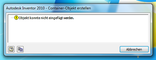

Benjamin L.
Klebfachingenieur EAE, Holztechnik-Ingenieur, Schienenfahrzeugbranche
Sehen Sie sich das Profil von Benjamin L. an!   Senden Sie eine Private Message an Benjamin L.  Schreiben Sie einen Gästebucheintrag für Benjamin L.
Beiträge: 111
Registriert: 16.06.2010
Inventor 2016
erstellt am: 04. Aug. 2010 10:24    Editieren oder löschen Sie diesen Beitrag!  <-- editieren / zitieren -->   Antwort mit Zitat in Fett Antwort mit kursivem Zitat    Unities abgeben: 1 Unity (wenig hilfreich, aber dennoch)2 Unities3 Unities4 Unities5 Unities6 Unities7 Unities8 Unities9 Unities10 Unities
Hier mal ein Screenshot der Meldung.
Das kommt bei allen Step-Dateien.

erstellt am: 04. Aug. 2010 11:06    Editieren oder löschen Sie diesen Beitrag!  <-- editieren / zitieren -->   Antwort mit Zitat in Fett Antwort mit kursivem Zitat    Unities abgeben: 1 Unity (wenig hilfreich, aber dennoch)2 Unities3 Unities4 Unities5 Unities6 Unities7 Unities8 Unities9 Unities10 Unities Nur für Benjamin L. 10 Unities + Antwort hilfreich
Also "Objekt" und nicht "Datei" -  nach der Fehlermeldung kann man googlen und findet u.a. http://ww3.cad.de/foren/ubb/Forum50/HTML/025700.shtml
Dann sieht es in der Tat nach einem Problem beim Erstellen/Einbetten des Berichts aus.
Das ist  ein Rechteproblem bei der Dateierstellung  unter Windows Vista/Windows 7 und könnte durch Deaktvieren von UAC umgangen werden.
Dieser BUG ist zumindest einigen Autodesk Mitarbeitern bekannt und wird wohl in Zukunft behoben werden.
