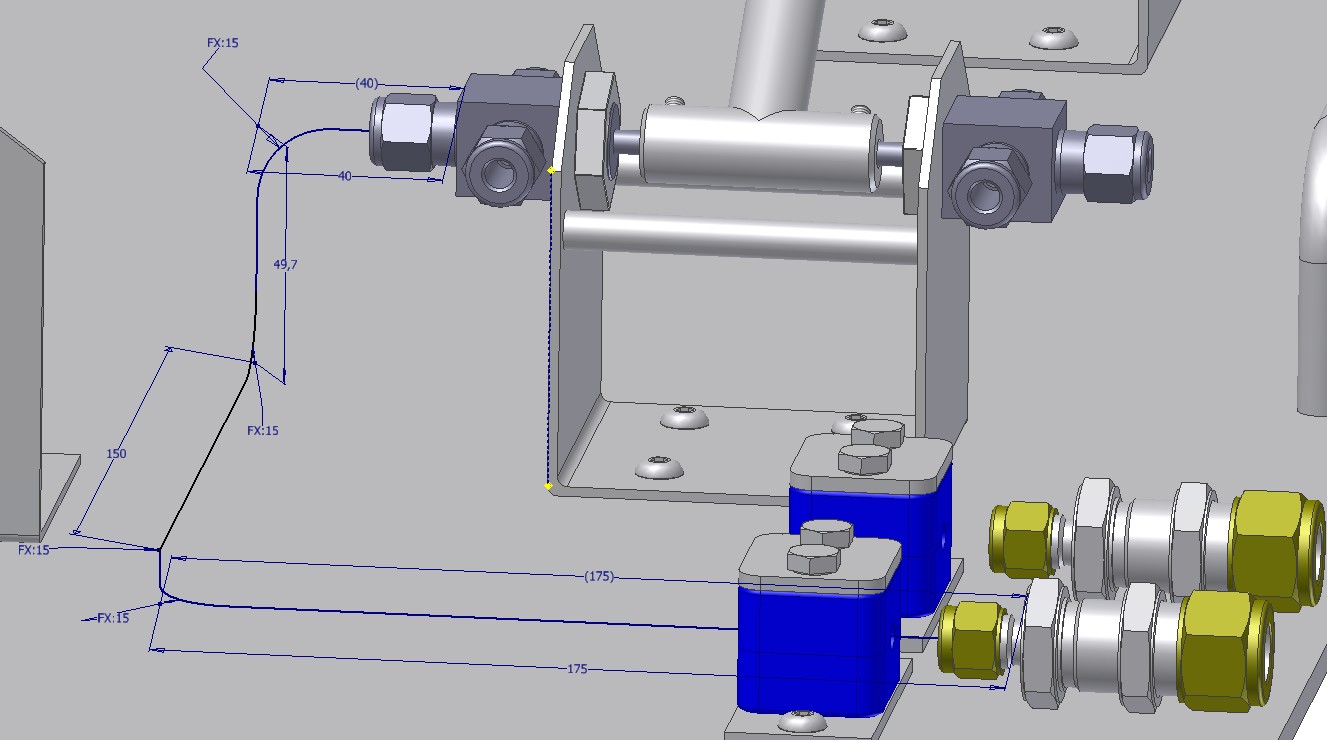

Hallo zusammen. Ich hab mal wieder eine Frage.
Und zwar möchte ich 2 Leitungen miteinander verbinden. Was ich auch hin bekomme, aber er macht mir immer 2 Radien
anstatt nur einem (Bild)????
Was kann ich machen dass das funktioniert, hab auch schon mit den Längen herum gespiel, hilft aber nichts.
Chris

Original erstellt von CH-Z4:
Chris
2 (zwei)?
ich sehe sogar 4 (vier)
[Diese Nachricht wurde von HBo am 31. Mrz. 2010 editiert.]

Ja genau.
Ich meine aber zwischen den Maßen 150mm und 175mm.
Da sind 2 Radien hintereinander und da hätte ich gerne, dass es nur einer ist.
Chris

du kannst auch selber einen Pfad bestimmen und mußt nicht das automatische Routing nehmen...
eventuell Hilft dir der Thread...
http://ww3.cad.de/foren/ubb/Forum50/HTML/025148.shtml#000001
MfG MacFly

Und wenn Du die 150er Linie anklickst mit RMT -> Segment verschieben, kannst Du sie dann auf die 175er schieben?
Sebastian

Hallo CH-Z4,
nimm doch das gerade Stück zwischen de Radien raus, dann sollte es gehen.
LG
