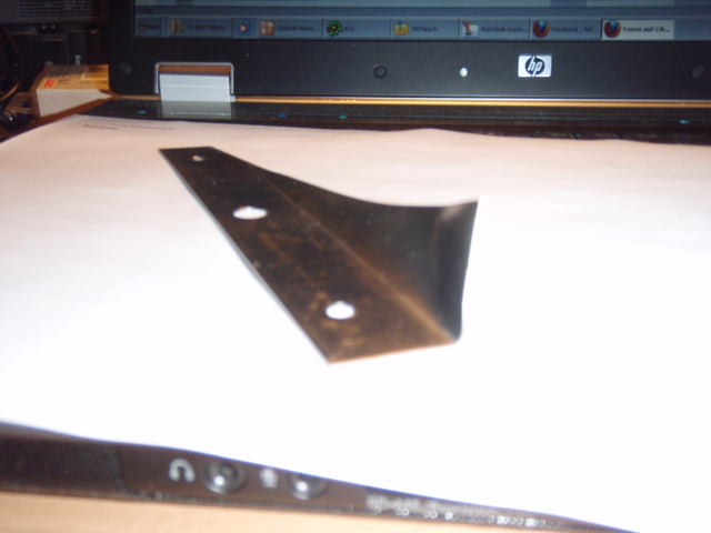

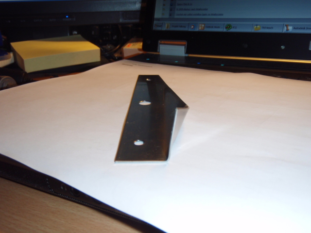

Hallo zusammen
ich habe ein Problem mit einem Blechteil.
Ich will ein Blech zeichnen das gekantet und verwunden ist.
Siehe Bilder .
Ich ich konnte eine Volumenkörper erstellen mit dem Befehl Erhebung, das ist aber nicht das was ich eigentlich haben wollte.
Ich habe es mit einer 3 D Skizze  aber das hat auch nicht hingehauen ich stehe auf dem Schlauch.
Hat einer eine Idee wie man das angehen kann.
Schon mal Danke
Dirk

Sie dir mal diesen Beitrag zum Thema "tordiertes Blech" an.
da werden die Möglichkeiten und Beschränkungen von Inventor Blechmodul gut behandelt. http://ww3.cad.de/foren/ubb/Forum50/HTML/023571.shtml#000023
In Kurzform: Abwickelbar ist dein Blechteil so einfach nicht - wie soll es denn tatsächlich gefertigt werden - mehrfach Kanten?

Original erstellt von el rojo979:
....ich habe ein Problem mit einem Blechteil....
Welches Problem hast Du denn?
...Ich ich konnte eine Volumenkörper erstellen mit dem Befehl Erhebung, das ist aber nicht das was ich eigentlich haben wollte....
Was wolltest Du denn? Beschreib mal präzise, was Du bezwecken möchtest. Ein Tiefzieh- oder Prägeteil modellieren und den Rohling dafür berechnen? Oder ein abwickelbares Blechteil, das in Ansätzen eine Grundähnichkeit mit dem auf dem Foto dargestellten Bauteil hat?

Ich wolle ein Blech erstellen was man even. abwickeln kann.
Mit der Ähnlichkeit.

Guten Morgen!
Ein abwickelbares Blech könnte am ehesten als Konturlasche modelliert werden. Die Basisfläche wie beim Originalteil erstellen, die Rundung durch Segmentkantungen, die parallel zur Langseite der Grundfläche verlaufen oder alternativ als grossen Radius.
Die Kontur des gerundeten bzw segmentgekanteten Bereichs entweder durch Ausklinkung "über Biegung" oder im IV 2010 an der im Zwischenschritt geplätteten Kontur (Abwicklung/Neufaltung) gestalten.
Damit erhält man ein soweit möglich angenähertes Teil, das allerdings nicht "ballig" ist.
