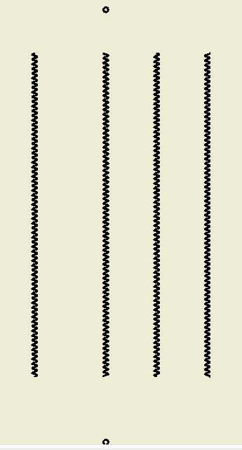

Moin Kollegen,
ich lege gerade eine Zusammenbauzeichnung für eine Maschinenkomponente an. Weil das Tei zu lang ist, will ich einige Teile aus der Zeichnung mit "lösen" herrausschneiden. Unter anderem wird dabei auch eine lange Druckfeder die als Förderspirale fungiert, geschnitten. Anscheinend hat Inventor damit extreme Probleme denn die Schnitte verlaufen plötzlich kreuz und quer. Wenn ich die Feder ausblende ist wieder alles ok, blende ich sie wieder ein, beginnt das Spiel von vorne.
Hat jemand eine Erklärung dafür oder eine Lösung?
Vielen Dank im Vorraus.
Marco

hier gibt es ein Nachbarbeitrag und dort wird eine Ansicht komplett nicht dargestellt. Lösung gibt es noch keine.
- hast du Importteile in dieser Baugruppe?
- wurde diese Teil mit MPB Multibodybauteil erstellt?
Was für eine Grafikkarte hast du, nur so aus Interesse.

Also die Feder wurde mit dem Konstruktionsassistenten für Druckfedern modelliert.
Meine Grafikkarte ist eine Nvidia Quadro FX 1500.
Importteile sind Kugellager aber mit denen gibt es eigentlich keine Probleme. Diese wurden als Step-Dateien importiert.

kannst du denn von der Feder alleine eine saubere Zeichnung erstellen? persönlich würde ich auf die Lager tippen und nicht auf die Feder. Vielleicht kannst du die Feder hochladen, damit wir was zum spielen haben.

also ich denke nicht das es an den Importteilen liegt. Wenn ich die Lager oder auch Zahnräder in der zeichnung ausblende verändert sich an der Fehldarstellung nichts. Wenn ich die Feder dagegen ausblende ist der Fehler weg!
Ich lade die Feder mal hoch.

also die Feder scheint sauber zu sein. Alles neu erstellen hat keine Fehler erzeugt und ich konnte alle Ansichten sauber erstellen. Siehe Anhang.
- Den Translationsbericht findest du im Importteil im Browser im 1. Unterordner. Einfach mal F1 und dort dannach suchen, da gibt es auch ein Bild.
Ich würde mal die BG kopieren und alle Impoprtteile rauslöschen und eine neue Ansicht platzieren in einer leeren Zeichnung. Was passiert dann?

ich glaubewir reden ein wenig aneinander vorbei.
Eine Zeichnung von der Feder an sich ist kein Problem. Nur im verbund mit der Baugruppe funktioniert das "Lösen" nicht.
Ich würde Dir ja mal die Baugruppe hochladen, aber die übersteigt die 1MB Grenze. Gibt es da eine andere Möglichkeit?

Also das "Lösen" eben das Unterbrechen geht mit dieser Feder. Wird ordentlich dargestellt. Was sagt denn der Test es mal ohne Importteile zu versuchen?

Also, ich habe die Baugruppe kopiert, alle Importteile entfernt und dann eine neue Zeichnung erstellt. Der gleiche Fehler wie vorher. Beim "Lösen" verschiebt sich alles.
Wie funktioniert denn das mit dem FTP-Upload, oder soll ich Dir die Datei mal privat zuschicken? Es sollen nicht alle auf die Daten zugreifen können!
