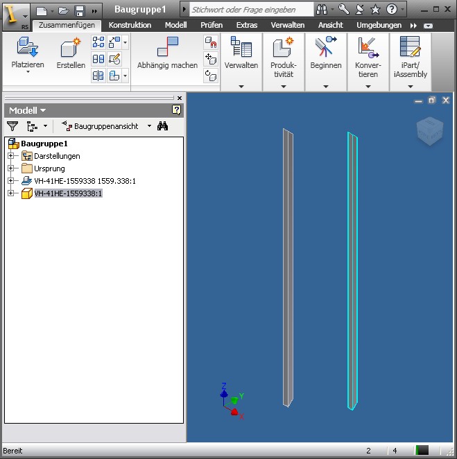

Moin zusammen.
Die Tips haben mir schon etwas weitergeholfen für das Verständnis von Bibliotheken und auch zum Thema Vault.
Doch noch mal kurz ein paar Fragen zu Bibliotheken:
1. Muss ich alle einzelne Profilteile einzeln in einer Bibliothek publizieren? Oder kann man so etwas automatisieren bzw. nur den Ordner angeben in dem sich die Teile befinden? Mit iParts kann ich nicht arbeiten, da die Profile zwar ähnlich sind aber nicht mit irgendwelchen Tabellen sich darstellen lassen.
Deshalb hab ich halt immer gleich mal so 20 Stück von jedem Profil. Sie unterscheiden sich vom Namen, Länge und Lochbild.
2. Kann ich auch ne Baugruppe publizieren und so zu einem "Normteil" definieren? So könnte ich einen kompletten Rahmen definieren und schreibgeschützt zur Verfügung stellen. Diesen mit save as umbenennen und danach die weitere Nacharbeit durchführen.
Peter

erstellt am: 08. Jan. 2010 13:51    Editieren oder löschen Sie diesen Beitrag!  <-- editieren / zitieren -->   Antwort mit Zitat in Fett Antwort mit kursivem Zitat    Unities abgeben: 1 Unity (wenig hilfreich, aber dennoch)2 Unities3 Unities4 Unities5 Unities6 Unities7 Unities8 Unities9 Unities10 Unities Nur für schmidts-pit 10 Unities + Antwort hilfreich
Zum Erstellen der Rahmen-Baugruppen solltest Du natürlich im Arbeitsbereich arbeiten, am besten in einem einzelnen Ordner -> da drin landen Rahmen-Bauteile und die Baugruppe.
Und den Ordner verschiebst Du zum Schluss in Deine "firmeninterne" Bibliothek.

erstellt am: 08. Jan. 2010 14:03    Editieren oder löschen Sie diesen Beitrag!  <-- editieren / zitieren -->   Antwort mit Zitat in Fett Antwort mit kursivem Zitat    Unities abgeben: 1 Unity (wenig hilfreich, aber dennoch)2 Unities3 Unities4 Unities5 Unities6 Unities7 Unities8 Unities9 Unities10 Unities
Original erstellt von Aesop:
Den Rahmen und die Teile habe ich schon konstruiert. Ich hab auch eine Bibliothek "Gestelle" Darunter gibte es noch mehrere Kategorien für die Rahmenbreiten angelegt. Und wie mach ich jetzt das Verschieben? ;-)

schmidts-pit
Sehen Sie sich das Profil von schmidts-pit an!   Senden Sie eine Private Message an schmidts-pit  Schreiben Sie einen Gästebucheintrag für schmidts-pit
Beiträge: 203
Registriert: 17.08.2009
AutoCAD 2015
Inventor 2015 / Vault
WIN7 64Bit
erstellt am: 19. Jan. 2010 10:47    Editieren oder löschen Sie diesen Beitrag!  <-- editieren / zitieren -->   Antwort mit Zitat in Fett Antwort mit kursivem Zitat    Unities abgeben: 1 Unity (wenig hilfreich, aber dennoch)2 Unities3 Unities4 Unities5 Unities6 Unities7 Unities8 Unities9 Unities10 Unities
Moin zusammen.
Ich hab irgendwie noch ein Problem in meiner Denke.
Kurz den Ausgangspunkt:
Bis jetzt arbeiten wir mit AutoCAD 2004 und wollen auf IV 2010 umsteigen.
Die Dateinamen unserer bisherigen Teile sind identisch mit der Mat-Nummer aus SAP. Wir haben keine Verbindung zwischen SAP und CAD.
Die soll auch weiterhin so bleiben.
Wenn ich jetzt meine Teile in Inventor weiterhin so benenne, sehe ich in der IV-Baugruppenstruktur nur die Mat-Nummern (Dateinamen). Genauso wenn ich z.B. einen  Haltewinkel suche muss ich zuerst den Winkel im SAP suchen mir die Mat-Nr. merken und dann im IV aufrufen.
Gibt es ne Möglichkeit auch nach dem Begriff "Haltewinkel" innerhalb von IV oder IV incl. Vault zu suchen? Vorausgesetzt der Name steht irgendwo in irgendwelchen Properties.
Kann ich den Namen "Haltewinkel" in den Properties des Teiles eingeben und mir irgendwie automatisch sichtbar in der Baugruppenstruktur machen? Ich möchte in der Baugruppe aber nicht händisch den Namen des Einzelteils editieren!
Bei dem Bild hab ich einmal das Profil direkt aus dem Verzeichnis eingefügt und das andere Mal als Bauteil aus der Bibliothek heraus. Und aus der Bibliothek heraus wird mir noch die Mat-Nr. mit hinten angehängt. VH-41HE-1559338 ist der Dateiname (versuchsweise) Warum gibt es diesen Unterschied zwischen Bibliothek und "normal" einfügen?
Peter

erstellt am: 19. Jan. 2010 15:58    Editieren oder löschen Sie diesen Beitrag!  <-- editieren / zitieren -->   Antwort mit Zitat in Fett Antwort mit kursivem Zitat    Unities abgeben: 1 Unity (wenig hilfreich, aber dennoch)2 Unities3 Unities4 Unities5 Unities6 Unities7 Unities8 Unities9 Unities10 Unities Nur für schmidts-pit 10 Unities + Antwort hilfreich
Hallo Peter
"Wenn ich jetzt meine Teile in Inventor weiterhin so benenne, sehe ich in der IV-Baugruppenstruktur nur die Mat-Nummern (Dateinamen). Genauso wenn ich z.B. einen  Haltewinkel suche muss ich zuerst den Winkel im SAP suchen mir die Mat-Nr. merken und dann im IV aufrufen.
Gibt es ne Möglichkeit auch nach dem Begriff "Haltewinkel" innerhalb von IV oder IV incl. Vault zu suchen? Vorausgesetzt der Name steht irgendwo in irgendwelchen Properties."
Fülle zum Beispiel das Property "Schlüsselworter" im Bereich Übersicht der Dokumenteigenschaften.
danach kannst du dann innerhalb des Vault Client und auch innerhalb von Inventor beim Komponente platzieren suchen.
"Kann ich den Namen "Haltewinkel" in den Properties des Teiles eingeben und mir irgendwie automatisch sichtbar in der Baugruppenstruktur machen? Ich möchte in der Baugruppe aber nicht händisch den Namen des Einzelteils editieren!"
Das mit dem Verändern der Standardanzeigenamen würde ich sein lassen, da dies immer wieder zu Problemen führt.
