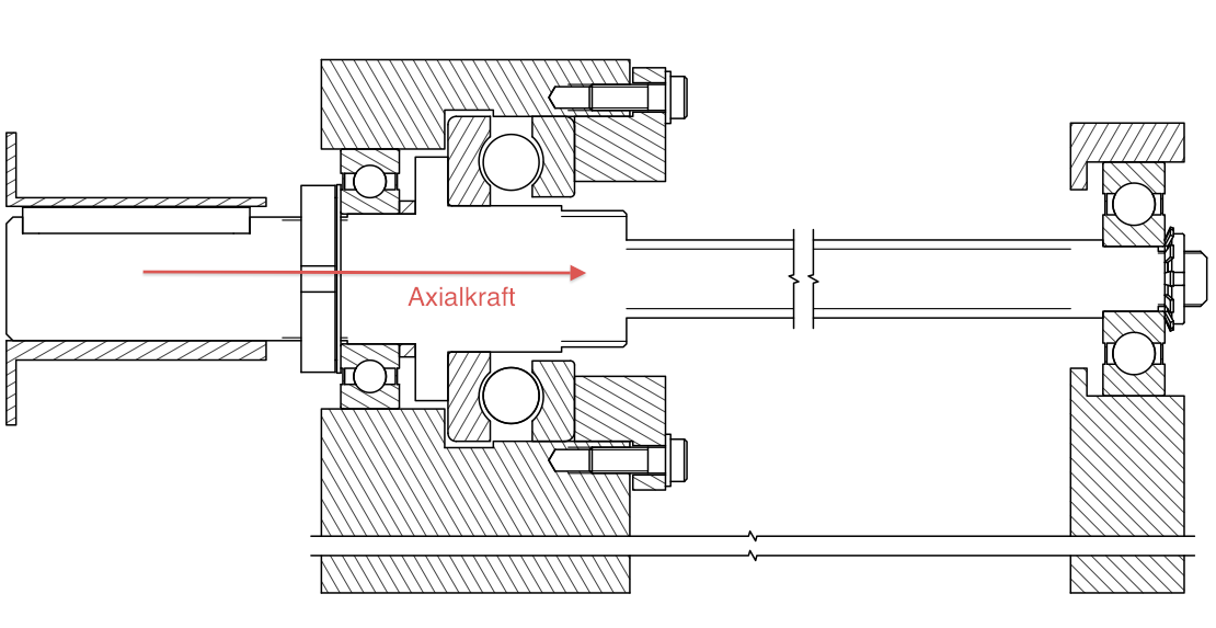

Hmm. Mit Verlaub, das sieht seltsam aus.
Ich gehe mal davon aus, dass die Einbaulage relativ zur Skizze 90° im Uhrzeigersinn verdreht ist.
Und prinzipiell gibt es dann zwei Einbauarten:
- Feste Spindel und rotierende Mutter
- Rotierende Spindel und feste Mutter
Aber das hier sieht ja aus wie die Kombination Rotierende Spindel mit rotierender Mutter

Mir auch nicht und es ist auch nicht zu erkennen wo die Lasten eingeleitet werden und überhaupt wäre eine Prinzipskizze wohl erst mal besser. Ich kann dazu leider nichts sagen, weil sich mir der Belastungsfall aus Deinen beschreibungen nicht erschliesst.
Ich bin der Meinung, dass Inventor wohl eher das kleinere Problem ist.
Ich verstehe, dass Du mit einem modernen Werkzeug (Inventor) das Problem angehen und lösen möchtest (hab ich im Studium auch so gemacht und hat mir auch ne ganze Menge gebracht).
Wichtig ist trotzdem, dass Du Dir im Klaren über den belastungsfalls bist. In fast allen Lagerkatalogen werden auch die wichtigsten und gängigsten Lagerungen abgehandelt mit Berechnungsbeispiel etc.
Da würde ich an Deiner Stelle auf jeden Fall mal reinschauen.
Das Axiallager was Du da einbaust, müsste meiner Meinung nach auch Radialkräfte aufnehmen können. Also würde ich so aus der Hüfte eher ein Lager auswählen was Radial und Axialbelastungen aufnehmen kann.

Wanderfalke
Sehen Sie sich das Profil von Wanderfalke an!   Senden Sie eine Private Message an Wanderfalke  Schreiben Sie einen Gästebucheintrag für Wanderfalke
Beiträge: 39
Registriert: 24.05.2009
erstellt am: 12. Dez. 2009 23:29    Editieren oder löschen Sie diesen Beitrag!  <-- editieren / zitieren -->   Antwort mit Zitat in Fett Antwort mit kursivem Zitat    Unities abgeben: 1 Unity (wenig hilfreich, aber dennoch)2 Unities3 Unities4 Unities5 Unities6 Unities7 Unities8 Unities9 Unities10 Unities
hey,
ich hab versucht nochmal eine neue Skizze zu erstellen. (siehe Anhang)
Die Kraft wird durch diesen schwarzen Block in der Mitte eingeleitet. Das soll eine Mutter (?) sein, die auf der Spindel sitzt. Dadurch, dass die Spindel sich dreht wird die Mutter vor oder zurück bewegt. Deshalb bin ich davon ausgegangen, dass die Kraft nach rechts wirkt.
Die Lagerung besteht jetzt aus 2 Radiallagern - einem Axiallager. Das Axiallager (links) wird auf der linken Seite durch den Wellenabsatz gesichert und auf der anderen durch eine Wellenmutter. Das Radiallager wird auch durch die Wellenschulter und eine Wellenmutter und durch das Gehäuse + das Bauteil, das mit einer schraube am Gehäuse befestigt ist.
Die beiden sollen das Festlager bilden.
Rechts wird das ganze durch ein Radiallager (gesichert durch Wellenmutter + Gehäuse) gelagert.
Ist das ganze so machbar? Montierbar sollte es sein, oder nicht?
Danke euch schonmal vielmals!!

Laut deiner Zeichnung; so wie ich das verstehe:
Dein Axiallager ist funktionslos, die axialen Kräfte gehen teilweise auf das linke Radiallager über. Hast du dir mal deine Zeichnung ausgedruckt und beide Kraftflüße eingezeichnet? Und die Wellenschulter am Axiallager ist zu klein.
Und lass die vielen Wellenmuttern weg, das ist ja furchtbar^^. Wer soll das montieren?
Mach ne angestellte Lagerung, das ist einfacher für Spaßprojekte. http://www.tedata.com/2327.0.html

hmmm jetzt sehe ich das auch.
Es muss eine Fest-Los-Lagerung sein - da führt kein Weg dran vorbei. Und die WEllenmuttern sollen auch so sein.
Aber muss das linke Radiallager nicht auch fest gelagert sein? Oder wie lagert man das?
Als Loslager auch wie das rechte Radiallager?

soo ich hab nochmal was neues gezeichnet.
Ist das jetzt machbar? Entspricht das einer Fest-Los-Lagerung?
Eigentlich müsste das jetzt doch funktionieren...
Was sagt ihr dazu?

Überleg mal anhand deiner Skizze was passiert, wenn jemand von Rechts auf deine Welle drückt...
Radiallager können nur ganz minimale Axialkräfte aufnehmen.

Könnte man das durch das Gehäuse fixen (so wie in der neuen Skizze)?
Das müsste doch die Kraft dann wieder aufnehmen können, oder?

was ist das eigentlich für ein Lager? Dies ist mir schon bei früheren Bildern von dir aufgefallen. Denn Sinn macht das hier nicht. Zumal ich dabei nicht verstehe wie sich,  bei deinem Beispiell, die Kugeln bewegen sollen?

das soll ein Axialkugellager sein... Das wird doch üblicherweise so gezeichnet wie ein umgekipptes Radiallager, oder nicht?

Ansich schon. Aber so wie Du´s eingebaut hast kannst Du die Welle auch verschweißen....

Wieso das denn? Was ist denn daran nicht in Ordnung?
*edit: Der linke Ring soll etwas kürzer sein, als der rechte. Meint ihr das?

Dein Axiallager muss ein drehenden Ring besitzen und ein feststehenden.
Der linke Ring wird über die Wellenschulter gedreht !!!
Der rechte Ring wird über die Wellenmutter gedreht !!!
Das klappt nicht. Wellenschulter und Wellenmutter haben doch die gleiche Drehrichtung...
Oder sehen ich das anders ?? Stimmt doch, oder? Ach keine Ahnung !!
MfG. Pawel Sitko

ich würde sagen, gehe mal lieber Richtung angestellte Stützlager (unten) und erarbeite dir mal ob eine X Anordnung oder O Anordnung für deine Aufgabenstellung hilfreich sein kann. Oder kann diese Art der Lagerung immer noch zu wenig Kraft aufnehmen?

eine Stützlagerung darf ich nicht verwenden.
Es muss (!) eine Fest-Los-Lagerung sein...
Was ist denn noch an der Lagerung schief, dass sie nicht verwandt werden kann?

Dieses von dir gezeigte Lager hat ja zwei Lagerringe die sich unterschiedlich bewegen sollen. Nur geht das in deinem Fall so nicht, da beide Lagerringen auf dem selben Durchmesser aufliegen. Konstruiere die Welle einfach so, dass nur ein Lagerring die Welle berührt und der andere Lagerring das gegenstück berührt. Geht bestimmt.

Das allein wird nicht helfen. Das größere Problem ist die Wellenmutter am Axiallager.
Und Wellenmuttern werden in der Regel soweit angezogen, bis sie fest sind. Aber dann ..

Ähm, ich dachte eher an gar keine Mutter.

Das wurde aber eher weniger hervorgehoben. Der Herr Setter hat's natürlich erkannt ..

hey,
ich habs mal bisschen geändert
Was meint ihr jetzt dazu?

Hallo Wanderfalke,
...wie hoch sind die zu erwartenden Axialkräfte???

Die Skizze ist schon mal viel besser, aber ich meine auch nur die Skizze.
Die Konstruktion sieht für mich so fremd aus.
Verwende bitte nochmal die Skizze und zeichne doch mal die Kräfte ein.
Solange man nicht weiß wo was wirkt, kann man das ganze so und so vergessen.

ca. 20 kN.
Das Axiallager ist dafür ausgelegt kann die Kraft aufnehmen...
Wieso fragst du?

naja - da ist eigentlich nicht viel an Kraft.
Da ist einfach nur eine Axialkraft, die nach rechts wirkt.
Radialkräfte gibt es eigentlich nicht...

Treibt die Spindel eine Mutter für einen Scherenhubtisch an, oder wie ist das Prinzip? Also Welle dreht sich und eine Mutter erhält einen Vorschub, der wiederum ein oder zwei Gelenke des Hubtischs bedient? Wieso ist eigentlich eine vorgespannte Lagerung nicht gewünscht? Gibt ne Menge Vorteile dadurch, unter Anderem, dass Du kein Axiallager bräuchtest, sondern zwei Kegelrollenlager oder so...!

ja genauso ist das gedacht.
Die Fest-Los-Lagerung ist von der Aufgabenstellung so gefordert. Da ist nix dran zu rütteln...
So wie ich das im Moment sehe gibt es aber ein Problem, wenn man die Welle nach links schiebt. Das dürfte zwar nie passieren, aber wenn da mal jemand gegentritt, dann würde sich das doch einfach nach links verschieben, da die KRaft von keinem Lager aufgenommen wird.
Kann man das mit der bestehenden Lagerung irgendwie noch fixen?

Wenn du 20kN (~= 2 Tonnen) auf der Achse lasten hast, würde ich die Last direkt ins Gehäuse laufen lassen und NICHT in die Schraubverbindung des Deckels.
Deine beiden eingezeichneten Schrauben musst du natürlich auch auf die 20kN auslegen und den Deckel wohl etwas dicker gestallten.

Scheint so, als ob der Wanderfalke in sein Winterquartier abgedüst ist...
Aber nur mal so für's Verständnis: Festlager / Loslager:
Ist damit nicht eh das da gemeint?
_____________
///                oo
Also dann zwei Schrägkugellager in X - oder O - Anordnung links und ein Radiallager am Ende.
Oder halt ein kompletter Lagersatz aus je zwei Axial- und Radiallagern links und am Ende eben ein Radiallager.
