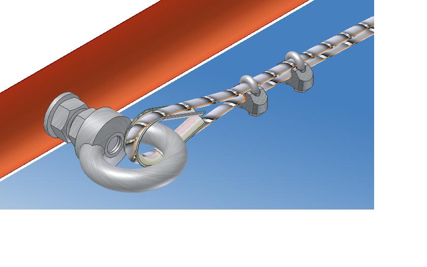

Ich muss ein Stahlseil darstellen. Wie kann man das in Inventor am besten umsetzen?
Zuerst hab ich es als Draht dargestellt. Aber der jenige für den ich es machen soll, will es in Originalgröße...

du machst den Draht einfach dicker
im Ernst... wir haben sowas hier immer als Sweeping erstellt und als Oberflächenfarbe "Mit Gewinde" gewählt...

wenn Du mit Routed systems arbeitest, kannst Du die Drahtstärke einstellen. Hier ein kleines Beispiel, dass ich mit der Segmentfunktion erstellt habe. Dort kannst in den Einstellungen auch div. Oberflächen aussuchen. Hierbei verwende ich "Spiralbel".
Ich hoffe, das hilft ein wenig.
Gruß Udo

Wie kann ich denn den Durchmesser ändern.
Leider ist der Wert irgendwie schreibgeschützt...

Wie (und mit welcher Software) hast du denn deinen Draht erstellt?

Guten Morgen,
Du findest in den Kabelbaumeinstellungen alles, was Du brauchst. Da ist z.B. ein Häkchen "Dicke aus Kabelbaum errechnen".
Spiel da mal ein wenig mit den Kabeln und Segmenten. Übrigens gibt es zu diesen Thema auch ein gutes Tutorial onboard

das habe ich mit einem Segment erstellt. Ich benutze einfach Scheiben, die ich als "Router" für das Segment positioniere.
Vielleicht geht das noch einfacher oder eleganter, aber so fahre ich ganz gut damit.
Textlich nicht ganz so einfach erklärbar.
