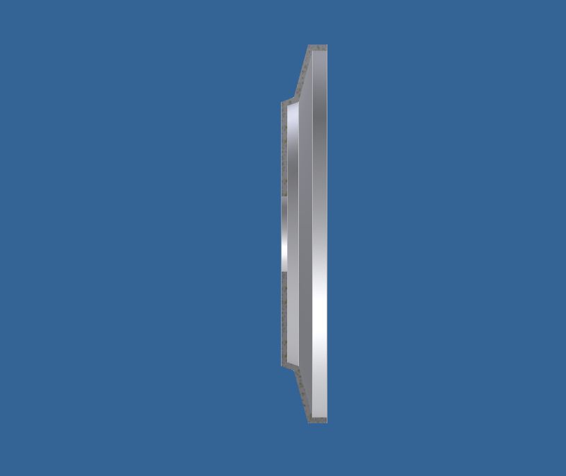

ich habe keine Idee wie man runde Blechteile erstellen kann, habe dazu auch nichts in der Hilfe gefunden. Ich will eine gebogene Riemenscheibe aus 1,2mm Blech zeichnen, komme aber nicht weiter. Ich kann sie über Drehung zwar erstellen dann ist es aber super aufwendig die Radien einzugeben. Wie kann ich die Scheibe mittels einer Bechkonstruktion herstellen?

Tja, chazzmichaels (Namen habt Ihr, dass man sich grausen kann.)
Das Ding läßt sich wohl nur durch Umformen herstellen. Mit Biege-Operationen im Blechbereich ist da nüscht.
Dennoch kann man die Blechfunktionen dabei etwas vergewaltigen.
Schau's Dir an, und denk' Dir was dabei.
(Datei ist Format 2010, Endung Txt muß nach dem Download entfernt werden)

vielen Dank erstmal, ich habe es natürlich hinbekommen, ich war auch schon vorher bei der Konturrolle, hatte es aber irgendwie nicht hinbekommen.
Da ich die Riemenscheibe ja dann noch Punktschweißen muss, hänge ich schon wieder. Gibt es im Inventor ein Funktion zum Punktschweißen?

Wenn als Rohling eine Runde Scheibe mit zentrischen Loch vorhanden ist, könnte das Teil so etwa produziert werden.

1. Ich habe jetzt mal ein Bild angefügt wie so eine Riemenscheibe so ungefähr aussehen könnte.
2. Es ist komplizierter und vor allem umständlicher die Radien einzugeben als eine Blechkonstruktion zu herzustellen.
3. Ich hatte natürlich noch keine Radien eingezeichnet.
4. Ich benutze 2010.
Die Frage wurde doch auch schon beantwortet.
Aber vielleicht wisst ihr ja noch eine Antwort auf die Frage mit dem Punktschweißen. Ansonsten würde ich dass dann im 2D Bereich einfach noch einfügen

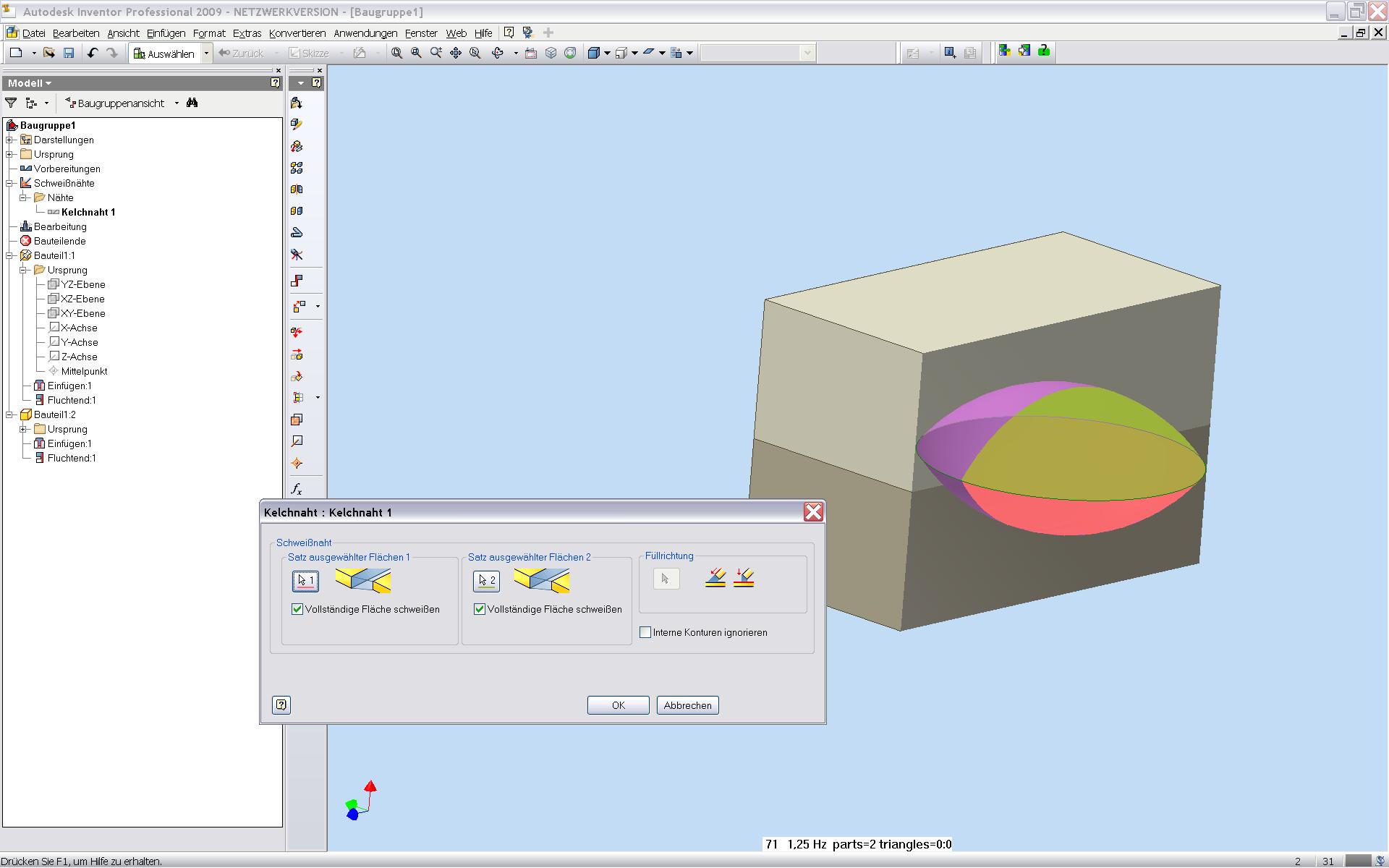

Hat niemand eine Idee für das Punktschweißen?

Original erstellt von chazzmichaels:
Doch, so wie in der geposteten Zeichnung: Führungslinien an die betreffende Stellen mit einem Text "punktgeschweißt".
Im Vorfeld könnte man noch modelltechnisch einen Ankerpunkt modellieren (Skizze, Fläche, Arbeitspunkt ...) und in der Zeichnung erfassen.
Aber wenn schon sechs Rundungen zu aufwändig sind, sprengt das vermutlich ganz den Rahmen für solch ein komplexes Modell.

Um das Modell noch komplexer zu machen, kannst du dir ja Punktschweisszonen per "abziehender Drehung" schaffen und diese dann mit einer Kelchnaht verschweissen.
