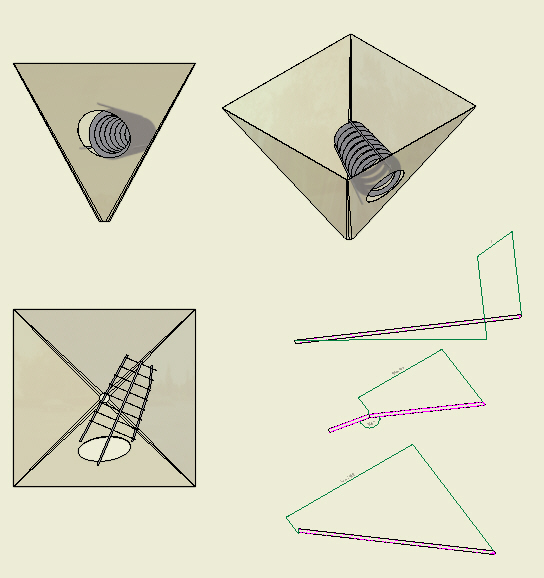

Hi Leute!
Ich habe wieder mal ein "kleines" Inventorproblem.
Ich habe eine Konstruktion erstellt bei der bestimmte Halterungsrohre ganz schief schräg im Raum liegen. Das ergibt sich so aus der Konstruktion.
Nun möchte ich diese Rohre in der Zeichnungsableitung darstellen und auch die wahre Länge entsprechend bemaßen.
Nun habe ich aber das Problem dass sich diese Rohrlängen nicht bemaßen lassen. Das heißt dass sich beim Bemaßen die Bemaßungen nach dem X-Y-Z-Ebenen ausrichten. Egal ob ich auf "Ausgerichtet" - "Horizontal" - "Vertikal" umstelle.
Um das Ganze entwas besser zu veranschaulichen habe ich ein Bild der Zeichnungsableitung angehängt.
Kennt jemand das Problem?
Wie kann ich die währen Längen herausmessen und auch entsprechen bemaßen?
Danke für Eure Tipps.
Schöne Grüße
CAD-Sigi

Uups.!
Anbei noch mal die Grafik. Nun aber ohne ß!

Hallo CAD Sigi,
so:
http://ww3.cad.de/foren/ubb/Forum50/HTML/024118.shtml
Gruß Torsten

Super!
Alles klar!
Genau das wars!
Danke und Mahlzeit!
