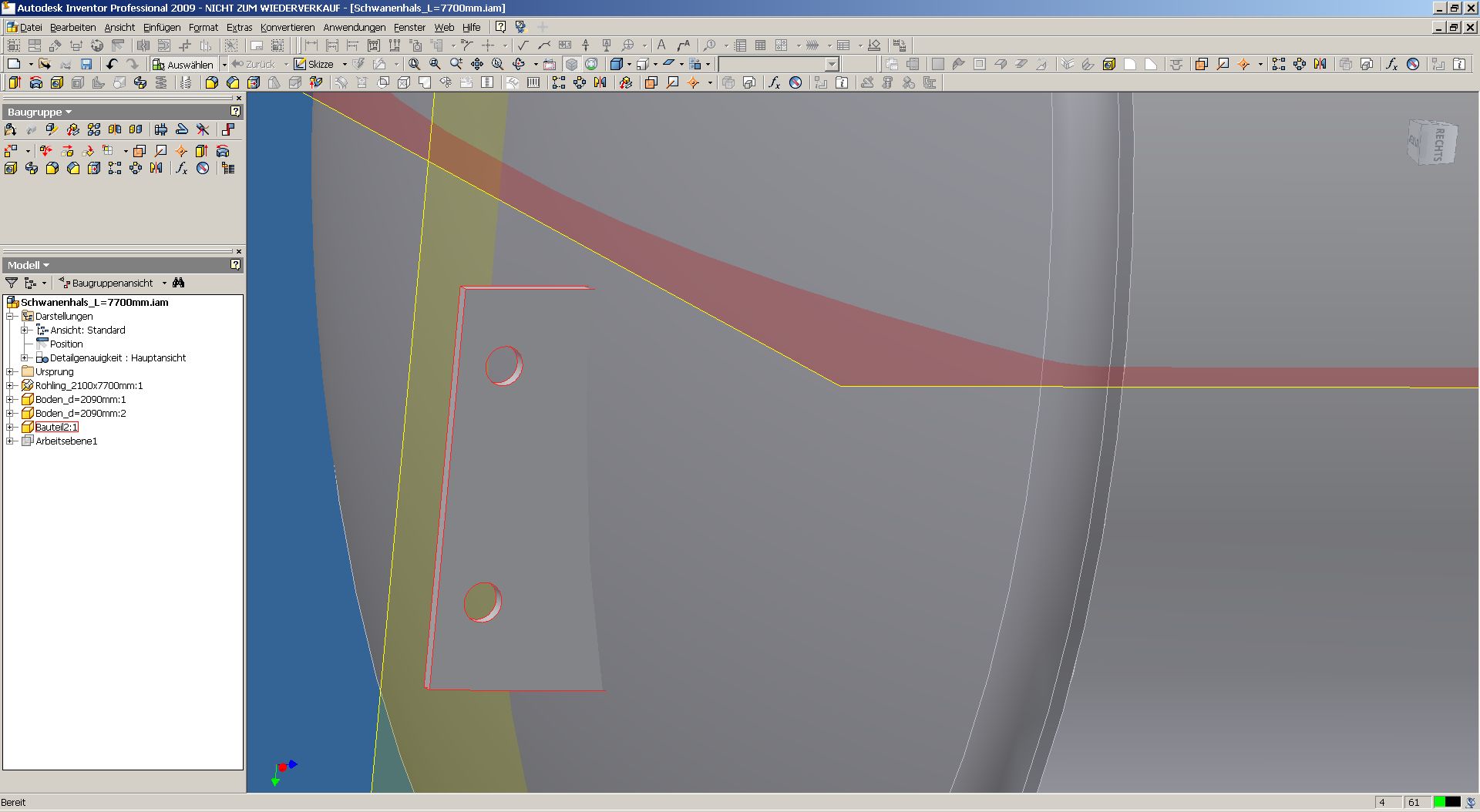

hab ein problem, wir müssen bei uns Laschen am Tankboden Konstruieren . Das problem dabei ist, wie bekomme ich die gewölbte Kante vom tankboden? Kann ja leider keine kante projizieren geht das irgendwie mit Fläche? Die Lasche sollte ein eigenes Bauteil sein und auch eine Abhängigkeit vom Boden besitzen, damit diese bei einer Durchmesser änderung sich mit ändert.

Riecht nach abgeleiteter Komponente ...

Hier das Bild!

Ich würde den Tank als abgeleitete (Flächen-)Komponente in den Laschenbauteil reinholen und dann losmodellieren.

Wenn ich das mit Abgeleitete komponente mache hat der Radius an der Platte aber keine Abhängigkeit zum Behälter!Wenn ich den Durchmesser des Behälters ändere geht der Radius nicht mit oder?? Wir Konstruieren Güllefässer und ich möchte gerne eine Automatisierung der Zeichnungen erreichen, weil die Fässer fast alle gleich sind, außer Durchmesser neigung, länge, etc. ändern sich. geht das vielleicht irgendwie mit Fläche oder so?

Original erstellt von finni654:
...Abgeleitete komponente mache, hat der Radius an der Platte aber keine Abhängigkeit zum Behälter!...
Doch. In diesem Fall empfehlenswert den gewölbten Behälterboden als Arbeitsfläche per abgeleitete Komponente zu importieren. Die Verknüpfung mit der abgeleitetenen Komponente (Behälter) bleibt für die Halterung bestehen, Änderungen am Behälterboden wirken sich automatisch (nach Aktualisierung) auf die Halterung aus.

Hallo Finni,
ich denke das deine Fragestellung am besten mit ILogic erledigt werden kann. Fülle doch mal deine Systeminfo aus damit wir wissen mit welcher Version von Inventor Du arbeitest.
Hier findest Du ein Beispiel dafür wie das Ergebnis aussehen kann.

Hier die Lösung eines ähnlichen Anwendungsfalles: Sattelblech am Klöpperboden.

da Finni oben schrieb das er eine Automatisierung erreichen möchte bei der er mit Variablen wie Neigung; Länge; Durchmesser usw. Arbeiten kann gehe ich davon aus das er mit ILogic besser fährt da es nach meiner Meinung mehr Freiraum für zukünftige Erweiterungen/Änderungen bietet. Ich finde das gerade die Gestaltung von ganzen Baugruppen mit Ilogic leichter fällt und übersichtlicher bleibt, ist allerdings sicherlich auch eine Frage des Geschmacks / persönlichen Workflows insofern erhebe ich keinen Anspruch darauf das meine Empfehlung die Musterlösung ist.
