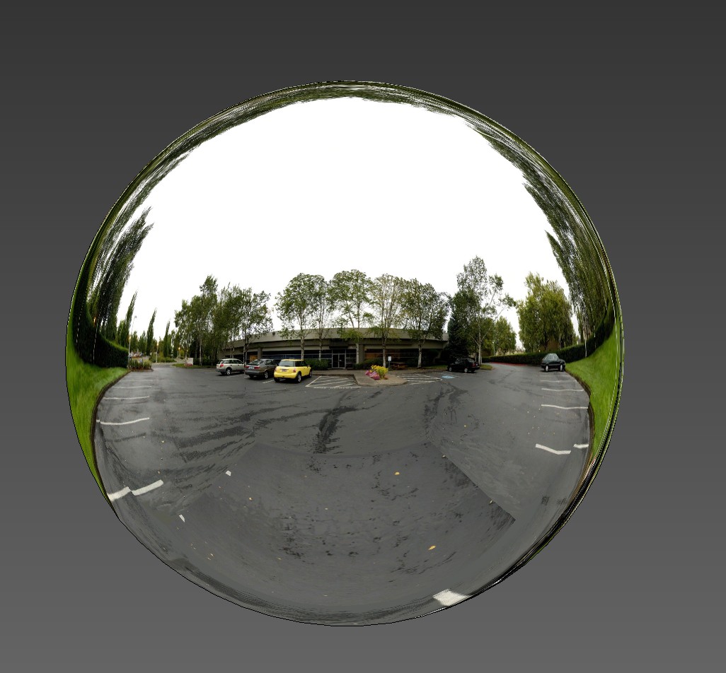

.. wer hat das hässlichste Bild im ganzen Land ?
- Definitiv Inventor   Kann man das bild was sich in glänzenden Oberflächen spiegelt ändern ? Diesen Parkplatz mit dem gelben Mini ?

meines wissens heißt das Bild car3.BMP und befindet sich dort Programme\Autodesk\Inventor 9\Textures.
Du kannst das Bild austauschen,muß abe die gleiche Größe haben.
Versuchs mal.

Das Bild mit dem gelben Mini vor dem Flachbau heißt ParkingLot...
Das früher standardmäßig verwendete Bild zeigte nur ein schwarzes Cabriolet und ein paar Bäume und Himmel, aber auch das schon als Spiegelung in so einem Ladenüberwachungsspiegel. Das war beliebter. Es heißt car3...
Zum Verständnis der ganz alten Beiträge: Früher war car3.bmp fest im Code eingetragen, um ein anderes Bild zu erhalten musste man es in eine Datei dieses Namens packen. Das ist heute meist nicht mehr nötig, denn seit ein paar Releases kann man die Bilddatei für die Spiegelung direkt wählen.
Wie bzw. wo geht das im Studio?
Oberflächenstile/Reiter Reflexion , Haken bei "Spiegelbild verwenden" setzen und im Dateidialog von "Standardspiegelbild (das ist das aus den Anwendungsoptionen/Farben) auf ein beliebiges anderes bmp/jpg/tif/png/gif/... etc. umschalten.

... Kann man das bild was sich in glänzenden Oberflächen spiegelt ändern ? ...
Weitere Infos: http://ww3.cad.de/foren/ubb/Forum50/HTML/020244.shtml#000001
Original erstellt von Doc Snyder:
... Früher war car3.bmp fest im Code eingetragen, um ein anderes Bild zu erhalten musste man es in eine Datei dieses Namens packen. Das ist heute meist nicht mehr nötig, denn seit ein paar Releases kann man die Bilddatei für die Spiegelung direkt wählen.
Feste im Code war es noch nie eingetragen, sondern in der Registry im Farbschema.
Für OGL:
HKEY_CURRENT_USER\Software\Autodesk\Inventor\RegistryVersionX\System\Preferences\ColorSchemes\Schemes\Y\EnvironmentTexturePath
für D3D:
HKEY_CURRENT_USER\Software\Autodesk\Inventor\RegistryVersionX\System\Preferences\ColorSchemes\Schemes\Y\EnvironmentCubeTexturePath
wobei X die IV-Version und Y das Farbschema ist.
Das Umschalten in den Anwendungsoptionen auf der Registerkarte "Farben" ist erst seit IV2009 möglich, rAist hat aber noch IV2008.
