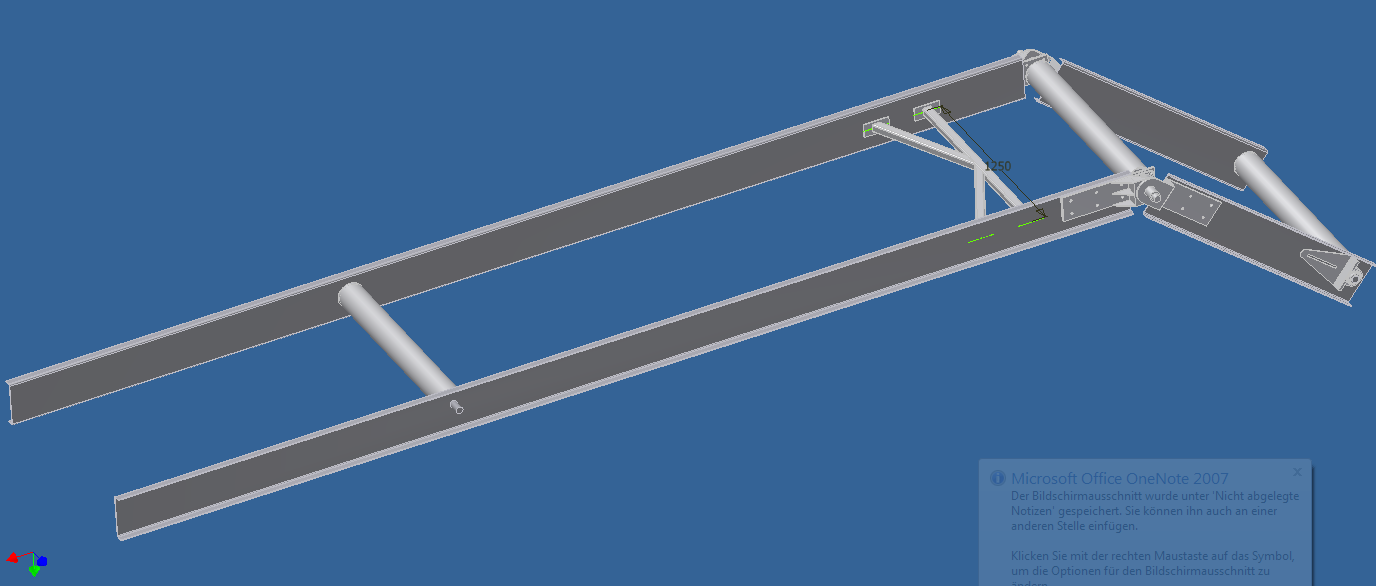

ich versuch schon seit Sunden für mein Gestell ein Gummiband zu erstellen, sodass man des letzte Ende des Bandes immer noch "abknicken" kann.
Ich hab schon so einiges probiert aber es noch nicht hinbekommen.
Das Gummiband soll nacher 1200 mm breit und 5 mm dick werden
Björn

erstellt am: 13. Okt. 2009 23:09    Editieren oder löschen Sie diesen Beitrag!  <-- editieren / zitieren -->   Antwort mit Zitat in Fett Antwort mit kursivem Zitat    Unities abgeben: 1 Unity (wenig hilfreich, aber dennoch)2 Unities3 Unities4 Unities5 Unities6 Unities7 Unities8 Unities9 Unities10 Unities
Habs da mal angehängt
Mir fehlt jetzt nur, dass ich das letzte Ende noch bewegen kann
Björn

Sieht ja gut aus, Björn
Aber ganz ohne Hilfsmittel kriegste das Band im inneren Knick wohl nicht gehalten.

erstellt am: 13. Okt. 2009 23:31    Editieren oder löschen Sie diesen Beitrag!  <-- editieren / zitieren -->   Antwort mit Zitat in Fett Antwort mit kursivem Zitat    Unities abgeben: 1 Unity (wenig hilfreich, aber dennoch)2 Unities3 Unities4 Unities5 Unities6 Unities7 Unities8 Unities9 Unities10 Unities
Da sollte eigentlich noch ne Tragrolle hin - wollte aber erstmal versuchen das mit dem Band hinzukrigen um zu gucken, wo ich die Rolle am besten hinbauen kann.
Aber ich glaube, dass das mit dem Band bestimmt schwieriger wird

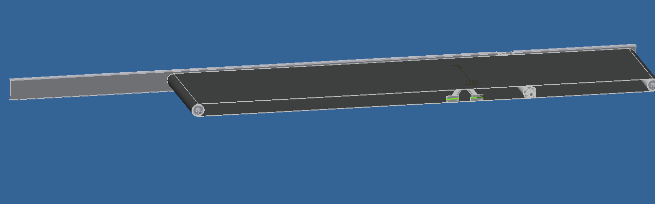

erstellt am: 15. Okt. 2009 10:21    Editieren oder löschen Sie diesen Beitrag!  <-- editieren / zitieren -->   Antwort mit Zitat in Fett Antwort mit kursivem Zitat    Unities abgeben: 1 Unity (wenig hilfreich, aber dennoch)2 Unities3 Unities4 Unities5 Unities6 Unities7 Unities8 Unities9 Unities10 Unities Nur für bjoernpoettker 10 Unities + Antwort hilfreich
Band_abknickend.zip
Tja, das ist nicht ganz einfach. Ich meine auch, dass der Erfinder da noch etwas mit sich selbst im Clinch liegt.
Hier ein Beispiel. Wenn man die Stützrolle in der Position wie in der Baugruppe hat, dann bleibt die Gesamtlänge des Bandes in den unterschiedlichen Positionen nahezu gleich. Man kann es schnurren lassen, indem man den Driveme-Winkel zwischen Glied1 und Glied2 nach Abhängigkeit bewegt.
Aber:
Warum springt am Ende der Bewegung plötzlich die Skizze für das bewegliche Bandende in die 2. Tangentenrichtung?
Und warum kann ich das freie Ende nicht mit der Maus bewegen, nachdem ich den Driveme-Winkel unterdrückt habe?
Dateien sind in Version 2010.

Original erstellt von W. Holzwarth:
Ohne die Datei geöffnet zu haben (öffnen zu können):
1:
Das Problem ist, dass Adaptivität nur die Maße in den Skizzen ändern kann, nicht aber Veränderungen der Skizze der Art, dass Geometrie oder Abhängigkeiten hinzugefügt oder entfernt werden. Wenn also in der Skizze ein Kreisbogen zwischen zwei geraden Linien ist, dann will der da bleiben - immer. Werden die Linein kollinear, springt der Kreisbogen auf die andere Seite, weil das die einzige Möglichkeit ist, weiterhin tangential mit einem Kreisbogen die eine Linie mit der anderen zu verbinden.
Abhilfe: Durch Angabe eines Grenzwertes unsichtbar größer als Null dem Kreisbogen eine Restexistenz auf der gleichen Seite zugestehen. Auf dem Modell bleiben dann immer zwei dicht beieinander liegende tangentiale Kanten sichtbar, das kann man nicht vermeiden.
2:
Adaptive Bewegung geht nun mal nur bei über Abhängigkeit getriebenen Bewegungen (wenn das entsprechende Häkchen dafür gesetzt ist). Mit Mausbewegung geht es nicht (außer so: Mausbewegung - Aktualisieren - Mausbewegung - Aktualisieren - ...).

- Band_adaptiv.ipt mal auf nicht adaptiv gesetzt. Mausbewegung des vorderen Teils geht dann, wenn der Driveme-Winkel unterdrückt ist. Aber das Band bleibt, wie es ist. Logisch, denn es ist nicht adaptiv gesetzt.
- Anschließend Adaptivität von Band_adaptiv.ipt wieder aktiviert.
- Nun den Driveme wieder gefahren.
- Und nun springt das Ding nicht mehr um, beim Abstoppen der Bewegung.

Hallo Björn,
anbei ein Beispiel mit einem Band und zwei Rollen. (Es kann evtl. ähnlich sein wie das Beispiel von Holzwarth. Ich habe die Datei von Holzwarth nicht öffnen können.) Vielleicht hilft es Dir weiter.
Gruß Lenz
