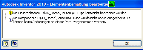

Ich kann im Inventor 2010 keine Dateien mehr bearbeiten. Es kommt jedesmal folgende Meldung im Anhang.

Aktiviere mal das richtige Projektfile (*.ipj*, eventuell reicht das schon.

Ja dann geht es.
Ich wollte hab aber eine neue Projekt Datei erzeugt eine Inventor 11 und eine Inventor 2010.
Geht das nicht?

doch geht, aber IV2010 will/muß IV11 Dateien migrieren.
Deswegen besser getrennte Datenbestände sonst droht ein mittelheftiger GAU.

ich habe das gleiche Problem, aber bei mir ließ es sich nicht durch ändern der Projektdatei beheben.
Über die Suche habe ich mich schon durch einige Themen gearbeitet, aber da konnte ich keine Lösung finden.
Ich bin Student und habe mir Autodesk inventor 2012 Professional runtergeladen, um daheim ein paar Dinge zu konstruieren. Vault habe ich zwar installiert, aber benutze es nicht. Wie oben beschrieben kann ich das Bauteil nicht mehr weiter bearbeiten sobald es einmal abgespeichert wurde.
Weiß jemand was ich da tun könnte?

Wenn eine Datei zwar gespeichert werden konnte, danach aber nicht mehr bearbeitet werden kann, wurde sie höchstwahrscheinlich in einem Bibliothekspfad abgespeichert. Das kann ein vom Benutzer definierter Bibliotheksordner oder der Inhaltscenterpfad sein. Beides wird bei der Projektdefinition (IPJ-Datei) festgelegt.
Ohne den genauen Meldungsdialog-Text, die IPJ und den Speicherort der zu bearbeitenden Datei zu kennen, sind das aber alles nur Vermutungen.
