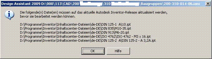

Hallo Freunde,
Ehrlich gesagt habe ich mich um sämtliche Feinheiten in der Datenverwaltung von IV bisher erfolgreich herumgedrückt.
Nun musste ich aber mal die Einstellung eines Bibliothekspfades machen, um mit der neueren IV-Version nicht unversehens alte IV-Daten zu speichern. Die IPJ ist eine ganz einfache Einzelbenutzer-Projektdatei.
Nun kommt natürlich bei jedem Speichern eine lange Liste mit Komponenten, die eigentlich gespeichert werden wollten, die sind aber auf Vorgabe "Nein" gesetzt mit dem Zusatz "in einer Bibliothek".
Es sind noch viele andere Daten auf "Nein" gesetzt, die wollte ich mal speichern um die Liste kürzer zu machen.
Also, forsch auf "Ja für Alle" gedrückt, und <OK>.
Es kommt eine Meldung dass irgendwelche Dateien doch bitte irgendwas... da auch schnell <OK> gedrückt und dann erwarte ich die Meldung "Folgende Komponenten sind schreibgeschützt und konnten nicht gespeichert werden..." wie es sich für Bibliotheksteile gehört.
Ich warte vergebens.
IV2010 speichert gnadenlos die Bibliotheksteile (und macht sie dadurch für IV2008 natürlich unbrauchbar).
Bin ich vollkommen daneben? Oder macht da IV einen Fehler?
Nachtrag:
Wenn ich oben erwähntes Dialogfeld nicht rasch wegklicke sondern genau lese ("Dateiformat hat sich geändert...") und auf "Abbrechen" drücke, speichert IV2010 absolut garnichts, also auch die anderen, normalen Dateien die ich speichern wollte, nicht.
Fehlervermurkstesglumpert.
mfg - Leo

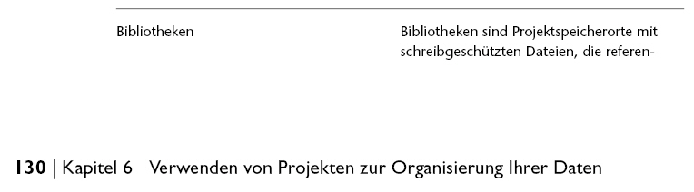

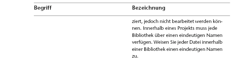

Es geht darum, vor dem allgemeinen Umstieg auf IV2010 Teile/BG die in anderen Projekten mit IV2008 erstellt wurden in einer Art Testprojekt schreibgeschützt einzubauen.
Die Onlinehilfe sagt dazu:
Indem Sie den Ordner als Bibliothek festlegen, geben Sie an, dass diese Dateien nicht mehr mit Autodesk Inventor bearbeitet werden können. Es ist empfehlenswert, die Bibliotheksordner und -dateien mithilfe von Microsoft Windows Explorer als schreibgeschützt zu definierten.
Also wenn ich das richtig lese, dürfte IV2010 die Bibliotheks-Daten nicht speichern, aber Adesk traut der Sache auch nicht und empfiehlt Hosenträger zum Gürtel zu verwenden.
Ohmurksogrande.

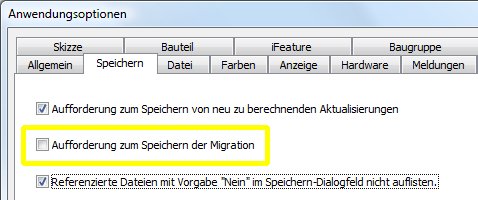

Nachtrag:
Es scheint so zu sein, dass für IV2010 Bibliotheksteile die noch nicht migriert sind "dirty" genug sind um bei jedem Speichervorgang angemeckert zu werden, und es sind auch Baugruppen betroffen an denen nichts anderes dran ist als dass sie nicht migrierte Bibliotheksteile enthalten.

mir ist da heute noch was aufgefallen. Gemäß der abgebildeten Meldung streikt der Design-Assistent, wenn nicht alle Dateien auf den gleichen Stand migriert sind. Wenn ich Dich recht verstanden habe, verbaut Ihr aber planmäßig Bibliotheksteile vom alten Stand.
Benutzt Ihr den Design-Assistenten gar nicht?

Hallo Leo,
genau in dieser Annahme liegt der Fehler. Ein Bibliothek-Pfad hatte noch nie eine Schreibschutzfuntion. Ich weiß zwar, dass das oft so gesagt oder verstanden wird. Das ist aber falsch.
Dateien aus Bibliothekspfaden können lediglich vom Benutzer mit IV nicht bearbeitet werden. Dadurch ergibt sich im Normalfall auch keine Möglichkeit des Speicherns, da das "Dirty-Flag" ja nicht gesetzt wird. Ich habe bisher noch keine Stelle in der Dokumentation oder dem Hilfesystem gefunden, wo von "nicht speichern können" oder "Schreibschutz" die Rede ist. Vielmehr ist hier immer "nicht mehr verändert werden" oder "nicht bearbeitet werden" zu lesen. Das gilt auch für diesbezügliche Hinweisdialoge.
IV kann (und muss) aber in Bibliothekspfaden auch speichern, wofür es viele Gründe gibt: Neuanlage von Dateien, Aktualisierung von iParts, MDT-Proxies, ... und letztlich auch die Datenmigration.
Ein weiterer Unterschied zwischen Bibliothekspfaden und Arbeitsbereich / Arbeitsgruppen liegt in der Art der Referenzauflösung, da hier der Bibliotheksname herangezogen wird. Auch wird trotzt gesetzter "Eindeutiger Dateinamen"-Option in Bibliotheken nicht gesucht. Hierzu kann ich nur wieder auf mein Dokument zur Referenzauflösung hinweisen.
Möchte man das versehentliche Speichern durch Migration verhindern, gibt es hierzu in den Anwendungsoptionen einen Schalter.
Dennoch ist prinzipiell eine Migration immer ratsam, was gleichzeigtig bedeutet, dass ein paralleles Arbeiten mit mehreren IV-Versionen immer auch streng getrennte Datenbestände erfordert. Das gilt nicht nur für die Dokumente, sondern auch für Projektdateien, Vorlagen, Stilbibliotheken und andere "Design Data".

...Möchte man das versehentliche Speichern durch Migration verhindern, gibt es hierzu in den Anwendungsoptionen einen Schalter.
Dennoch ist prinzipiell eine Migration immer ratsam, was gleichzeigtig bedeutet, dass ein paralleles Arbeiten mit mehreren IV-Versionen immer auch streng getrennte Datenbestände erfordert....
Nochmals zu diesem Schalter:
Der war und ist bei mir ausgeschaltet, also hätte garkeine Aufforderung zur Migration kommen sollen?
Und: Datensätze von Altprojekten zu duplizieren (womöglich mehrfach, für jedes infrage kommende Release) nur damit ich diese lästige Aufforderung und gefährliche Möglichkeit zur Migration los werde halte ich für keine empfehlenswerte Vorgangsweise, das mach Ich sicher nicht. Wir reden ja von bis zu 100GB Gesamtdatenmenge, da spielt dann Aufwand und Kosten von den Serverplatten bis zu den Backupmedien doch eine Rolle.

...Der wichtigste Hinweis kommt (wieder mal   nosmile: von Michael mit den Schalter in den Optionen....
Frank, Du verwirrst mich, kannst Du mir das bitte in ganz einfachen klaren Worten erklären?
Die Option die Michael abgebildet hat ("Aufforderung Migration zu speichern") war und ist bei mir stets ausgeschaltet, trotzdem hatte ich eingang angeführtes problem.
Müsste ich diese Option einschalten?
Übrigens, beiliegend ein screenshot aus der Onlinehilfe von IV2008 zum Thema "Verwalten Ihrer Daten". Der Text erstreckt sich über zwei Seiten und sagt ganz klar und eindeutig dass Bibliotheken schreibgeschützte Daten enthalten.
Also Adesk weiss selber nicht was Sache ist.
Im selben Scriptum wird relativ ausführlich erklärt wie man Datensätze archivieren kann, per P&G und/oder Zip.
Also während des Lesens des diesbezüglichen Textes ist mir zuerst ein Grinsen ausgekommen und letztlich wurde ich wütend. Wenn man's genau so machen würde landet man gezielt in der Scheixxleitn und hat u.U. tagelang Reparaturarbeiten.
