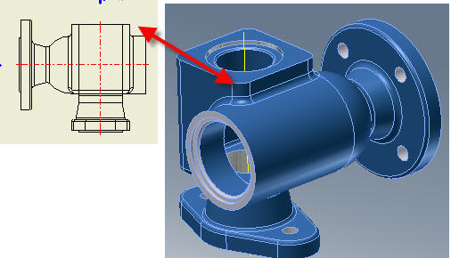

Alle Eingänge wurden (und werden zukünftig) wie folgt geprüft:
Ich erstelle eine Baugruppe in die ich sowohl das Original als auch die Einsendung deckungsgleich einbaue.
Daraus wird eine abgeleitete Komponente als Differenz erstellt.
Abweichnungen werden so festgestellt.
Zur Wertung:
Da auf der Zeichnung der Aufgabe 2 Rundungen nicht vermerkt waren, habe ich alle Eingänge, in denen nur diese Rundung fehlte, als richtig gewertet.

diese besagten Rundungen dauern ca. ne halbe Stunde wenn man das falsche Volumen sucht.

Hast recht hat bei mir auch genau eine halbe Stunde gedauert (die 1h43min sind ohne Rundungen), damit liegst du vor mir.

Als nicht ganz Unschuldiger/Unbeteiligter an dieser Sache möchte ich auch etwas anmerken:
Zuerst Dank an Bernhard, daß er jeden Monat diesen Job macht, und dass er es mit Freude tut. Er möchte zwar immer noch mehr Teilnehmer gewinnen, aber leider steigt damit auch der Zeitaufwand für die Auswertung. Vielleicht ist es ganz gut, wenn es nicht mehr als 25-30 Einsendungen werden.
Die Aufgabe selbst (Vorschlag von Bernhard) war mal in einem Tabellenbuch zu finden, leider ist mir die Mail mit dem zugehörigen PDF verlorengegangen. Auch ein erstes 3D-Modell gab es schon, was mir allerdings noch nicht so ganz gefiel. Deshalb hatte ich ebenfalls eine Version gemacht; der Hauptunterschied dabei sind die Innengewinde, die auch in der Ursprungszeichnung vorhanden waren. Erst dadurch bekommt das Bauteil einen Sinn, und erst damit erkennt man die Notwendigkeit für den Freistich im Detail C.
Wie's der Zufall will, lag das Modell dann einige Zeit auf Eis; ich habe es erst im PDF der Aufgabe wieder gesehen. Doch totale Glückseligkeit überfiel mich nicht beim Ansehen der Zeichnung, die Aufgabe hätte klarer definiert sein können. Andererseits hat Bernhard einen Beruf, Termine dort und Termine im IVNGWC. Und noch eine Familie.
Wertet meinen Text also nur als etwas Licht hinter die Kulissen. Mehr soll es nicht sein.

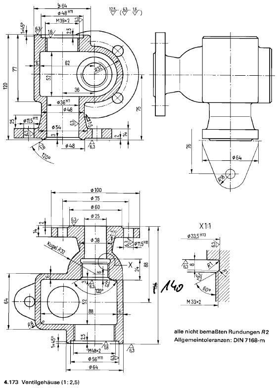

Hallo zusammen !
@ WIBA: Kam nicht als "Meckern" rüber
@ Walter: Danke für die Blumen
Hier das Original des Ventilgehäuses (aus "Böttcher/Forberg, Technisches Zeichnen, 19. Auflage von 1982, BG Teuber Stuttgart")
