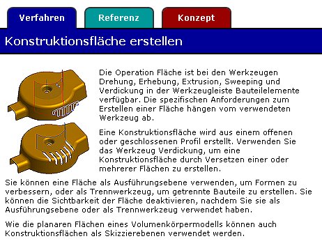

Original erstellt von Doc Snyder:
... vom eingestellten Farbschema vorgegebenen Farbton anfreunden kann ...
Konstruktionsflächen kann man doch seit einigen IV-Versionen schon mit beliebigen Farben belegen und trotzdem transparent halten.

Original erstellt von Michael Puschner:
Konstruktions- oder Extrusionsflächen?
Erstere kann ich gar nicht färben, letztere (entgegen meiner obigen Aussage) schon. Dass das geht, hatte ich ganz vergessen. Hab ich schon oft benutzt. Was nicht ging, das waren die Kanten, die behalten trotzdem immer diese komische vorgegebenen Farbe.
BTW: Der Ordner "Konstruktion" und seine Bewohner, deren Daseinszweck und Nutzen sind mir gar nicht geläufig.
Da brauch ich wohl mal 'ne Schulung
Konstruktions- oder Extrusionsflächen? Erstere kann ich gar nicht färben, ...
Extrudierte Flächen sind doch (gemäß IV-Sprech) Kontruktionsflächen.
Flächen im Konstruktionsordner kann man aber auch färben.
Nicht färben kann man Arbeitsebenen.
Und ja, die gelben Flächenkanten lassen sich leider nicht ändern.
Echt? Ich kann sie nur im "Normalbereich" färben und dann behalten sie diese Farbe beim Kopieren in den Konstruktionsordner.
Echt? Ich kann sie nur im "Normalbereich" färben und dann behalten sie diese Farbe beim Kopieren in den Konstruktionsordner. ...
Na klar echt, meinste ich veräppel dich, Roland?
Wenn man den Konstruktionsordner aktiviert (Konstruktion bearbeiten), kann man dort die Farbeigenschaft einzelner Flächen oder ganzer Gruppen ändern. Die Gruppenfarbe wirkt sich auf eine Fläche aus, wenn sie die Farbe "Als Gruppe" hat.
... meinste ich veräppel dich, Roland?
Nu ja, Äppel sind heut angesagt: http://ww3.cad.de/foren/ubb/Forum50/HTML/022231.shtml#000012
Konstruktionsordner aktivieren, das fehlte mir. Es gibt noch so viel zu lernen!
