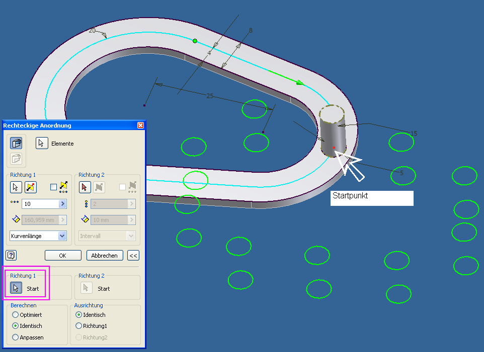

Guten Morgen!
Ich habe ein Problem mit der rechteckigen Anordnung an einem vorgegebenen Pfad (Stichwort Kurvenlänge). Inventor Professional 2008, ServicePack 3
Schaut bitte das erste Bild an: Ich würde gerne den Zylinder an der Mittellinie zehnmal anordnen. Hab ich schon tausendmal gemacht. Hat immer funktioniert! Seit einer Woche geht es nicht mehr. Sobald ich unter Richtung1 den Startpunkt wählen möchte, verschwindet die Dialogbox Rechteckige Anordnung und ausgeführt hat sie (die DIVAScherzhafte Bezeichnung für Inventor IV) gar nichts (siehe Bild 2).
Was nu?
Ich glaube nicht dass es am ServicePack 3 liegt, bin mir aber nicht sicher.
Kennt jemand das Problem? An der Datei scheint es nicht zu liegen. Ich lade sie jedenfalls auch mal mit hoch.

liegt angeblich an den Servicepacks - da gibts schon irgendwo einen Thread dazu.
Versuch mal den vorhandenen Startpunkt zu verschieben, ohne den Button Startpunkt zu betätigen, ich glaub das ist bei mir schon mal gegangen.

So schaut es aus. Liegr am SP3, hatte letztens das selbe Problem bei einer Kette http://ww3.cad.de/foren/ubb/Forum50/HTML/021700.shtml
hat ne ganze Weile gebraucht, bis ich rausgefunden habe woran es liegt.Mit SP2 geht es noch.

@Drall666 und Little Devil: Vielen Dank für die rasche Hilfe!
Bleibt für mich nun die Frage: Kann man das SP3 auch einfach deinstallieren?
Mfg fuwecad

Laut Systemhaus kein Problem, habe es aber selber nicht probiert. Ich habe auf einem anderen Rechner IV2008 aufgespielt mit 30 Tage Version,habe den Befehl ausgeführt, gespeichert und hatte das Tel dann drinn. Weil wenn Du es dann mit SP3 aufrufst, bleibt es komischerweise auch.
