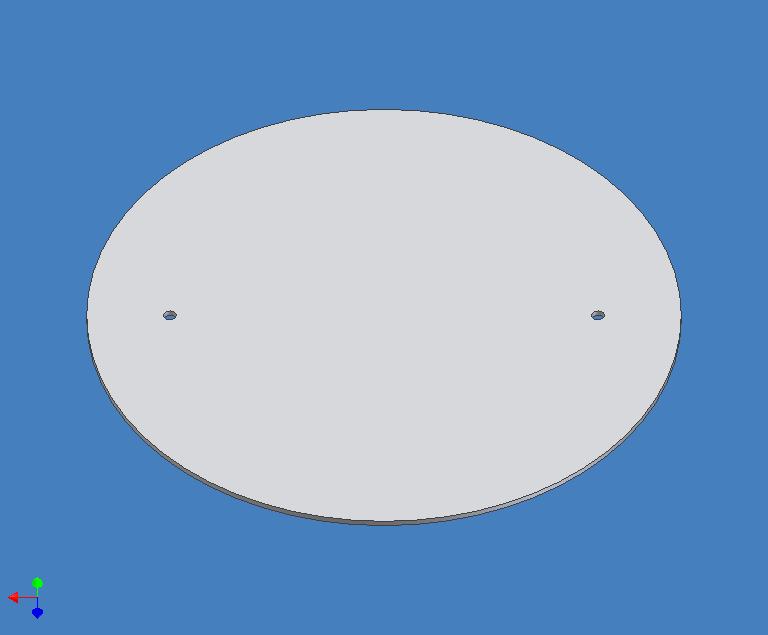

Hallo Inventorgemeinde!
Ich möchte gerne Material an den Stellen wo sich im Moment die Bohrungen befinden raus ziehen oder rausdrücken. Es handelt sich hier um eine Grundplatte für einen Stehtisch.
Kenne leider nicht das dazu benötigte Werkzeug?
Anbei ist die Zeichnung.
Vielen Dank,
Gruß Milos

Kann Dir so erst mal nicht helfen, weil weit ziehen wirst Du im Tiefziehverfahren nict können.
Warum ziehen, wenn ich fragen darf?

Da im Freiraum der Wölbung die Schraubenköpfe der Durchsteckschrauben versenkt werden sollen. Dank für die Info!

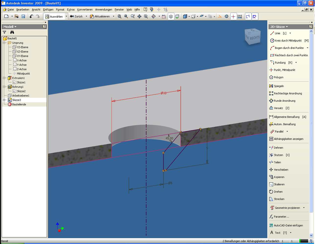

Nochmal eine Skizze als Ergänzung zu meinem posting oben.
Kann man sicher schöner machen aber ich habs mal schnell zusammen geklickt. vielleicht wird damit deutlicher was ich und auch die anderen meinten.

erstellt am: 25. Feb. 2009 12:45    Editieren oder löschen Sie diesen Beitrag!  <-- editieren / zitieren -->   Antwort mit Zitat in Fett Antwort mit kursivem Zitat    Unities abgeben: 1 Unity (wenig hilfreich, aber dennoch)2 Unities3 Unities4 Unities5 Unities6 Unities7 Unities8 Unities9 Unities10 Unities Nur für milos78 10 Unities + Antwort hilfreich
Original erstellt von daniel83:
ich würd mir einfach ne skizze machen, und die Wölbung rotieren.
Da hast du deinen Lösungsansatz.
Erst ein Loch ins Blech machen, dann eine Skizze in der du die gezogene Kontur darstellst und diese Rotieren.
Abwickeln kann Inventor das dann nicht.
Wenn man sowas häufiger macht, lohnt sich teilweise ein I-Feature. (I-Features haben bei Blechteilen den Vorteil, das Inventor nicht versucht sie abzuwickeln und daher die Abwicklung für den Rest des Teils noch funktioniert)
