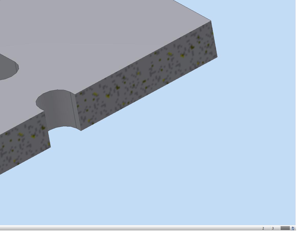

Kann man in der Baugruppenumgebung die Texture der Schnittfläche ändern? Diese Schnittfläche, wie das angehängte Bild zeigt, gefällt mir persönlich nicht.

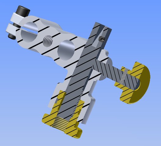

das angehängte Bild ist das, was ich suche.

ich schildere ganz kurz wie ich die Anleitung verstanden habe und sie anschliessend umzusetzen versuchte, was leider zum Misserfolg führte.
ich habe zunächst unter regedit dieses Verzeichnis aufgerufen: HKEY_CURRENT_USER\Software\Autodesk\Inventor\RegistryVersion(13.0)\System\Preferences\ColorSchemes\Schemes
dort habe ich neue Zeichenfolge angelegt, die ich in "SliceCapTexturePath" umbenannt habe.
Anschliessend habe ich auf diese Zeichenfolge doppelgeklickt und unter Wert diesen Pfad angegeben: C:\Users\Public\Documents\Autodesk\Inventor 2009\Textures\surfaces\slice1.bmp
Vorher hatte ich natürlich deine Datei slice1.bmp ins Verzeichnis C:\Users\Public\Documents\Autodesk\Inventor 2009\Textures\surfaces\slice1.bmp kopiert.
Das ist alles.
Ich habe Inventor gestartet und eine Schnittansicht erstellt. es hat sich nichts geändert

oki Michael, ich habe es hingekriegt.
ich habe im falschen Registry- Auszug die Zeichenfolge angelegt. 9 war bei mir richtig, da ich Himmelblau verwende.
