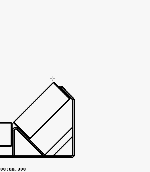

Man könnte ein Skizziertes Symbol erstellen, das aus einem senkrecht stehenden Feldtext für die Teilenummer besteht und mit Führungslinie eingefügt wird.
Alternativ können skizzierte Symbole auch beim Einfügen oder nachträglich gedreht werden.

das sieht doch machbar und gut aus. Vielen Dank für die Idee, ich werde das ausprobieren! Mich wundert, daß dieses Problem offensichtlich sonst noch keiner hatte (hab nichts über Suchfunktion gefunden), mich stört das schon seit Ewigkeiten.
