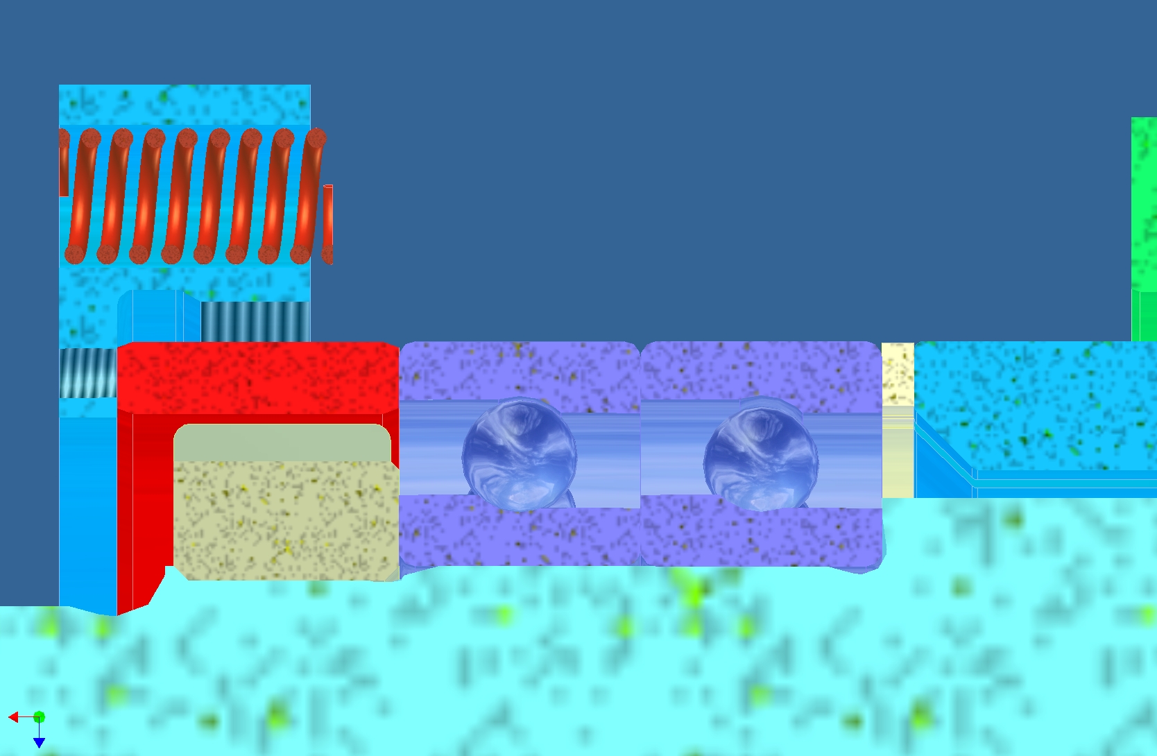

Wenn ich in meiner abgeleiteten 2D Zeichnung die Lager schneide sind die Kugeln nicht symmetrisch in den Lagerringen. Außerdem schraffiert Inventor die Kugeln mit. Wie kann ich die Lager "sauber" darstellen und verhindern, dass die Kugeln mit schraffiert werden?
MfG, Micha

Die Kugellagermodell von Inventor sollte man besser gar nicht erst verwenden.
Erstens ist es völliger Quatsch, im Innern eines Katalogteils all die zahlreichen und umständlichen Kanten und Flächen zu modellieren, denn die kosten nur Rechenzeit und machen Ansichten mit verdeckten Kanten unnötig wirr, und zweitens ist das Angebot von Inventor da eher mau. Offene Lager verwendet man heutzutage doch kaum noch, und das Größensortiment ist auch im Vergleich zum Marktangegbot ziemlich unvollständig und außerdem in ungehöriger Weise auf einen bestimmten Hersteller zugeschnitten, und dann sind auch noch die Modelle mit dessen Firmennamen verseucht.
Modellier Dir besser selber einen einfachen Vollkörper, der von außen wie ein  Kugellager aussieht; wenn Du auch die Form der Wälzkörper darstellen willst, mach einen umlaufenden Hohlraum rein, der wird dann auch nicht schraffiert, egal wo Du schneidest.
Dieses Ding legst Du dann bei den Vorlagen ab, und wenn Du ein Kugellager brauchst, machst Du "Datei Neu" mit dieser Vorlage, gibst die paar Maße aus dem Katalog Deiner Wahl ein und legst das neue Modell mit einem gescheiten, Dir passenden Dateinamen in Dein eigenes Normteileverzeichnis.

das Thema wurde schon einmal unter dem folgenden Beitrag behandelt : http://ww3.cad.de/foren/ubb/Forum50/HTML/018978.shtml.
Resümee : hier gibt es noch keine vernünftige Lösung, hier sind die Inventor-Programmierer gefordert.
Lager als Baugruppe etc. ist bei gewöhnlichen Lagern meiner Ansicht nach übertrieben, bei Großwälzlagern (KDV,RDV) eventuell gerechtfertigt. - Wir wollen ja keine Lager bauen. Insofern muß man mit Kompromissen leben und eventuell auch die Schraffur in den Kugeln ertragen.

Deine Aussage mag ja für 08/15 Kugellager stimmen, sobald es aber etwas speieller wird
ist es sicher von Vorteil ein ziemlich genaues, detailreiches Modell zu verbauen.
z.B. bei Spindellagern, hier muss in der Montage klar ersichtlich sein, wie die
Dinger eingebaut werden müssen, sonst sind sie garantiert verkehrt rum eingebaut
Weiter sehe ich es einem Lager gerne an obs ein abgedichtetes ist oder nicht.
Und damit Rechenleistung eingespart werden kann gibts ja Detilgenauigkeiten.
Darum, Wälzlager selbst modellieren gemäss den Bedürfnissen der eigenen Firma.
Grüsse, Toni

Das kannst Du aber auch mit der von Roland vorgeschlagenen Methode erreichen, incl. evtl. Abdichtungen....
Da brauchts keine verchromten Kugeln.

So eine Antwot habe ich doch fast erwartet...
Das ganze Lager ist ein Bautel und hat in diesm Fall Chrom als Farbe,
parametrisiert und in der Bibliotheke abgelegt.
