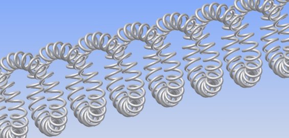

Guten Abend miteinander
Ich stehe mal wieder am hag und sehe den Berg vor lauter Bäumen nicht mehr, oder so...
Wie erstelle ich eine Doppelwendel (Glühfaden, Heizspirale etc.)?
Ich habe mal die Fragen bemüht, war aber der Meinung das ich nur einfache Wendeln (Spiralen, Federn etc.) gefunden habe.

Hallo Michael
Ich habe mir den ganzen Milchschlürfer Thread mal angesehen. Bin aber auf keine der Lösungen gestossen.
Meine Aufgabestellung ist leider ncht so simpel. Das Ziel sollte eine bifilare Doppelhelix sein.
Also eine Doppelwendel welche auf einem Stab aufgewickelt wird und in der Gegensteigung wieder zurückläuft.
Klar ist mir inzwischen das dies mit einem ipt nicht zu schaffen ist. Jedoch sollte ich mindestens eine Steigung hinbekommen, diese dann zusammensetzen. Den uebergang für die bifilare Steigung zu modellieren und danach wieder zum Start.

Doppelwendel-080905.zip
Moin!
Ich würde sagen, wenn, dann nur in einem ipt. Die in einer iam zu diesem speziellen Zweck nötigen Abhängigkeiten wären wir zu kribbelig.
Anbei mal ein Ansatz (IV2009 und jpg), noch mit Holperstellen, aber das kann man noch zurechtschieben. Wie genau muss es denn werden?
Und wieviel Windungen müssen dargestellt werden? Für diese 2x33 Wdg angeordnet an 1 Wdg Spiralpfad rechnet mein M70 schon 10 Sekunden, und um es überhaupt hochladen zu können, selbst als zip, musste ich das Bauteilende hochschieben.

080905-01-doublehelix2-IV2008.zip
Original erstellt von Chris C.:
... Klar ist mir inzwischen das dies mit einem ipt nicht zu schaffen ist. ...
Das geht schon auch in einer IPT. Ob es als IAM performanter ist, müsste man ausprobieren. Letztlich läuft es ja nach einer Umdrehung um den Stab auf eine Reihenanordnung heraus und zusätzliche "Endbearbeitung".
Anbei mal ein Modell (IV2008) mit zehn Umdrehungen als Reihe. Die Doppelhelix habe ich mit einer Spline-Wickelmaschine, ähnlich diesem Beispiel, über die Dynamische Simulation erstellt. Wie auch in Rolands Beispiel muss das Bauteilende nach dem Öffnen erst nach unten gezogen werden.

Hallo Roland
Besten Dank für die Ausführung.
Es sollte relativ genau sein, für die letzten 4 Windungen und der Umkehrung. Das Modell soll nachher für CFD-Lösungen verwendet werden. Die Spiralen werden mit knapp Unterschall umströmt.

Hallo Roland
Hallo Michael
Ich wollte es doch noch heute wissen und habe versucht Eure beiden Files mit meinem IV9 zu öffnen.
Direkt sehe ich nach dem öffnen nichts, wohl sind alle Features und Skizzen vorhanden und ich ahne wohl wie das Teil fertig aussehen sollte.
Was mache ich falsch?

invhp
MB Techniker, AE, WKZmacher
Beiträge: 5552
Registriert: 16.05.2002
erstellt am: 06. Sep. 2008 11:27    Editieren oder löschen Sie diesen Beitrag!  <-- editieren / zitieren -->   Antwort mit Zitat in Fett Antwort mit kursivem Zitat    Unities abgeben: 1 Unity (wenig hilfreich, aber dennoch)2 Unities3 Unities4 Unities5 Unities6 Unities7 Unities8 Unities9 Unities10 Unities Nur für Chris C. 10 Unities + Antwort hilfreich
Bauteilende im Browser nach unten ziehen!
Steht aber sowohl bei Roland als auch bei Michael im Posting
"Wie auch in Rolands Beispiel muss das Bauteilende nach dem Öffnen erst nach unten gezogen werden."

Sorry, ich glaub ich geh jetzt erst mal schlafen, habe die Nacht durchgemacht und muss mich für die blöde Fragerei entschuldigen.
SORRY, mea culpa

Original erstellt von Doc Snyder:
Geht doch!
Respekt !!
Ich sehe, ich kann mich noch steigern.
