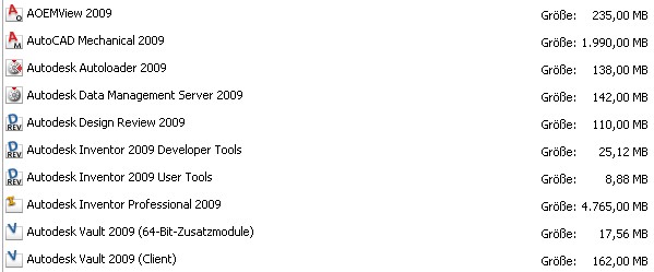

Guten Morgen!
Ich habe da ein kleines aber bedeutendes Problem mit meinem Inhaltscenter. Inventor schmiert beim einfügen eines Teils aus dem Inhaltscenter ab und zwar kann ich das Normteil noch auswählen dann erscheint auch noch die Auswahlliste für die Größenbestimmung oder die Grafik zur Auswahl der Geometrie (bei Autodrop) und dann ist Ende sobald ich mit meinem Mauszeiger die Geometrie berühre wie z.B. eine Kreisgeometrie einer Bohrung. Dann erscheint noch die Standartfehlermeldung: Inventor 2009 hat ein Problem festgestellt und muß beendet werden...
Weiß da jemand Rat?
Gruß Dirk

Hallo Dirk,
hast du Irgendwelche veränderungen an der Thread.xls vorgenommen?
Gruß, Gandhi

Nein, habe dort nichts verstellt.
Allerdings habe ich seitdem die 2009er drauf ist auch noch nichts mit Normteilen gemacht sodass mir das erst jetzt aufgefallen ist.
Es handelt sich um eine komplett neue Workstation. Nach der Installation habe ich die Ordner DesignData und Templates durch die von der 2008er Version (andere Workstation) ersetzt. Muß ich da erst etwas migrieren oder so?

Das ist aber nett, daß Du uns das auch mitteilst...
Also, noch mal von vorne:
Was ist alles installiert an Autodesk-Produkten?
In welcher Version willst Du ein Normteil einfügen?
Alle Service Packs drauf, inkl. Client Upgrades??
Mir fällt gerade auf das ich auf dieser Workstation Vault installiert habe was ich auf dem alten nicht habe. Kann es evtl daran liegen?
Welche ServicePacks drauf sind steht in meiner SysInfo. Aber soweit ich weißß gibt es für die 2009er doch noch kein ServicePack oder?
Wenn ich mit Inventor 2009 arbeite, bleibt mir doch nichts anderes übrig als die Normteile in dieser Version zu platzieren oder verstehe ich was falsch?

Vorlagen müssen migriert werden.
Stilbibliotheken müssen migriert werden -> Startmenü\Programme\Autodesk\Autodesk Inventor 2009\Werkzeuge\Stilbibliotheksverwaltung
Gewindetabelle muss angepasst werden -> dafür gibt's einen ausführlichen Thread...
Allerdings noch nicht ganz die Lösung dafür, also solltest Du vorerst die originale Tabelle verwenden.

Gewindetabelle muss angepasst werden -> dafür gibt's einen ausführlichen ....
Der ist besser:
http://ww3.cad.de/foren/ubb/Forum50/HTML/019724.shtml

Da werden komplette Verzeichnisse mit fremden Dateien überschrieben
Naja, so ganz fremd sind die Daten ja nicht, denn sonst ließe sich Inventor ja kaum starten!
Aber recht haste, ganz unschuldig bin ich da ja nicht!
Es hat übrigens mit der von BigBiker empfohlenen Thread.xls geklappt!
Vielen dank euch allen!
