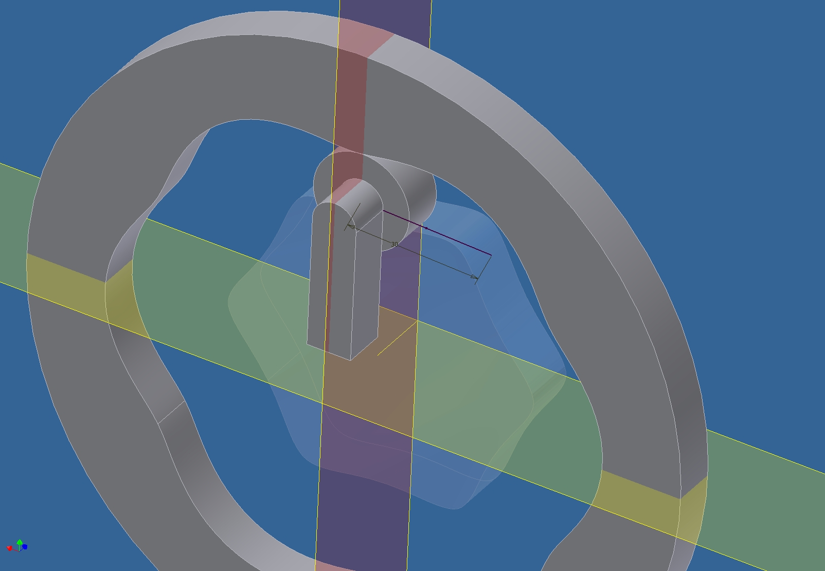

Kriegt das jemand narrensicher hin?
Kontaktsatz geht zwar eingeschränkt, kommt aber ziemlich leicht aus dem Tritt.
Mit Abhängigkeit bewegen geht auch nur wenige Winkelgrade.
Bisher, bei mir ...

Hallo Walter,
habe nur ein wenig herumgespielt, und konnte eine korrekte Bewegung über viele Winkelgrade auf Anhieb hinbekommen.
Mein Lösungsansatz war, die Kontaktfläche als Spline nachzuzeichnen, diese wiederum als Fläche zu extrudieren und als Geometrie für eine Tangential-Verknüpfung herzunehmen.
Aber:
Erfahrungsgemäss stolpert die Sache sobald es irgendwie um die 180° oder 360° herumlaufen soll, dies aber oft erst nach dem x-ten Mal Herumspielen, aus Gründen die nichtmal Adesk weiß.
mfg - Leo

@Leo: Zuvor ging das mit dem Kontaktsatz besser als augenblicklich. Derzeit bringe ich mit dem Cursor gerade mal eine kreisförmige Bewegung in Verlängerung der Krümmung einer Stator-Vertiefung zustande. Und auch da schlägt der Rotor im Innenbereich plötzlich um 180 Grad um, was aber so aussieht, als würde der Kolben die Winkellage ändern. (Läßt sich mit Hilfsbohrungen optisch verdeutlichen)

Ohh! Jetzt scheint er zu laufen.
Ich spiele noch mal mit rum. Wenn alles klar geht, stell ich ihn hier rein.

RKMlefft.zip
Dein Beispiel ist etwas einfacher, Frovo, weil die Rolle keinen Umlauf macht, und fast  immer in der 12-Uhr-Position bleibt. Nur manchmal hopst sie rüber auf 6 Uhr ..
Und hier ist mein Hopser. Seltsamerweise braucht der plötzlich weder Kontaktsatz noch aktivierten Kontaktlöser. Auch die Übergangs-Abhängigkeit probiere ich nicht zum erstenmal.
Ich habe die Vermutung, daß die richtige Definition der Ebenen für den Dreh mich- Winkel viel ausmacht.

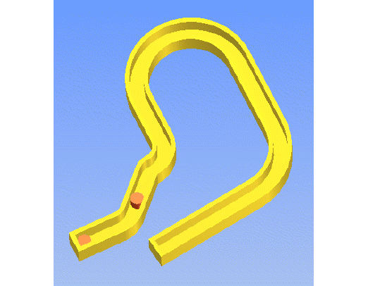

Kurvenfuehrung.zip
Weil das eben letztlich doch relativ problemlos lief, hab ' ich mir mal die S-Kurven etc. näher angeschaut.
Einfach mal im Beispiel den Schieb mich schubsen.
Entweder war ich lange Zeit zu doof - oder es hat sich was getan, im 13er

Kurvenfuehrung_02.zip
Weil's so schön ging, hab' ich die Führungsbahn verlängert. Man sieht: Sobald die Bahn mindestens 90 Grad zur fiktiven Bewegungsrichtung steht, ist Sabbat.
Was fehlt, ist eine Drive me-Option längs einer beliebigen Führungsbahn. (Ich gebe zu, daß ich mich nicht viel mit dem IV Studio beschäftige)

Nabend, speziell an Michael.
Man ist es ja gewöhnt, daß er Probleme löst, und auch diesmal ist das Ergebnis überzeugend. DS kann halt Einiges.
Aber was kann Inventor Studio?
Kann man damit nur dunkle Renderings von Einfach-Animationen mit relativ simplen Bewegungskombinationen aus nachgeschalteten Schiebungen und Drehungen erstellen?
Ich hab's versucht mit Abhängigkeiten animieren, ich hab's versucht mit Komponenten animieren, jedesmal ohne ein vernünftiges Ergebnis. Und irgendwelche Arbeitspunkte konnte ich beim Komponenten animieren auch nicht fangen.
   Ich würd' das ja gern mal als Studio-Lösung schnurren sehen..
Und irgendwie ist die DS-Lösung ja auch getürkt. Dummy-Teil 080709-10-0003.ipt gelöscht, weil es real ja nicht existiert. Nach dem Umschalten in den Konstruktionsmodus lefft nix mehr.

Hallo Walter,
Studio kann nur Sachen animieren, die IV selber perfekt und stabil verknüpfen und nach Verknüpfungen bewegen kann, abzüglich ein paar Prozent Fehler die rein zusätzlich durch Studio eingeschleppt werden.
Nach meinen beschränkten Erfahrungen greift Studio direkt und hart auf die BG-Verknüpfungen durch, manipuliert Diese und lässt auch fallweise irgendeinen Müll zurück. Mein Sondermüllwagen wurde regelmässig nach heftigem Gebrauch im Studio wesentlich unbrauchbarer als durch normales in-der-BG-Verknüpfungen-Bewegen.

Aber wenn da was umschlägt, gibt es ja noch die bekannten Hilfskonstrutionen (Anhang).
So wird das umspringenm auf 6 Uhr vermieden.
Gruß Frovo

2 Bolzen - mit festem Abstand zueinander - in Rinne umlaufend (siehe MPs Film dazu)
