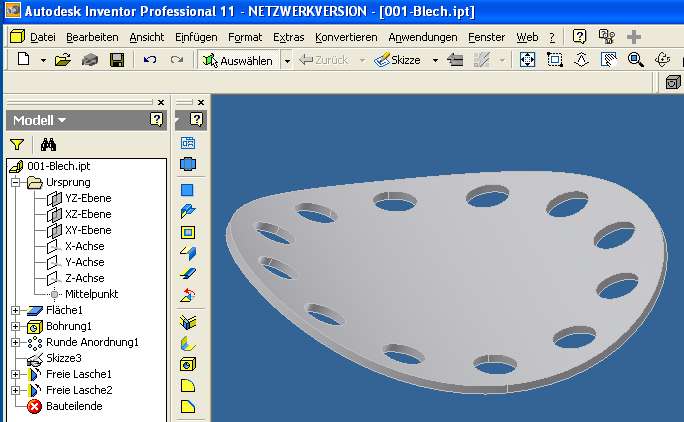

Ich habe ein rundes Blech (Durchmesser 100mm) erzeugt und auf einem Teilkreis von 80mm mehrere Bohrungen eingebracht. Das Blech wurde dann mit dem Biegeradius 100mm (freie Lasche) gebogen.
Im Zusammenbau möchte ich in diese Bohrungen Schrauben einfügen, kann aber keine Abhängigkeiten vergeben, weil die Bohrungen bzw. deren Achsen nicht erkannt werden. Wer kann da helfen?

da kann man sich gaaaaaaaaaaanz viele Varianten vorstellen!
welche ist die richtige?
Ein Bild könnte alle Zweifel ausräumen!

Ich nehme an, das Blech wird etwa so aussehen wie im Bild.
Durch das Biegen mit Freier Lasche sind die Bohrungen im gebogenen Zustand nicht rund, deshalb kann man kein Einfüge- oder Passend Abhängigkeit im Zusammenbau vergeben.
Sicher würde es helfen, Hilfgeometrie (Punkt und Achse) ins Bauteil einzufügen.

Original erstellt von CAD-Huebner:
Bin neugierig und zu faul es auszuprobieren: wandern die Arbeitspunkte beim Biegen mit oder meckert die DIVAScherzhafte Bezeichnung für Inventor IV, das die ebene Fläche (mit der der Pkt erstellt wurde) weg ist?

Weder noch, die Arbeitspunkte wandern NICHT mit, es wird aber auch nicht gemeckert.
Man muss die Arbeitspunkte sicher erst hinterher einfügen, sofern man mit freie Lasche arbeitet.

001-Blech.zip
Für die Neugierigen (ich schlag mich gerade min anderen Aufgaben herum) hier mein Testbeispiel (IV11)

001-Blech-WH.zip
Hab' mal eine Achse gemacht.
Weniger Löcher - weniger Arbeit ..

Ja, die Arbeit wollte ich mir sparen.
Sehr gut gehts auch über 2 Arbeitspunkte (Innen und Aussen) über Konturenwahl und dann Arbeitsachse durch 2 Punkte - ahnlich wie in diesem Beitrag (Siehe Video von Andreas) http://ww3.cad.de/foren/ubb/Forum50/HTML/019824.shtml#000000

Ist hier nicht einen Arbeitspunkt mit der Funktion RMK - "Konturenauswahl" hilfreich?
Der müßte ja auch in der Mitte der gewellten Kontur liegen, so wie Walter´s Skizzen- Mittelpunkt.

Ich finde deine Lösung ist schon schlau genug, Udo:
Sehr gut gehts auch über 2 Arbeitspunkte (Innen und Aussen) über Konturenwahl und dann Arbeitsachse durch 2 Punkte ...
Ich würde es genau so machen.
