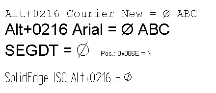

Hallo liebe Inventorgemeinde,
bei der Konvertierung von idw über dwg zu Catia V5 werden aus den Durchmesserzeichen kleine n`s. Weiß jemand wo man im Inventor die Einstellungen der Kombination der Durchmesserzeichen findet und auch ändern kann? Bei der Erstellung des Durchmesserzeichens mit Alt+155 taucht dieses Problem nicht auf.
Ich bin für jede Hilfe dankbar.

Das Durchmesserzeichen in IV stammt aus dem speziellen Zeichensatz AIGDT und ist dort an der Position des kleinen "n" untergebracht. Wenn der Zeichensatz auf dem Zielsystem nicht installiert ist oder die Konvertierung den Wechsel des Zeichensatzes innerhalb eines Textes nicht unterstützt wird aus der Durchmesserzeichen folglich ein "n".
Einstellen kann man diesbezüglich in IV nichts.
Alt+155 ergibt übrigens kein Durchmesserzeichen.

Alt+0216 ergiebt Durchmesser.

Absolut nicht ... auch Alt+0216 ergibt kein Durchmesserzeichen, sondern ein großes Ø.
Außerdem ändert das nichts an dem beschriebenen Problem, denn IV schreibt kein Smørebrød-Ø vor die Durchmessermaße sondern ein ordentliches Durchmesserzeichen aus dem AIGDT-Font, das bei K. Jung nicht richtig konvertiert wird.

Alt+0216 = Durchmesserähnliches Zeichen.
Kann man sich darauf einigen?

... sicher, denn so gross ist die Abweichung nicht.
Nachtrag:
sollte das '¢' Zeichen sein,  Alt+0155 das '›' Zeichen
es kommt jedoch auf den verwendeten Font an. Im SE ANSI GDT
Symbols Font z.B. liegt das D-Zeichen auf 0x004F = Buchstabe O
Wie war das noch mit Dachdecker Nolte ... ;-)
