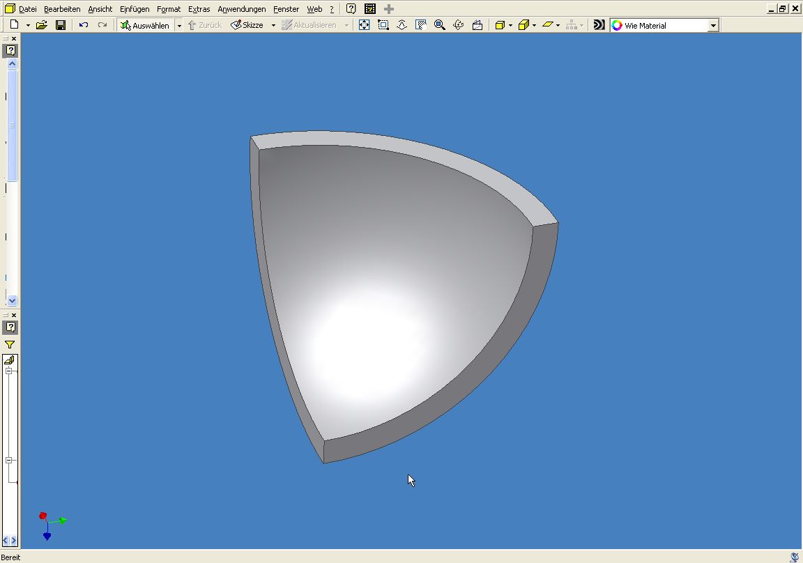

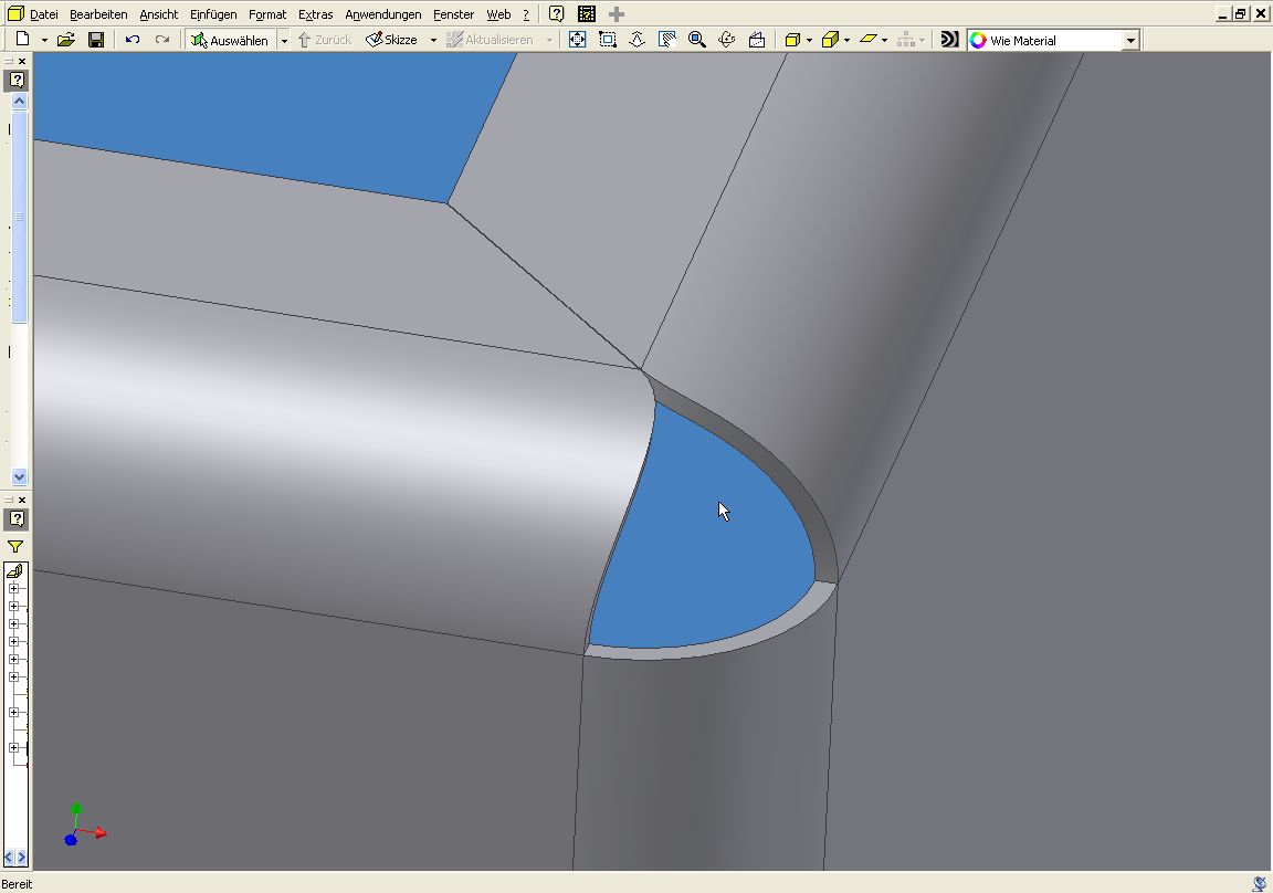

Ich habe Kantteile mit Ecken in die dann eine Art Kalotte geschweißt wird.
Nun gibt es aber bei der Eckenerstellung Probleme.
Ich bekomme die Ecken nur wie in Bild 1 hin, möchte die Ecken aber wie in Bild 2 ohne die überstehenden Kanten mit einer Extrusion entfernen zu müssen.
Blech t=2,5mm und der Radius ist R20. Die Laschen auf den Bildern sind jeweils 50mm.
Was muß ich einstellen bzw. wie muß ich vorgehen damit das funktioniert.
Ich dachte mein neuer Erfinder IV2008 kriegt das so hin. Einfach alle Kanten für alle Laschen zugleich anwählen und dann die entsprechenden Einstellungen für die Ecken. Aber da gibt gleich mal eine Menge Fehlermeldungen, da sich da Material gegenseitig schneidet.
Die Ecken hier hab ich im IV9 gemacht. Zuerst die Laschen mit Versatz und dann die Ecken.
Ich bekomme die Ecken aber nicht wie in Bild2 hin.
Wer kann mir helfen bzw. mir einen Tip geben?
Mir ist aufgefallen, daß ich im IV9 als Gerungsabstand o,1 mm  bzw. sogar 0,001 mm eingeben kann ,aber im IV2008 geht es bei mir erst mit Gerungsabstand 0,5mm.
Woran liegt das denn ?
Vielen Dank !

Lies mal das hier als Einleitung durch. Die Darstellung des Modells weicht von der Darstellung der Abwicklung ab, zu Deutsch: Bei der Abwicklung entsteht  durch das Abkanten im Umformbereich eine andere Optik als bei dem auf dem Bildschirm sichtbaren Modell.
Vergleiche mal die von Dir als störend empfundenen Eckbereiche des Modells mit denen der Abwicklung. IMHO entspricht die Kontur der Abwicklung der geforderten Endkontur.
Beiliegend eine Beispieldatei.
