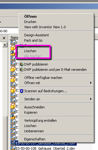

was bewirkt das "Löschen" (siehe Screenshot) im Explorer-Kontextmenü?
Ein Löschen der ausgewählten Datei findet ja offensichtlich nicht statt,
aber irgendetwas anderes im Hintergrund.
Danke für Hinweise

Wo genau bist du denn da ? Im Windows Explorer würde der Befehl die Datei tatsächlich löschen, im IV-Browser löscht der Befehl die Datei nur aus dem jeweiligen Quellobjekt (iam,idw...)

Hallo Marcus
Er ist im Windows Explorer. Zum Löschen des Files muss man wie bakannt ist das zweite Löschen wählen.
Was beim Oberen gelöscht wird, kann ich nicht sagen.
Habs noch nie ausprobiert, wenn ich was löschen will, will ichs auch weg haben...

Original erstellt von rAist:
Im ...  :)
das ist das Kontextmenü vom WindoofsExplorer.
Ein "Löschen" gibt es dort zweimal.
Das weiter unten löscht wie gewohnt die Datei.
Das andere, das ich auch markiert habe, ist das fragliche.

Das "Löschen" und auf ganze Verzeichnisse anzuwendende "Alles Löschen" aus dem Inventorblock des Explorerkontextmenüs löscht die OldVersions.
Das Löschen, das sonst verwendet wird, befinden sich einige Zeilen tiefer  ...

is mir noch nie aufgefallen, sowas
demzufolge --> keine Ahnung, sorry
*edit* oh, ich habs :
Anscheinend wäre das besser mit "bereinigen" übersetzt, der Befehl scheint veraltete Versionen (Im Vault ?) der Datei zu löschen, und der Befehl ist immer da, ob es nun eine Vault Datei ist oder nicht. Ausserdem scheint er tiefer verknüpfte Dateien mit aufzulisten ... und auch zu löschen. Also Vorsicht...
[i]Das Löschen, das sonst verwendet wird, befinden sich einige Zeilen tiefer  ;) ...
[/i]
Danke, ich habe damit eine alte, nicht mehr benutzte IDW löschen wollen, aber auf das falsche "Löschen" geklickt.
Der während der Aktion laufende IV ist anschließend abgestürzt.
Daher wollte ich mal wissen, was da eigentlich im Hintergrund abläuft.
... Anscheinend wäre das besser mit "bereinigen" übersetzt, ...
Exakt das wäre die richtige Übersetzung. Das Löschen aus der IV-Gruppe des Menüs heißt auf einem englischen System "Purge" und das Löschen von Windows "Delete".
Die richtige Funktion hat nightsta1k3r schon beschrieben.

Original erstellt von Michael Puschner:
Siehe auch hier.
dann hat der etwa zeitgleiche IV-Absturz wahrscheinlich nichts damit zu tun(?)
