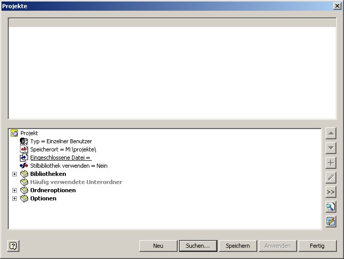

Wie kann dass denn?
Heute Morgen findet die DIVAScherzhafte Bezeichnung für Inventor IV nach dem Klick auf "Projekte..." im Dialogfeld "Öffnen" keine einzige Projektdatei. Das Feld ist leer. Wie kann das denn sein?
Die Dateien liegen auf dem Server. Durch manuelles Suchen kann ich sie finden und auch anwählen jedoch wenn ich sie öffne passiert nichts, das Feld bleibt leer.
Kann jemand helfen? Ich komm nicht weiter.

Netzwerkverbindungen OK?
Wirklich OK?
Michael hat dieses Problem einmal ausführlich erläutert.
lg
Tom

Also auf das Netzwerk kann ich mit dem Explorer zugreifen.
Die Statusanzeige zeigt 100Mbit.
Was kann damit noch sein?
Gruß Frovo

Original erstellt von frovo:
Die Antwort habe ich erwartet, darum habe ich auch extra die zweite Frage gestellt  .
Du hast wahrscheinlich Netzwerkprobleme, die in der Art des Zustandekommens der Verbindung beim Hochfahren/Anmelden des Rechners zu suchen sind.
Wie gesagt, die lange Version hat Michael schon gepostet (ca. 2x) und mehrfach verlinkt, da das Problem schon mehrere hatten.

Hier mehr:
http://ww3.cad.de/foren/ubb/Forum50/HTML/004767.shtml#000003

Problem gelöst - keine Ahnung warum?!
Nach einer Zwangspause gehts wieder.
Ich hab den Server neu gestartet, ein bisschen in der Projektverwaltung probiert und dann gehts wieder.
Aber irgendwie ist das Problem anders als das was Michael beschrieben hat.
Bei mir sind die Projektdatei, die Verknüpfung und der Projektordner auf dem Server.
Nunja - es läuft wieder! Danke!
