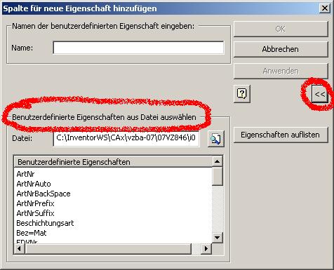

Wir versehen hier gerade alte Daten mit neuen benutzerspezifischen IProperties über den DA. ( zur vorbereitung Product Stream)
Geht auch wunderbar !!!
Nun möchte ich aber die benutzerspezifischen iProp. auch im DA sehen, aber ich kann diese Spalten garnicht auswählen ?????????????
OK, ich kann die Iprop über die Stücklisten der Zusammenbauten einpflegen, aber ich würde im DA gerne die benutzerspez. iProp als Spaltenauswahl darstellen.
Bin ich blind auf einem oder auf zwei Augen ????
,oder ist es wieder das Problem mit dem Knopf, den ich nicht finde, zum einstellen ?
Danke für Mühe und Zeit, die Ihr euch nehmt

Im DA stellst Du auf "Eigenschaften".
Dann auf "Ansicht", "anpassen", umstellen auf "benutzerdef. Eigenschaften", rechts unten den ">>", Eigenschaften auswählen, fertig!
mfg Robert

ja, so hätte ich mir das auch vorgestellt, aber da sehe ich in der Ansicht anpassen leider keine meiner eingegebenen Eigenschaften, obwohl diese alle in den Baugruppen und Bauteilen enthalten sind.
Kann man ja sehen, rmt iProp, da sind sie alle, aber Ansicht anpassen in DA das funktioniert halt nicht.
Unnnn ische weiß nisch warumme

Hallo rosapanter,
Bei mir fukt das so.
Ich hab noch Bilder angehängt, vielleicht hift's ja.
erst:
und dann:
mfg Robert

danke für die Antwort, leider will ich ja nun ausgerechnet das vorhandene Material überschreiben, und diese Spalte ist ja kein benutzerspezifische IProp. Das Material wird bei der Übergabe von Konstruktionseigenschaften aber nichjt angezeigt.
