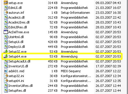

...  es gibt ne setup.exe und ne setup32.exe aber KEINE setup64.exe dafür aber ne setup32 und setup64.ini, wofür das auch immer gut ist ...
Der Original-Datenträger beinhaltet eine Setup64.exe, ob das eine gewollte Einschränkung der Studenten-Version ist oder ein Fehler im Datensatz oder beim Download, weiß ich aber nicht.

hast du die deutsche oder englische version, weil ich habe beide auf der autodesk seite herunter geladen und beide sind irgendwie ohne setup64.exe
gibt es die möglichkeit das jemand nen image von seinem 64bit fähigen inventor online stellt zum download, kann mir den link auch gerne per mail schicken, damit ich das installieren kann, weil meine studenten zugangsdaten habe ich ja, oder ist das rechtlich verboten??
weil habe ja alles, meinen aktivierungskey und so, bekomme nur das programm nicht installiert

Also ich hab da mal bei meinem Download geschaut, es gibt einzig eine Version dort zu laden. Das Verzeichnis heißt bei mir ADSK_AIP2008_DEU_32bit, auch finde ich dort keine setup64.exe ;-). Somit dürfte alles gesagt sein.
