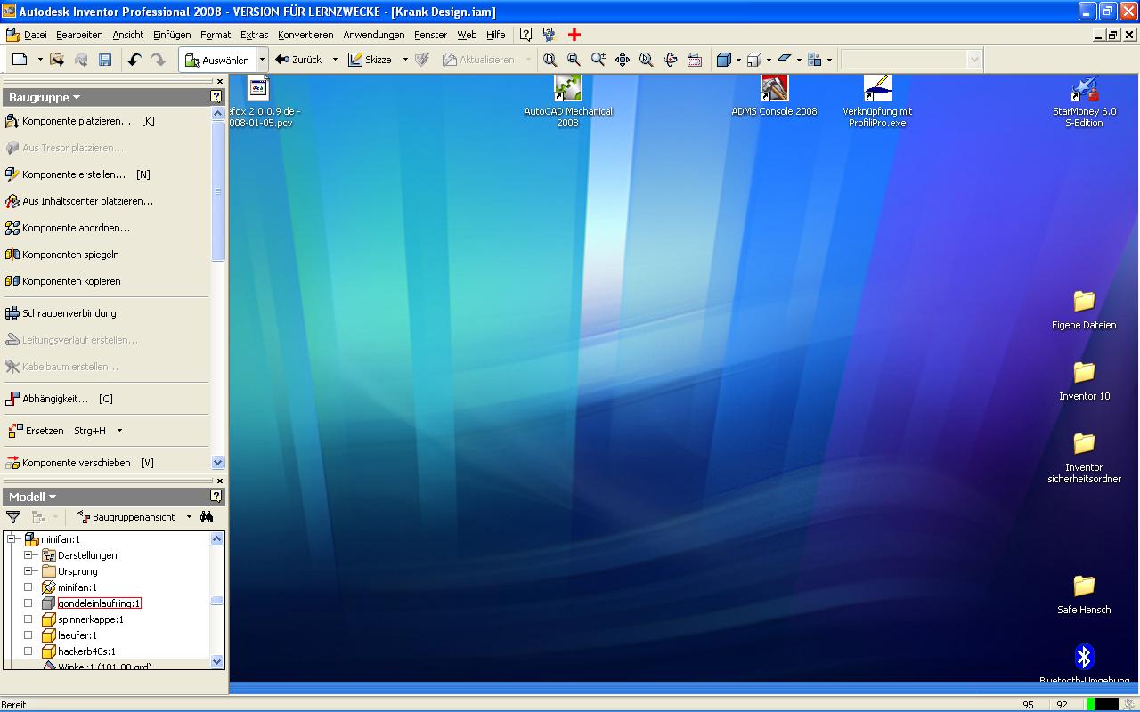

nach dem mein IV11 nun läuft wie es soll habe ich noch einige kleinere Macken entdeckt die mich stören.
Auf der suche nach einer Lösung habe ich diesen Beitrag gefunden.
http://ww3.cad.de/foren/ubb/Forum50/HTML/012931.shtml#000025
Ich habe ein ähnliches Problem aber eben nicht ganz so wie dort besprochen  .
1. mit IV10 habe ich den Computer oft in den Ruhezustand gefahren und nach einer Zeit x ( Stunden - Tage ) wieder aktiviert:
Ich konnte flüssig und ohne Probleme weiter mit IV arbeiten  .
Nun habe ich IV11, möchte ebenfalls den Ruhezustand nutzen.
IV11 bleibt auch aktiv nur das ich nicht die geöffnete Baugruppe sondern den Desktop angezeigt bekomme  .
Nicht aktiv sondern als eine Art Screenshot.
Die Toolbar und Menüleiste sind funktional und einwandfrei dargestellt.
Das bekomme ich leider erst wieder weg wenn ich IV11 neu starte .
Ein weiteres, parallel dazu auftretenden, Problem ist das ich beim Versuch ein Bauteil während dieses Zustandes zu öffnen
( egal welches ) die Meldung erhalte das das Projekt leer ist.
Das habe ich als Versuch gemacht um zu sehen ob dann die Darstellung wieder normal ist.
Nach dem Neustart von IV11 läuft alles wieder wie vorher.
Ich würde mich freuen wenn es dafür eine Lösung gibt.

Das ganze sieht dann so aus
Gruß Jan

Hallo Mechman,
Das ist ziemlich wahrscheinlich ein Grafiktreiberproblem. Am Besten ein paar zertifizierte Treiber (falls es für Deine Karte welche gibt) durchprobieren, und unbedingt die Hardwarelibrary dazuspielen.
Allerdings, auf die Idee den Ruhezustand bei geöffnetem IV zu aktivieren bin ich noch nie gekommen... Bin schon froh wenn mit leerem Windows das wiederholte in-den-Schlaf-schicken samt wieder-aufwecken über mehrere Tage hinweg problemlos funktioniert.

So nun hab ich neue Treiber ausprobiert aber leider ohne Erfolg.
Der neueste Treiber von der Dell Seite ist installiert, ändert aber das Problem nicht.
Der neueste Zertifizirte Treiber für meine Graka von der Autodesk Seite läßt sich nicht installieren .
Nun, da sonst alles hinhaut werde ich mit dem neuen Benehmen leben müssen.

Hallo Jan,
Ich hoffe, Du verwechselst nicht "von Adesk zertifizierte Treiber" mit der "Hardwarelibrary".
Ersteres, wäre nicht untypisch dass sich da nicht Alles installieren lässt - Dell sei's gedankt!
Zweiteres, gibt IV die zu Treiber, Hardware usw. passenden Einstellungen vor - und die ist unbedingt ratsam draufzuspielen!

Also ich hab schon den graka Treiber gemeint.
Die Hardware Library hab ich nicht aktualisiert.
Um Fehler zu vermeiden meinst du das hier.

Ja, genau das.
Wirkt oftmals wahre Wunder!

OK es ist lange her aber ich habe vor ein paar Wochen ein Update der Autodesk Inventor® Hardware Graphics Database durchgeführt, mal wieder  .
Die neueste Version hat das Problem anscheinend behoben  .
Ob es das allein war oder die Kombination mit Windows xp Service pack 3 kann ich nicht sagen.
Aber es geht wieder und das ist gut.
Drauf gekommen bin ich durch einen Zufall wie so oft.
Ich hab den Rechner zufällig in den Ruhezustand versetzt und siehe da, die Darstellung war trotzdem
"One Wall free" ( zu deutsch einwandfrei ).
Ich dachte das ist ev. für den einen oder anderen Interessant.
Gruß Jan
