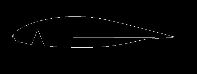

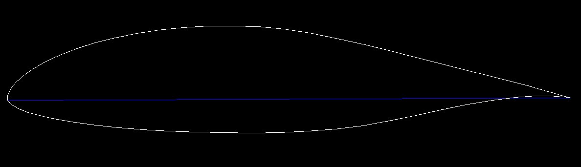

Bei mir kommt da sowas raus, allerdings mit dem ACAD, nicht mit dem Inventor.

Original erstellt von MartinKern:
Bei mir kommt da sowas raus, allerdings mit dem ACAD, ...
Mein Acad hat's da irgendwie besser drauf.
Original erstellt von sportmacher:
... ein bauteil nach x und y parametern zu zeichnen. ... das ich es ihm in 3D mal zeichne. ...
Aus x und y wird aber noch nichts 3D, da fehlt noch z.

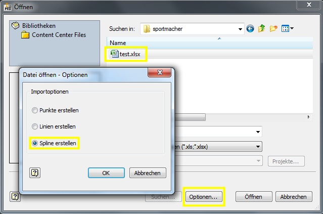

Hi Sportmacher,
probiers mal mit xls-import:
http://www.mymcad.com/xlsimport.zip
Ist aber ein bisschen sensibel, aber ich hab damit alle Profile für einen Hydrofoiler gezeichnet.

Na wer Inventor hat, hat doch auch AutoCAD (Mechanical), und da kann man eine Koordinatenliste über den AutoCAD Befehl SCRIPT importieren.
Das AutoCAD-Script (eine Textdatei mit der Endung .SCR) müsste für o.a. Koordinatenliste so aussehen:

Habe es mal ausprobiert. Man kann Punkte in der Skizze über eine Exceltabelle importieren. das ganze ist aber leider nicht assoziativ.

Und man hat auch nur Punkte, da muss man alle Punkte auch noch mit einem Spline verbinden.

erstellt am: 25. Feb. 2008 07:47    Editieren oder löschen Sie diesen Beitrag!  <-- editieren / zitieren -->   Antwort mit Zitat in Fett Antwort mit kursivem Zitat    Unities abgeben: 1 Unity (wenig hilfreich, aber dennoch)2 Unities3 Unities4 Unities5 Unities6 Unities7 Unities8 Unities9 Unities10 Unities Nur für sportmacher 10 Unities + Antwort hilfreich
Ist es das was du suchst?
Sorrry war keine antwort zu diesem Beitrag, aber ich wollte einem Level One den Beitrag zeigen. Der link geht aber nicht.

Hmm das ist komisch, also ich habe es hinbekommen das er die Punkte zeichnet. Aber ich habe es nicht hinbekommen, wie es in der Anleitung steht, das er die Punkte automatisch miteinander verbindet. Nun gut ist auch egal ich habe es eben per Hand verbunden.
Geh mal hin und ersetze erst mal die Kommas gegen einen Punkt. Die Tabelle habe ich nicht so aufgebaut wie in der Anleitung. Öffne eine neue Exe Datei und schreibe in die erste Spalte die X Koordinaten ein und in die Zweite die Y Koordinaten. Ohne Wörter wie mm ider X-Achse, einfach nur die nackten Zahlen, Datei Speichern und Exel schließen, anschließend bei Inventor aufrufen.
Ich habe aber das Problem das wenn ich das Provil gezeichnet habe und die Punkte verbunden sind ich es leider nicht skalieren kann  . Ich bekomme dann immer diese nichts sagende Fehlermeldung die ich in den Anhang gepackt habe.
Arbeite mit Inventor 2011 Pro.
... klicken Sie auf Optionen, wählen die entsprechende Verbindung und klicken auf OK ... Wo muss ich das in den Optionen einstellen ...
Weil heute Weihnachten ist ... siehe Anhang.
Wie immer und überall in IV:
Vor dem Klicken auf die Schaltfläche "Öffnen" oder Doppelklicken auf die Datei, aber nach Auswählen der Datei, muss man auf die Schaltfläche klicken, auf der "Optionen" steht.
Michael Puschner

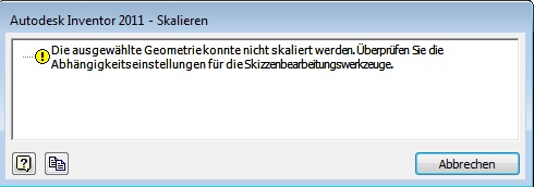

Michael danke für deine Hilfe also nach der Anleitung wäre ich halt nie drauf gekommen das man in dem Fenster wo man die Datei auswählt den Punkt Optionen finden kann. Zumal ich den auch ehrlichgesagt wohl immer übersehen habe da ich es bisher nie gebraucht habe.
Der Weihnachtsmann hätte mir mal lieber da Buch "Inventor für Dummies" schenken sollen
Aber dennoch habe ich immer noch das Problem mit dem Skalieren, da bekomme ich immer die Fehlermeldung die ich in zwei Antworten zuvor angeheftet habe.

Original erstellt von kreitzjochen:
Also meinereiner gibt auf. Egal wie ich die Tabelle aufbaue. Es wird nichts
sichtbares geladen. Ich sehe immer nur einen [b]dicken Punkt
Jochen
[/B]
Ja Moment das heist nicht unbedingt das es nicht geht. Schau dir mal die Parameter an dann wirst du sehen dass das Profil auch nur 1mm lang ist. Das heist du muss wirklich tief hinein zoomen damit du es überhaupt sehen kannst. Ich wollte es ja auch noch skalieren da ich es größer brauche aber das funktioniert bei mir nicht.
sportmacher
Sehen Sie sich das Profil von sportmacher an!   Senden Sie eine Private Message an sportmacher  Schreiben Sie einen Gästebucheintrag für sportmacher
Beiträge: 126
Registriert: 12.10.2006
erstellt am: 25. Dez. 2011 21:58    Editieren oder löschen Sie diesen Beitrag!  <-- editieren / zitieren -->   Antwort mit Zitat in Fett Antwort mit kursivem Zitat    Unities abgeben: 1 Unity (wenig hilfreich, aber dennoch)2 Unities3 Unities4 Unities5 Unities6 Unities7 Unities8 Unities9 Unities10 Unities
Ok ich habe nun herausgefunden wie ich die Sachen skaliert bekomme aber ich habe nicht verstanden warum es nicht anders geht.
Anfangs habe ich das Profil im Inventor hochgeladen und Laut den Koordinaten fängt der erste Punkt bei 0/0 an. Das ist perfeckt denn dies ist ja auch der Begin meines Koordinatensystems. Nun wollte ich es skalieren und habe alles ausgewählt und musste anschließend einen Punkt auswählen von dem aus skaliert wird. Dort habe ich immer den Punkt 0/0 gewählt aber Inventor hat etwas dagegen und ich verstehe nicht warum.
Nun da habe ich einfach vom Punkt 0/0 eine Linie bis -1/0 gezeichnet, alles ausgewählt und als Basis zum Skalieren den Punkt -1/0 gewählt. Dies hat geklappt aber verstehen tu ich es nicht.
W. Holzwarth
Dipl.-Ing. Maschinenbau
Beiträge: 9334
Registriert: 13.10.2000
erstellt am: 25. Dez. 2011 22:10    Editieren oder löschen Sie diesen Beitrag!  <-- editieren / zitieren -->   Antwort mit Zitat in Fett Antwort mit kursivem Zitat    Unities abgeben: 1 Unity (wenig hilfreich, aber dennoch)2 Unities3 Unities4 Unities5 Unities6 Unities7 Unities8 Unities9 Unities10 Unities Nur für sportmacher 10 Unities + Antwort hilfreich
Das ist 'ne Macke.
Auch wenn das Profil zuvor verschoben wird, klappt das Skalieren nicht, wenn der ursprüngliche Nullpunkt gewählt wird.
