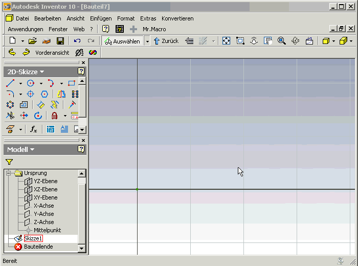

wenn ich das Messwerkzeug einstelle auf
"Abstand Messen -> Genauigkeit -> Alle Dezimalen"
und die Modellmaße damit überprüfe, dann stelle ich fest,
dass viele Maße Ungenauigkeiten beinhalten.
Wenn keine berechneten Maße vorliegen, dann sollte doch auch
ein gerades Maß rauskommen
Erich
