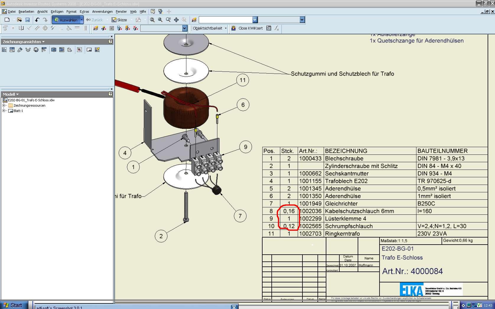

erstellt am: 08. Jan. 2008 12:54    Editieren oder löschen Sie diesen Beitrag!  <-- editieren / zitieren -->   Antwort mit Zitat in Fett Antwort mit kursivem Zitat    Unities abgeben: 1 Unity (wenig hilfreich, aber dennoch)2 Unities3 Unities4 Unities5 Unities6 Unities7 Unities8 Unities9 Unities10 Unities
Hallo Helmut,
ich hänge mal zum besseren Verständnis ein Bild an. An der vorhandenen Stüli kann und darf ich nichts ändern.
Diese wird exportiert, in eine csv-Datei konvertiert und dann kann sie erst in unser Warenwirtschaftsprogramm übernommen werden.
Leider ist das nun nicht das gelbe vom Ei, aber ich muss halt damit arbeiten.
