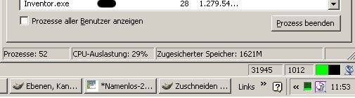

Hallo Leute,
habe gerade den Performence-Test von Igor durchgeführt.
Testdauer 1:37.
Ich habe bemerkt, dass die Grafikkarte FX3500 nicht als Zertifiziert erkannt wird,
obwohl ich den Richtigen Treiber sowie Hardwrelibary für INV2008 und XP64 installiert habe.
Woran kann das denn wieder liegen.
Bei Autocad-Mechanical soll ich sogar eine ganz anderen Treiber installieren.
Wie soll das denn gehen?
SKING
