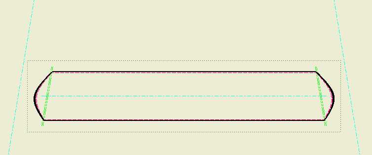

Hallo Leute!
habe ein kleines Problem mit dem Inventor!
Bei der Zeichnungsableitung:
Stellt euch vor ich habe 2 2m lange Rohre über den Gestellgenerator in eine Baugruppe eingefügt. Zwischen diesen beiden Rohren liegt ein Verbindungsrohr (ebenfalls über den Framegenerator eingefügt). Die beiden 2m langen Rohre habe ich als Stücklistenstruktur die Referenz verpaßt. Jetzt möchte von dem Verbindungsrohr eine Zeichnungsableitung machen (IDW oder DWG ist egal). Die beiden 2m Langen Rohre sollen als Refernz dargestellt werden. Diese sollen nur Ausschnittsweise drauf - also nur der Verbindungsbereich, jedoch sollen die Rohre auch als Rohre dargestellt werden und nicht nur eine Wandung angezeigt werden. Lege ich nun meine Erstansicht auf meine Vorlage so erstellt der Inventor nur eine Wandung dar. Das Bild zeigt mein Problem ganz deutlich.
Jetzt schon einmal Danke

Lass die seitlichen Rohre auf Standard und erstelle dir eine Ausschnittansicht. Die Erstansicht schiebst du dann vom Blatt.
Damit bist du schneller.
Hier noch ein Link zur Darstellung der Referenzteile:
http://ww3.cad.de/foren/ubb/Forum50/HTML/017096.shtml

Hallo, Du willst mehr von deiner Referenz sehen?
re. klick in die Ansicht "ändern" Zeichnungsansicht - Modelzustand, gibt es die Möglichkeit "Rand" zu definieren, 100 = alles!

Danke - genau das suchte ich !

Hab ich anders verstanden. Oben war von Ausschnittansicht der Anschlussstellen die Rede
