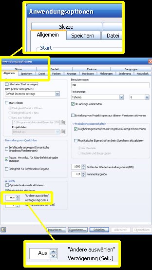

Hallo, habe da mal ne Frage:
in INV 11 hatte man beim Messen nach 1-2 Sekunden ein kleines Feld mit 2 Pfeilen und einem grünen Auswahlknopf in der Mitte (wie heisst diese Ding überhaupt), um entweder den Durchmesser oder die Mittelachse auszuwählen.
In INV 2008 pro hab ich das nicht mehr. Kann man das irgendwo aktivieren?
....hat irgend jemand verstanden was ich hier umschreibe...das liest sich so kompliziert....

Der Wert in den Anwendungsoptionen - Allgemein - Auswahl - Verzögerung riesig groß? Oder steht bei RMT gar kein "andere auswählen" drin?

Ahhh, bei Allgemein, Auswahl...da steht das!? Hab ich nicht entdeckt...
danke Big-Biker

Die Einstellung wird nicht "riesig groß" sein sondern vermutlich auf "Aus" stehen.
(Erklärung hierzu)
