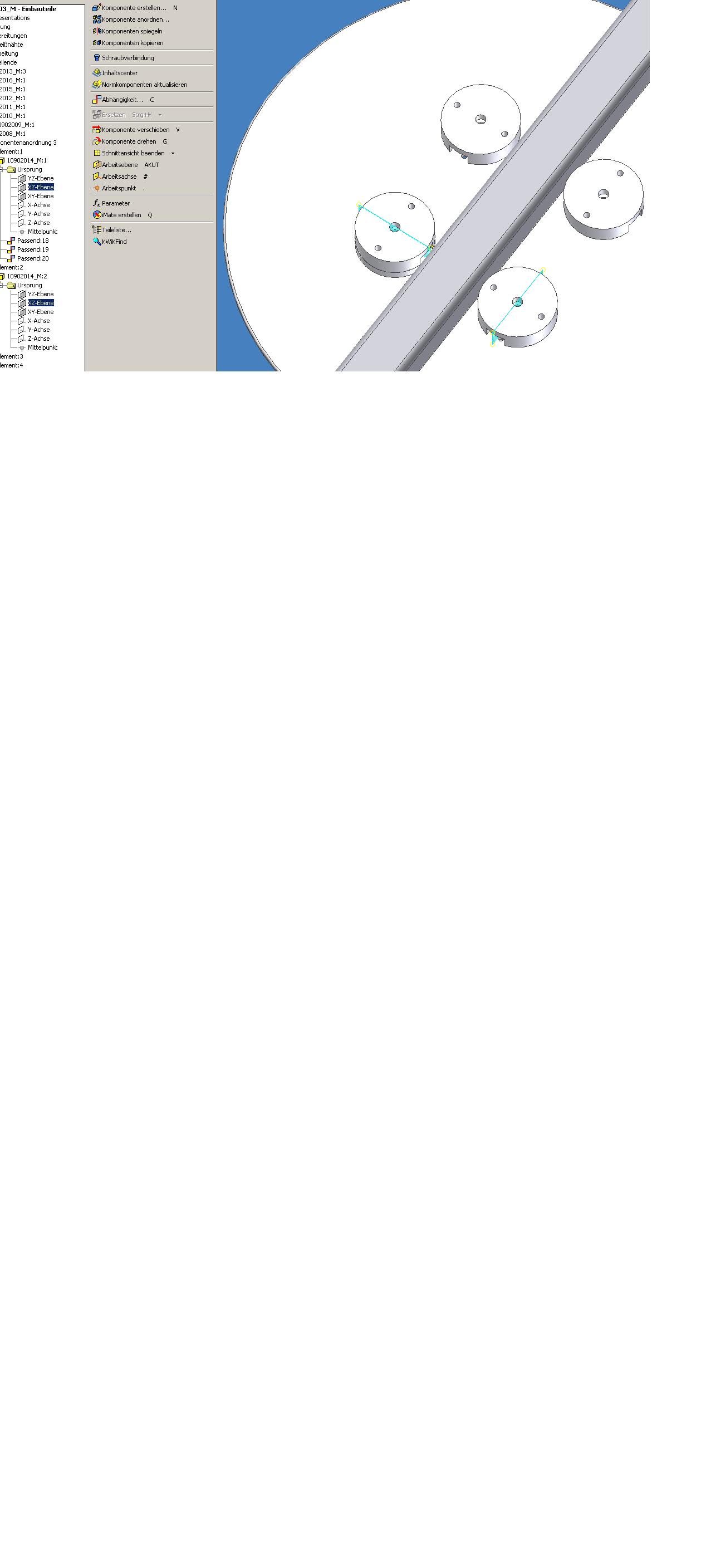

wieder eine von diesen dummen Newbie-Fragen:
in einer runden Anordnung drehen sich meine Teile über den Umfang... das möchte ich nicht. Im 2D-ACad gabs da ein Kästchen wo man ein Häckchen macht oder nicht um dies einzustellen. Wo finde ich das bei Inventor R10 ? oder muss ich meinen Lochkreis auf ein Viereck umrechnen und dann eine rechteckige Anordnung machen?

Wenn das Ursprungsteil fest ist (bestimmt), drehen sich die angeordneten auch nicht. Ich nehme an, das es sich um angeordnete Bauteile in der Baugruppe handelt. Bei angeordneten Skizzenelementen ist es auch so.

erstellt am: 17. Jul. 2007 16:01    Editieren oder löschen Sie diesen Beitrag!  <-- editieren / zitieren -->   Antwort mit Zitat in Fett Antwort mit kursivem Zitat    Unities abgeben: 1 Unity (wenig hilfreich, aber dennoch)2 Unities3 Unities4 Unities5 Unities6 Unities7 Unities8 Unities9 Unities10 Unities
Die meinst Du "fixiert" ? Die Elemente haben laut Suchfunktion Null Freiheitsgrade und mE auch ausreichend Constraints...
wie die Ebenen sich mitdrehen sieht man in dem Bild was ich angehängt habe

Die Teile werden um eine definierte Achse gedreht. Und das macht die DIVAScherzhafte Bezeichnung für Inventor IV vollkommen korrekt. Auch wenn Du etwas anderes willst
In diesem Fall wäre eine rechteckige ANordnung geeigneter.

daß die Teile durch die Funktion "Komponente anordnen / runde Anordnung" gedreht werden und die Nuten nicht parallel zueinander sind, ist unvermeidlich. Die Funktion ist vergleichbar mit dem Befehl "Reihe / polar" aus Autocad. Der entscheidende Unterschied ist, daß im Inventor immer die Funktion "Objekte beim Kopieren drehen" angewendet wird, während im Autocad diese Funktion abwählbar ist.
Zur Verdeutlichung:
Eine gleiche Ausrichtung der Achsen zum Mittelpunkt ist nur erreichbar, wenn die Mittelpunkte der Löcher auf einer Linie mit dem Zentrum der Drehung liegen,[Edit] oder symmetrisch zu ihr [\Edit]

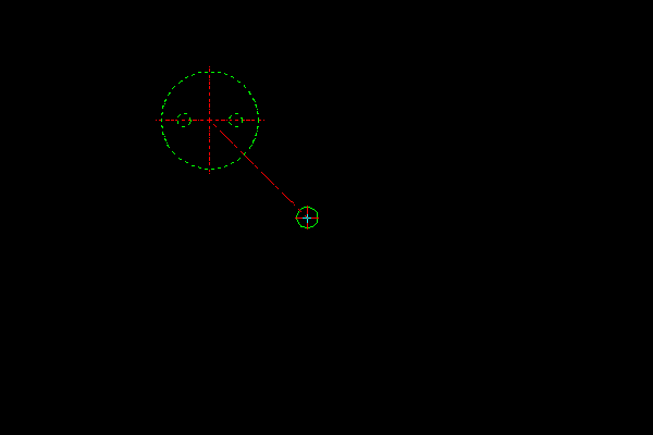

sorry dass ich dieses Thema wieder aufgreife, aber ich bin aus den Antworten noch nicht schlau geworden.
Mein Problen ist innehalb eines Bauteils.
Ein kleines Bohrbild soll ohne Drehung auf einem Teilkreis 12 mal angeordnet werden.
Für rechteckige Anordnung müsste ich sehr viele Koordinaten mühsam errechnen.
Das wäre auch sehr schlecht bei einer Änderung des Teilkreises.
Bei runder Anordnung dreht es aber das Bohrbild.
Was wäre eine praktische Vorgehensweise für dieses alltägliche Problem?

3x zu Fuß auf 90 Grad anordnen und dann spiegeln??
Geht aber auch nur bei Symmetrie innerhalb des Bohrbilds

Hallo Frank, Hallo Stefan,
bei diesem Problem hilft nur selbst experimentieren. In der Schulung bekommt man nur die Standartlösung runde und polare Anordnung gezeigt.
Eine derartige Aufgabenstellung hatte ich selbst noch nicht, da solche Bauteile für gewöhnlich immer radial gleich ausgerichtet sind. Der hier geschilderte Fall ist sehr delikat - angenommen es sollen zwölf Stutzen mit Krümmer auf einem runden Behälter angeordnet werden, und die Krümmer sollen alle in dieselbe Richtung zeigen.
Hier kommt man wahrscheinlich nur mit Arbeitsebenen, Arbeitsachsen oder Pilotskizzen weiter.

Hallo Walter!
Mitnichten und -neffen  .
Einen Kreis als Pfad für eine rechteckige Anordnung wählen.
lg
Tom

Hallo Thomas,
hab das soeben ausprobiert, geht nicht !
Kreisförmige Pfade lassen sich offenbar nicht anwählen.

erstellt am: 10. Mrz. 2008 19:13    Editieren oder löschen Sie diesen Beitrag!  <-- editieren / zitieren -->   Antwort mit Zitat in Fett Antwort mit kursivem Zitat    Unities abgeben: 1 Unity (wenig hilfreich, aber dennoch)2 Unities3 Unities4 Unities5 Unities6 Unities7 Unities8 Unities9 Unities10 Unities Nur für StefanBamberg 10 Unities + Antwort hilfreich
ausgerichteteAnordnung_9.zip
Seltsam, bei meinem 9er gehts  .

Hallo Tom,
mit Elementen in einer ipt funktioniert das bei mir auch. Mit Bauteilen in einer iam, und so verstehe ich die eingangs gestellt Frage, geht das aber anscheinend nicht.

erstellt am: 11. Mrz. 2008 10:29    Editieren oder löschen Sie diesen Beitrag!  <-- editieren / zitieren -->   Antwort mit Zitat in Fett Antwort mit kursivem Zitat    Unities abgeben: 1 Unity (wenig hilfreich, aber dennoch)2 Unities3 Unities4 Unities5 Unities6 Unities7 Unities8 Unities9 Unities10 Unities Nur für StefanBamberg 10 Unities + Antwort hilfreich
Bei Komponenten gibts die Reihe entlang eines Pfades nicht.
Aber indirekt mit der assoziativen Anordnung, die ohnehin immer anzustreben ist - und dann funktionierts wieder.
Das steht auch so im weiter oben verlinkten Thread.

Hallo Tom,
ich habe das wie im genannten Link beschrieben einmal ausprobiert, funktioniert sehr gut.
Jetzt habe ich da noch zwei kleine Fragen :
1.) Wie finde ich die Bohrung Nr. 1 des Teils auf dem die anderen angeordnet werden sollen in der iam am
    schnellsten wieder ? (z.B. mit Bearbeiten und dann im Browser die Startbohrung anwählen oder gibt es
    da eine schnellere Methode)
2.) Thema Dummy-Bohrund wenn ich keine Löcher haben will ?

erstellt am: 11. Mrz. 2008 12:38    Editieren oder löschen Sie diesen Beitrag!  <-- editieren / zitieren -->   Antwort mit Zitat in Fett Antwort mit kursivem Zitat    Unities abgeben: 1 Unity (wenig hilfreich, aber dennoch)2 Unities3 Unities4 Unities5 Unities6 Unities7 Unities8 Unities9 Unities10 Unities Nur für StefanBamberg 10 Unities + Antwort hilfreich
ad 1: im Bauteil wird das erste Exemplar einer Reihe grunsdsätzlich auffällig markiert. Das geht am Besten durch eine Flächenfarbe auf z.B. den Zylinder der Bohrung.
ad2: bis jetzt ist mir noch keine runde Komponentenanordnung untergekommen, be der nicht irgendeine passende angeordnete Modellierung im Bauteil vorhanden war.
Wenn Du ein Beispiel hast (jetzt nichts Fiktives, sondern wirklich eine reale Notwendigkeit aus dem Alltag), dann können wir tüfteln, wir wir es anders hinkriegen.

Hallo Tom,
ein Beispiel für eine Anordnung von Teilen ohne Bohrung wären Füße, die unter einem runden Behälter geschweißt werden.
Ich habe einmal die folgende Vorgehensweise versucht :
- Bohrung in ideal sichtbarer Größe
- Komponentenanordnung
- Bohrungsdurchmesser ganz klein geschaltet (0,001 mm.
Die Bohrungen sind dann in der ipt nicht mehr zu sehen, in der idw erscheinen kleine Punkte mit denen man Leben, die man aber auch ausblenden kann.
thomas.n

erstellt am: 11. Mrz. 2008 14:36    Editieren oder löschen Sie diesen Beitrag!  <-- editieren / zitieren -->   Antwort mit Zitat in Fett Antwort mit kursivem Zitat    Unities abgeben: 1 Unity (wenig hilfreich, aber dennoch)2 Unities3 Unities4 Unities5 Unities6 Unities7 Unities8 Unities9 Unities10 Unities Nur für StefanBamberg 10 Unities + Antwort hilfreich
Original erstellt von tsn:
.. die würden sich bei mir aber drehen sollen, sodaß alle die selbe radiale Ausrichtung haben und nicht parallel nach Norden schauen  . Und wenn es ein gewölbter Boden ist, müssten sie sich ohnehin drehen, sonst wären es lauter Unikate.
Genau solche "angenommen,was wäre z.B." wollte ich nicht  ...
... Wie finde ich die Bohrung Nr. 1 des Teils auf dem die anderen angeordnet werden sollen in der iam am ...
  • Auswahlpriorität auf "Element" stellen
  • mit der Maus an eine Bohrung fahren
  • leuchtet nur eine Bohrung auf, ist es das Basiselement
  • leuchten alle anderen Bohrungen auf, ist das Basiselement dasjenige, das nicht leuchtet
    Funktioniert nur nicht bei einer Zweier-Anordnung.

    Original erstellt von thomas109:
    ad 1: im Bauteil wird das erste Exemplar einer Reihe grunsdsätzlich auffällig markiert. Das geht am Besten durch eine Flächenfarbe auf z.B. den Zylinder der Bohrung...
    Hiermit rege ich an dafür die Farbe Gelb als europa- und weltweiten Standard zu vereinbaren
    Allerdings färbe ich nicht eine Fläche der Bohrung, sondern setze die Farbe in den Elementeigenschften. Dadurch werden Stufenbohrungen komplett eingefärbt, so daß man von beiden Seiten etwas davon hat.
