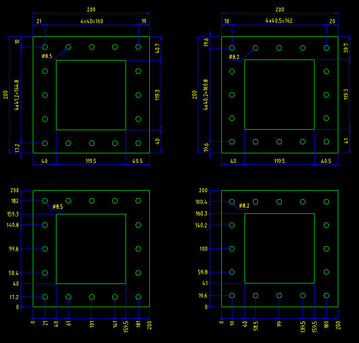

Hi!
Also ich hab den Inventor 11 und möchte in der IDW eine Kettenbemaßung machen. Geht das irgendwie?
Oder gibt es eine saubere/schnelle Methode viele Maße der Länge nach einzutragen. (siehe Anhang)
Danke!

Kettenbemaßung schön?

Tja, schön ist wohl Geschmackssache, aber ich finde es übersichtlicher. Ist wahrscheinlich eine Glaubensfrage, aber das ist ja hier nicht das Thema, sondern ob es im IV11 möglich ist.

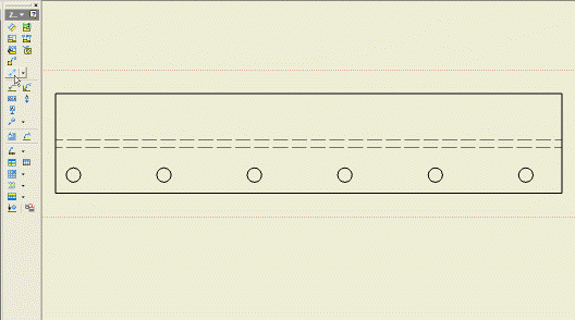

Kettenbemaßung ist in IV nicht vorgesehen.
Aber man kann normale Bemassungen so anordnen:
Nach dem Erstellen der Maße mit gedrückter Strg-Taste die Maßlinien markieren und ein Maß an die gewünschte Position ziehen.

Original erstellt von muellc:
Hallo Gandhi,
schön nicht, aber für viele Fälle absolut unverzichtbar.
Wenn für die eigene Fertigung gezeichnet wird, kann eine richtig angeordnete Kettenbemassung enorm viel Zeit und auch Fehler einsparen.
Das Umarbeiten der gezeichneten Koordinatenbemassung bzw. Basislinienbemassung in der Werkstatt gehört zu den unsinnigsten Dingen, die ich in der Praxis sehe.
Auf die Frage nach dem "Warum" bekommt man zur Antwort, dass die normgerechte Bemassung in etlichen Fällen für die Praxis nur sehr eingeschränkt verwendbar ist, also nachgearbeitet wird. In der Werkstatt, mit Taschenrechner und Kugelschreiber.
Ein Schelm wer fragt ob´s nicht schlau wäre, eigenbetriebliche Zeichnungen masstechnisch von Anfang an fertigungsgerecht zu gestalten.

@Tom
Vielen Dank für Dein GIF! Das IV das mit dem Ausrichten kann, wusste ich bisher nicht. U´s sind unterwegs.............

Hallo Andreas,
schon klar, das es in manchen Fällen nicht anders geht, das kommt immer wieder vor.
Schön deshalb nicht, weil sich bei Kettenmaßen immer die Toleranzen addieren.
In der Firma,, in der ich gelernt habe, hatten wir da ein sehr schönes Beispiel.
2 Platten die Miteinander verschraubt werden sollten. Auf 2 verschiedenen Maschinen gefertigt. Alle Bohrungen innerhalb ihrer Positionstoleranz. Trotzdem konnten die Platten nicht miteinander verschraubt werden, da sich die Toleranzen der Maße addiert hatten und die Bohrungen nicht mehr passten.
Ich möchte diese wichtige Aussage noch einmal hervorholen und unterstreichen.
Kettenmaße über wenige Maße können im Rahmen einer funktionsgerechten Bemaßung manchmal sinnvoll sein. Generell gilt aber daß Kettenmaße oberpfui sind! Wer das macht hat etwas ganz Grundlegendes nicht verstanden.
Gut, daß Inventor das bislang nicht direkt angeboten hatte.

Hallo Andreas,
das Vorgehen in der Werkstatt ist sehr unterschiedlich. Unsere Fertigung will grundsätzlich Koordinatenbemaßungen haben.

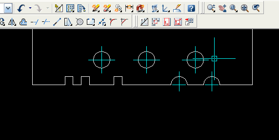

Original erstellt von thomas109:
Jetzt wollte ich mal schlau sein und ein paar Klicks sparen indem ich die Maße per Fenster von rechts nach links auswähle....au Backe, da hat man dann aber eine schöne Beschäftigung
Andreas

... Schade, schade dass ich das Erstellen von so netten animierten GIF's nicht kann. Sonst würde ich jetzt Eines posten mit einem Gegenbeispiel aus Mechanical/MDT.
Da würden so Manchen die Augen übergehen.
Ich denke, Leo, du meinst sicherlich so etwas:
Das werden wir schon noch in den IV hinein bekommen. Die Hoffnung stirbt bekanntlich zuletzt ...

Zur besseren Nachvollziehbarkeit hier mal ein echter Anwendungsfall.
Zwei verschiedene Bleche. Die Kettenbemassten wären in 2 Minuten/Stück programmiert. Die Koordinatenbemassten mit 400% höherer Fehlerwahrscheinlichkeit in 15 Minuten/Stück
Gruss von Andreas

Unser Programmierer Arbeitet immer von einem Nullpunkt aus und programmiert von dort aus die einzelnen Koordinaten.
Jetzt soll er mehr Zeit brauchen, wenn er die Maße hierfür schon hat?
Und die Fehlerwahrscheinlichkeit ist höher, weil er nicht selber rechnen muß?
Das müsstest du mir mal erklären.
Gruß, Gandhi
Warum halten wir beim Essen das Messer in der rechten Hand?
Im Mittelalter galt es als unschicklich jemanden mit links zu erstechen.

Hallo Gandhi!
Unsere Programmierer haben zur Dateneingabe am Stanznibbelzentrum  ähnliche Möglichkeiten wie wir im CAD.
Eine Lochreihe mit regelmäßigen Abständen kann in einer einzigen Sequenz  programmiert werden.
Ein rechteckiges oder quadratisches Lochbild mit regelmässigen Abständen wird genauso erstellt.
Ein rechteckiger oder  quadratischer Ausbruch auch.
______________________________________________________________________
Beispiel eins--->Kettenbemaßung
CNC= 1x Sequenz für Lochmatrix
CNC= 1x Sequenz für inneren Ausbruch
CNC= 1x Sequenz für Aussenkontur
CNC= 3 Sequenzen (2,5 - 3 Minuten / Teil)
Beispiel zwei--->Koordinatenbemaßung
CNC= 1x Sequenz für Einzelloch
CNC= 1x Sequenz für Einzelschnitt einer Kante des inneren Ausbruches
CNC= 21 Sequenzen (17-20 Minuten / Teil)
Vergleiche den Aufwand. Die Programmierung von koordinatenbemaßten rechteckigen Lochbildern (wie gezeichnet) ist eine stumpfsinnige und fehlerträchtige Arbeit.
Und wenn es höhere Stückzahlen pro Position sind, würde ich die Programme vor der Ausführung unbedingt noch einmal gegenprüfen.
Gesetzt den Fall, 10 ähnliche Positionen sollen gefertigt werden, hätten wir kalkulativ einen Mehraufwand von
Programmierung: 10 x 15 Minuten = 150 Minuten
Kontrolle: 10 x 15 Minuten= 150 Minuten
Summe Mehraufwand 300 Minuten -----> 5 Stunden a ¤ 60,00.-/Std ---> ¤ 300,00.-
Im täglichen Wettbewerb wird um lächerlichste Beträge geknausert. Da wären ¤ 300.- Mehrkosten zum Wettbewerber schon ein erheblicher Nachteil.
Mir ist klar, dass nur die wenigsten Leute Vorkalkulation und Angebotswesen sowie Einkauf, AV / CAD, technische Begleitung/Leitung und Nachkalkulation vom Anfang bis zum Ende durchführen. Für diejenigen, die´s tun ergeben sich aber ganz andere Anforderungen an die Gestaltung der Unterlagen.
Aus den Programmierabteilungen von diversen Zulieferbetrieben (Laserschneiden) sind durchweg positive Rückmeldungen gekommen.
Mann muss aber erwähnen, dass sowohl Stanznibbelzentren als auch Laserschneideanlagen eine Fertigungsgenauigkeit von +/-0,1mm innerhalb eines Materialrohlings von  3000mm x 1500mm erreichen. Da ist eine "Aufschauklung" von Kettenmaßtoleranzen nicht möglich.
Letztlich soll eben jeder Bemaßen wie es in seinem Anwendungsfall optimal ist. Aber bitte keine pauschalen Vorurteile, wir haben ja nicht alle den Kopf auf´m Hals, damit´s da nicht reinregnet
Gruss von Andreas

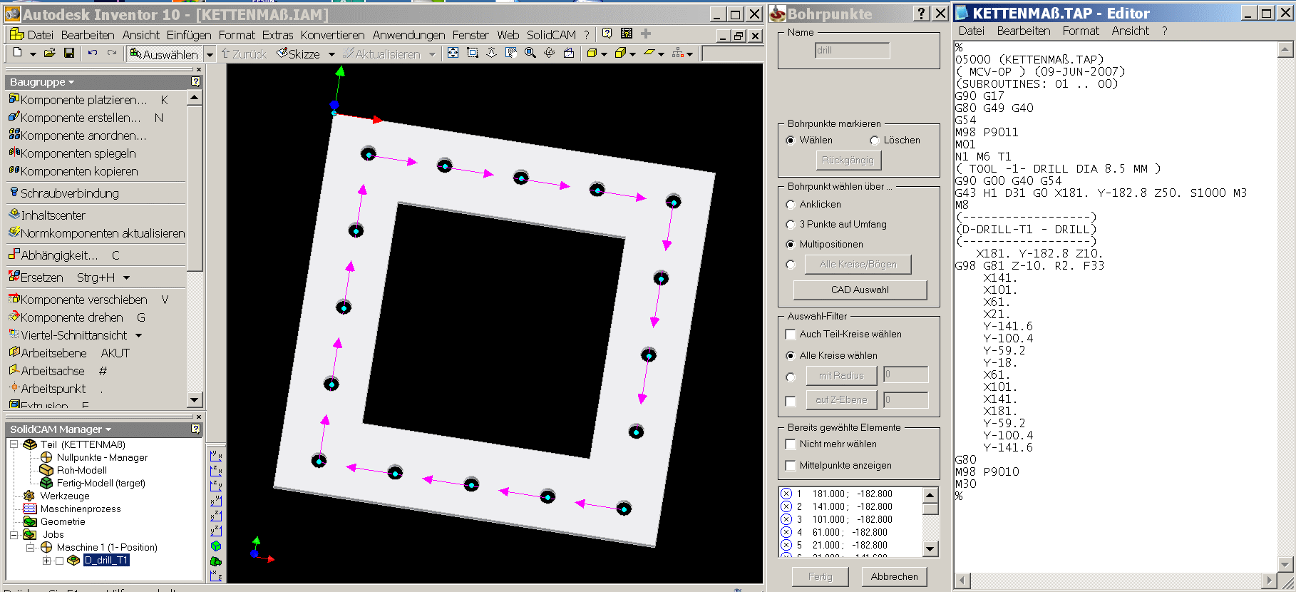

Die eleganteste Methode finde ich nach wie vor CAM, ich hab das Teil hier mal kurz modelliert. Im CAM muß ich den Nullpunkt und ein paar andere Sachen definieren, das kostet zunächst mal Zeit. Aber schon der einfachste Bohrjob erlaubt die CAD-Auswahl. Hier sind alle Bohrungen gleich groß, also klicke ich nur mit der CAD-Auswahl einmal auf die Fläche und schon sind alle Bohrungen gewählt.
Der Postprozessor wird in den allermeisten Fällen dann aber eine serielle Bohrfolge ausgeben, also auf die Matrix keine Rücksicht nehmen, das Programm wird länger und an der Maschine nicht mehr sinnvoll editierbar.
Für das Modellieren hab ich übrigens die Pics genommen, wo z. B. 4x40=160 drinsteht, also nicht die mit den Kettenmaßen.
